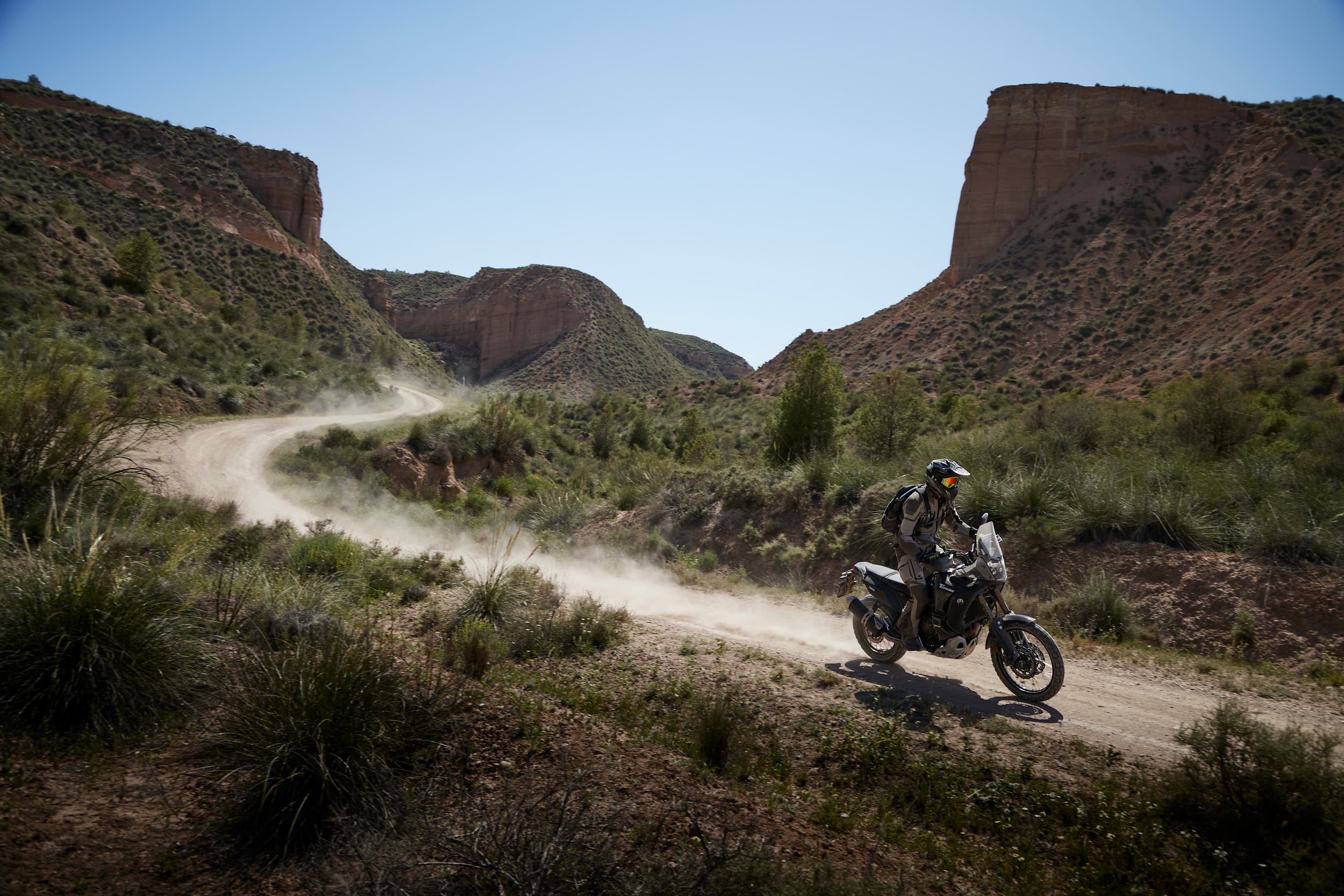

Jak na rasowy sprzęt wyprawowy przystało, a za taki większość z fanów motocykli dual-sport może, a nawet powinna uznawać Tenere WR (ale o tym za chwilę), testy nowej odsłony modelu Tenere odbyły się w jej środowisku naturalnym. Było bardzo intensywnie, bo licząca w sumie niespełna 340 kilometrów trasa składała się z ponad 200 km dróg nieutwardzonych w różnym stanie i bezdroży o przeróżnej jakości. Na szczęście, dla pełnego obrazu nie zabrakło również szybkich ekspresowych odcinków i maksymalnie pokręconych górskich serpentyn z dobrej jakości asfaltem. Dzięki takiemu zestawieniu nie zabrakło prawie niczego co pozostawiałoby niedosyt poznawczy względem tego co oferuje nowa Tenere World Raid.

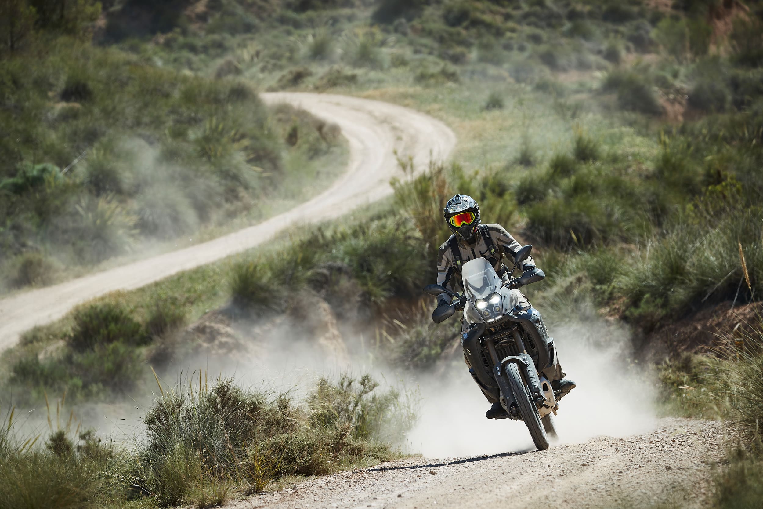

A jak z jazdą na stojąco? Tu fakt szerszego zbiornika nie ma nic do rzeczy. Jest co najmniej dobrze. Talia jest niezmiennie wąska a maszynę całkiem wygodnie obejmuje się nogami. Kolejny raz mam wrażenie, że ten motocykl powstał do poważnej jazdy w stylu adventure. Chodzi o to, że nie tylko wygląda przeprawowo, ale tak jest w istocie.

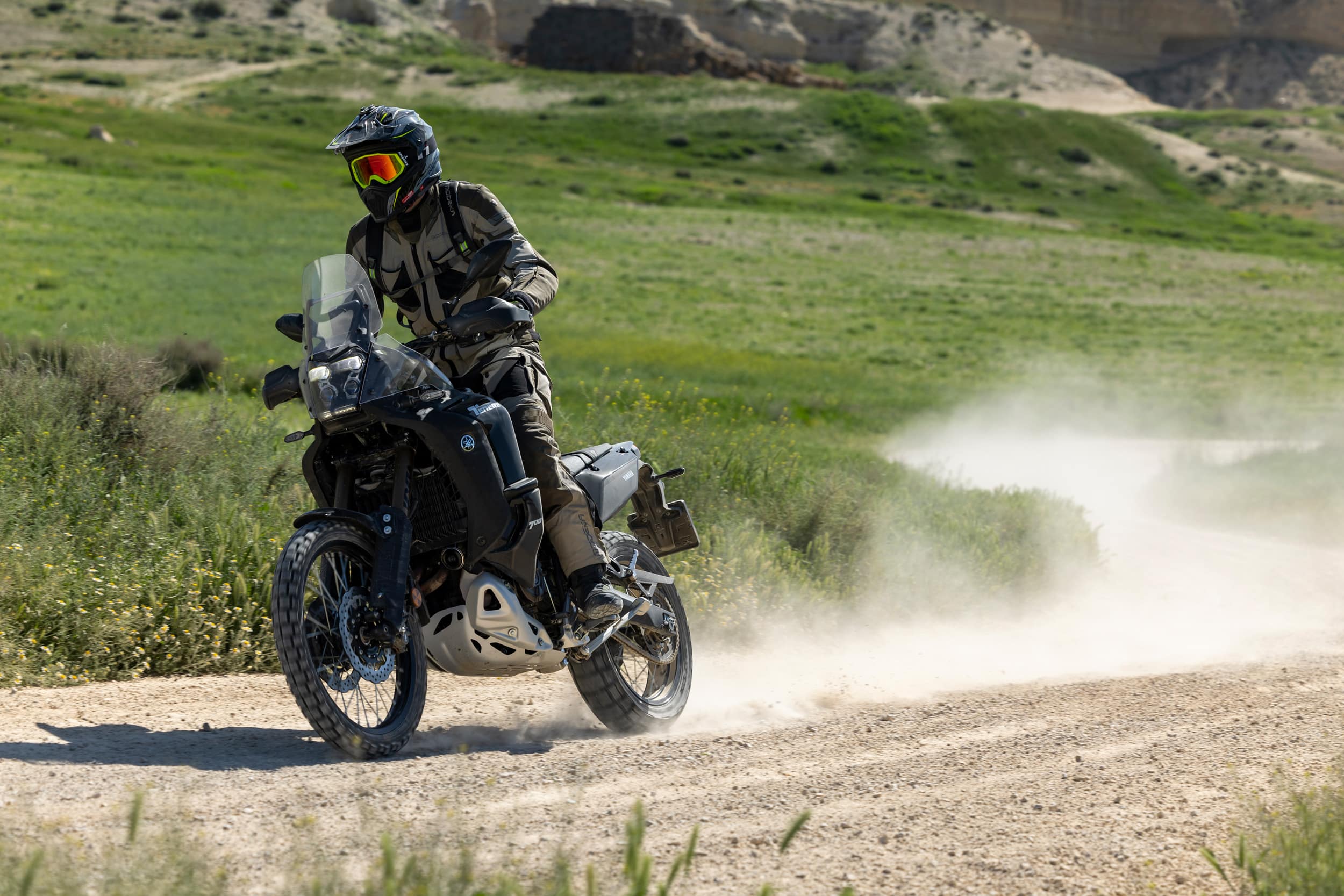

W dobrym czuciu nowej Yamahy pomaga na pewno drugi i moim zdaniem koronny punkt wśród różnic pomiędzy wersją World Raid, a podstawową – mocno zmodyfikowane zawieszenie. Mamy tu nie tylko do dyspozycji zwiększony zarówno z tyłu, jak i z przodu o 20 mm skok zawieszenia, ale także zmienioną konstrukcję, która w praktyce okazuje się wyraźnie bardziej czuła i precyzyjna. Nie było okazji do pokręcenia przy ustawieniach, ale te na jakich Tenerka WR wyjeżdża z fabryki można z dużym prawdopodobieństwem uznać za optymalne dla większości z motocyklistów. Nie pochwalono się niestety jakich dokładnie dokonano zmian w widelcu i amortyzatorze. Wiemy natomiast, że jest to nadal klasyczna konstrukcja bez separowania funkcji pomiędzy rurami. Obydwa elementy sprawdzają się wystarczająco dobrze, dając dużo pewności siebie i czucia obydwóch kół. Z resztą, zawieszenie w podstawowej Tenere 700 już jest tym, które daje sporo i budzie pewne niedostatki dopiero przy szybszej jeździe po bardziej terenowych sekcjach . Tutaj po prostu podniesiono poprzeczkę, dając porządną, nadal klasyczną, ale bardziej dopracowaną konstrukcję. To co oferuje podwozie uzupełniane jest przez fabryczny, regulowany w zakresie 18 pozycji ustawienia amortyzator skrętu Ohlinsa. Element ten może się na pierwszy rzut oka wydawać zbędny w turystycznym, generującym zaledwie siedemdziesiąt kilka koni osiołku. Przekonałem się jednak sam na sobie, że robi to co do niego należy na jednym z porządnych głazów, które zawsze przecież wyrastają znikąd. Prawdopodobnie to właśnie ten element uchronił mnie przed teleportacją, gdy motocykl odbił się w górę i w bok zarazem a kierownicą szarpnęło, ale nie na tyle, by wyrwać ją z dłoni. Jakąś godzinę wcześniej bawiłem się jego ustawieniami i podkręciłem fabryczne nastawy na większe tłumienie. Różnica podczas normalnej jazdy nie była wyczuwalna, ale być może poczułem ją właśnie w tym momencie.
To co może odróżniać podczas samej jazdy Tenere WR, to także… No właśnie, co? Chyba się rozpędziłem, bo nic nie przychodzi mi do głowy. To może świadczyć o tym, że wersji World Raid w odczuciach z jazdy bardzo blisko do podstawowej Tenere 700 i ja uważam to za duży plus tego sprzętu. Sprzęt jest pokaźniejszy i czujesz się mimowolnie za kierownicą jak na większym, potężniejszym motocyklu. Podczas jazdy jednak okazuje się, że dodatkowe 16 kg wagi na mokro, z których zaledwie 9 pochodzi z różnic konstrukcyjnych, a 7 z różnicy w pojemności zbiorników paliwa, jest niezbyt odczuwalne. Oczywiście, by wydać taki werdykt z całą stanowczością, potrzebowałbym mieć możliwość przejechania choć kawałka testowej trasy na zwykłej Tenere 700, bezpośrednio po jeździe na WR. Chodzi tu bardziej o to, że rozbudowana konstrukcja w mojej opinii nie wpłynęła na ociężałość i zmianę charakteru tego motocykla. To nadal terenowy funbike, który potrafi dać dużo frajdy z jazdy i daje nawet jeszcze bardziej skuteczne atrybuty w przeprawianiu się przez cięższy teren.
