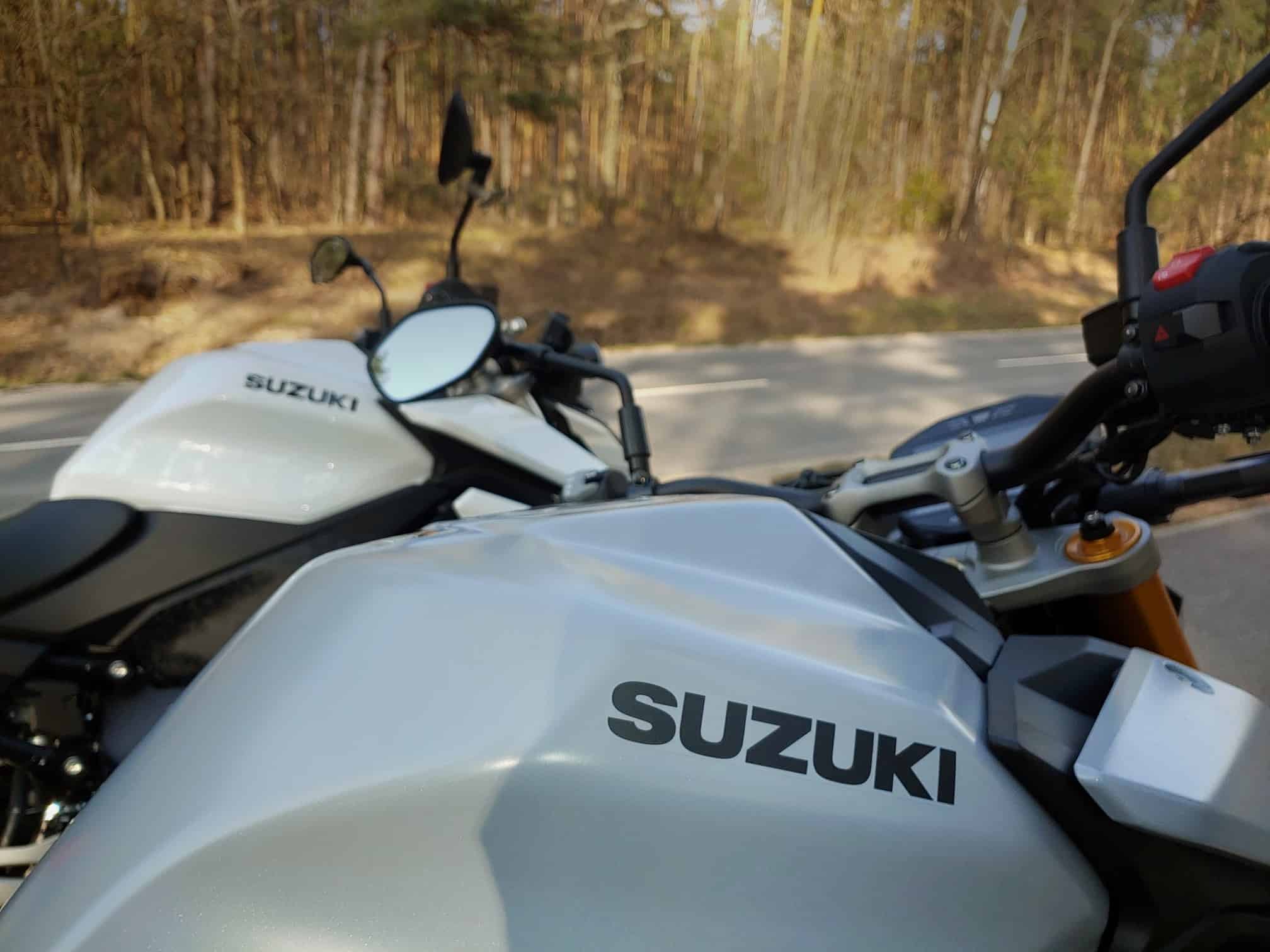

Postaw te motocykle obok siebie i właściwie nie znajdziesz na pierwszy rzut oka żadnej różnicy. Ta sama rama, wahacz, koła, ten sam silnik i wreszcie – to samo nadwozie. Nie ma różnicy w ergonomii, gabarytach i ogólnym odbiorze. Tak przynajmniej wygląda to na parkingu. Inne są malowania, ale prawie każdy motocykl występuje w kilku wersjach kolorystycznych. Takie niuanse jak różne kierunkowskazy mogą być przecież sprawą dorzucenia akcesoryjnych części. Zarówno wersja 1000, jak i 950 prezentują się niemal tak samo dostojnie, budząc przy tym należyty litrowemu, sportowemu golasowi respekt.

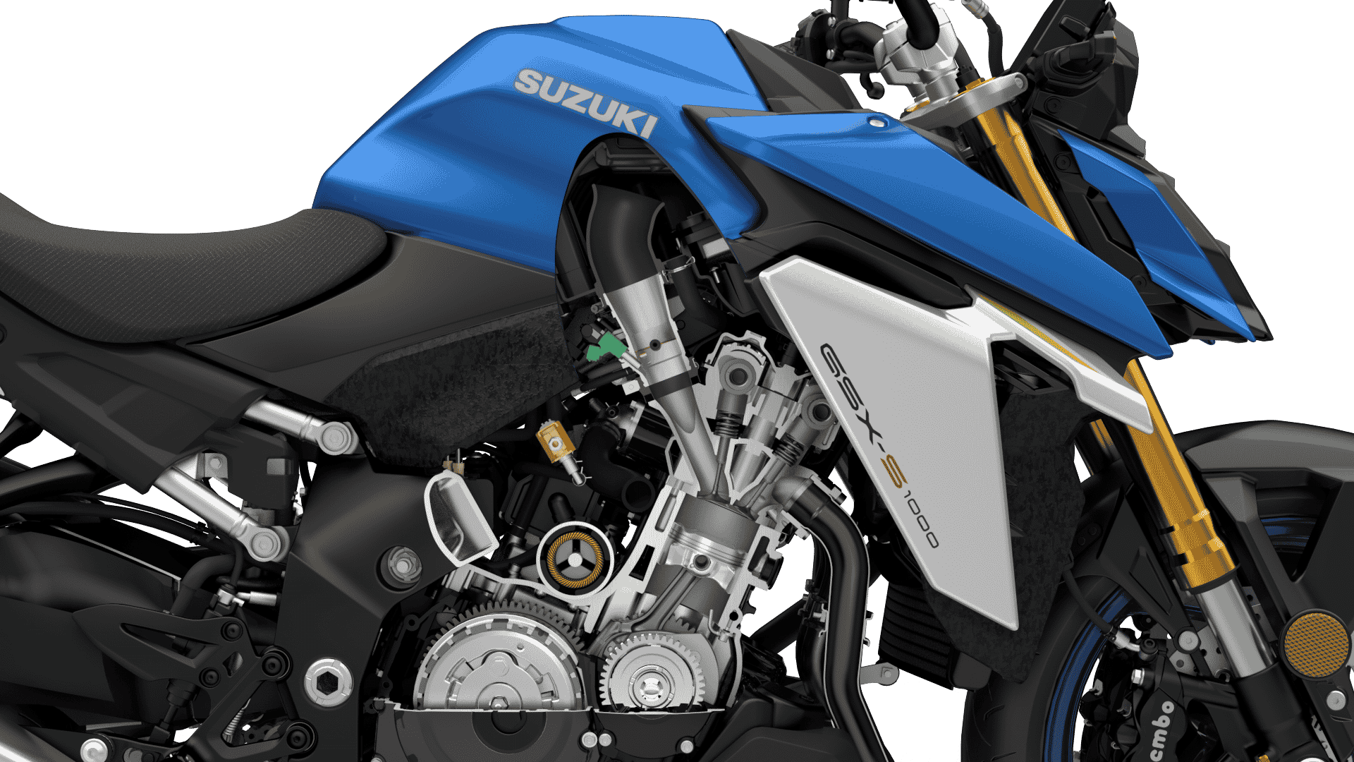

Fani solidnego kopnięcia w plecy i emocji generowanych przez błagające o zmianę przełożenia jednostki, tutaj pewnie nie zaznają nirvany, za to Suzuki proponuje dobrze skrojone i kulturalne warunki jazdy, by jednocześnie oferować z nawiązką zapas potencjału niemal w każdej chwili. Ten sprzęt też potrafi sponiewierać, tyle, że dokonuje tego w gustownym smokingu, zachowując wysokie maniery. Jazda na ostatnim, 6. biegu dosłownie od wolnych obrotów jest nie tyle możliwa, co właściwie całkowicie bezproblemowa. Elastyczność tej jednostki powinna być wzorem dla całego segmentu. Suzuki w przypadku GSX-S-a 1000 bazuje na bardzo dopracowanej mechanice i dobrych jakościowo komponentach, które muszą tworzyć ponadprzeciętną całość w kwestii walorów podczas jazdy i dobrych manier na drodze. Nie mamy tu przepychu elektroniki, mamy za to całkowicie moim zdaniem wystarczającą gamę wspomagaczy, trybów jazdy i kontroli trakcji oraz ciekłokrystaliczny zegar, który także nie zalewa natłokiem kolorowych informacji. Osobiście lubię motocykle, które nie każą studiować instrukcji obsługi przed pierwszą jazdą. Zwłaszcza, jeśli mówimy o sprzętach mniej luksusowych, czy z natury segmentu dopasionych mniej, lub bardziej zbędnymi gadżetami. Na GSX-S-a wsiadasz i jedziesz i już po chwili czujesz się jak w domu. A tryby jazdy rozkminisz szybko podczas przerwy pod światłami. Pozycja jest zaskakująco wygodna. Podnóżki nie sprawiają, że kolana wędrują pod brodę. Nawet gdy masz dłuższe kończyny dolne. Kierownica jest wystarczająco szeroka, ergonomicznie wygięta i dobrze leży w dłoniach. Nie ma też większych problemów z przyjmowaniem bardziej aktywnej pozycji.

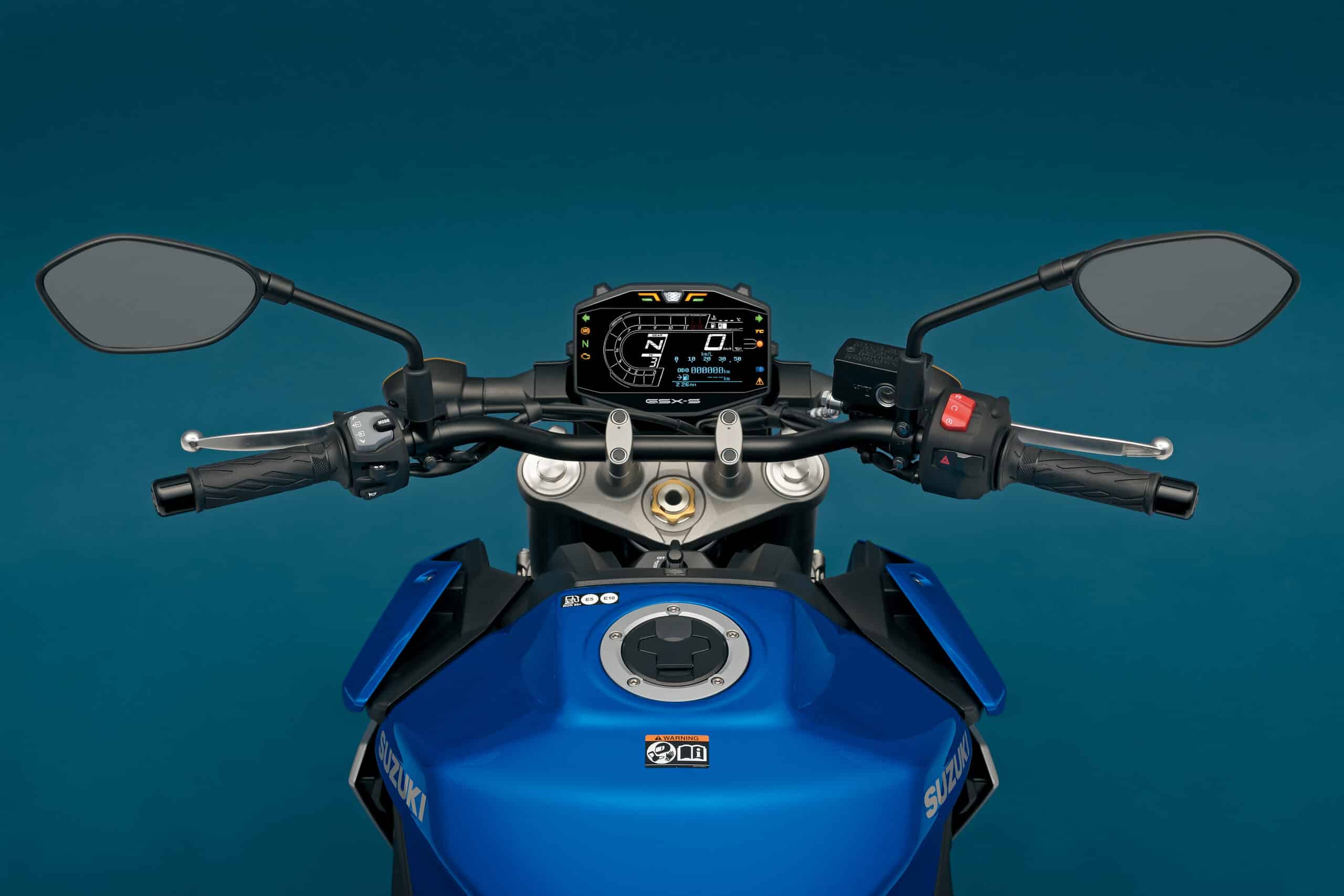

Co dalej względem elektroniki? W GSX-S 950 nie znajdziesz działającego w dwóch kierunkach quickshiftera. Nie znajdziesz także, co ciekawe, immobilizera. Za to obydwa motocykle posiadają elektronicznie sterowane przepustnice (ride by wire), system Suzuki Easy Start oraz Low RPM Assist. Szukamy dalej różnic? Te, poza silnikiem, najmocniej objawiają się z przodu czyli w zawieszeniu. Widelec w GSX-S 1000 posiada pełną regulację, podczas gdy posiadacze GSX-S 950 będą zmuszeni zadowolić się fabrycznym zestrojeniem. Czy to źle? Z jednej strony zawsze lepiej mieć możliwość dłubnięcia przy zawiasie. Z drugiej strony, prawdą jest, ż ei tak większość z nas nigdy tam nie zagląda, a ustawienia fabryczne są udanym kompromisem pomiędzy komfortem i sportową charakterystyką. Różnice widać także w hamulcach, bo GSX-S 1000 otrzymał bardziej dopasione zaciski Brembo Monobloc z tłoczkami o większej o 2 mm średnicy. W GSX-S 950 pracują zaciski Tokico. Inne są także pompy hamulcowe. Różnica podczas ulicznej jazdy w pracy obydwóch systemów jest praktycznie niezauważalna. Na torze? Być może. Brembo jest na pewno bardziej prestiżowe, tak samo jak golenie widelca wykończone w złotym odcieniu. Premium look w przypadku GSX-S-a 1000 zapewnia także taperowana aluminiowa kierownica z łączonym mostkiem mocującym. W przypadku 950-ki mamy zwykły salowy wolan i standardowe mocowania. „Mniejsza” wersja posiada także zwykłe halogenowe kierunkowskazy, gdzie 1000 otrzymał gustowne i dużo mniejsze kierunki na ledach. w 950 dźwignie hamulca i sprzęgła oraz sety wraz z podnóżkami są w kolorze materiału, z którym są wykonane, czyli aluminium. W bogatszej wersji pokryto je gustowną czernią. Są to oczywiście detale, ale jednak mają wpływ na odbiór, bo to one właśnie tworzą całość. Gdzieś jednak trzeba było dokonać cięć budżetowych, by sporo atrakcyjniejszą cenę i przyznam, że i tak jest tych cięć niewiele. Jest jednak tak, że różnica w cenie nie jest całkowicie podyktowana kupowaniem wyższych osiągów.

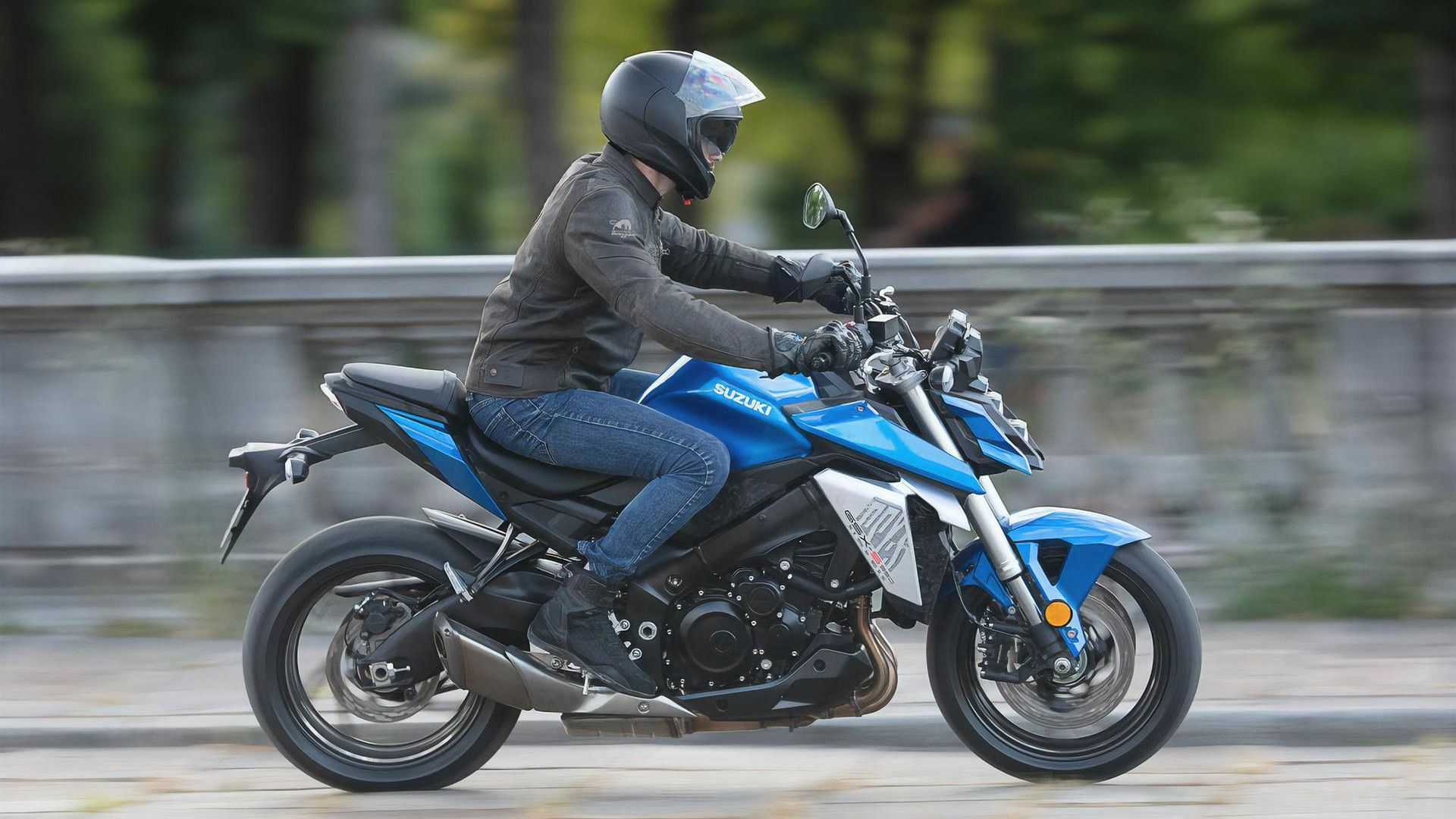

A co poza mniejsza mocą? Czy jest jakąś różnica w jeździe i prowadzeniu pomiędzy tymi motocyklami? Obydwa sprzęty wg danych technicznych ważą dokładnie tyle samo (214 kg). Mamy więc niezbity dowód na to, że konie mechaniczne nie posiadają masy (suchar!). Pozycja za kierownicą jest także identyczna. Jednak jest różnica i to odczuwalna, która co prawda można poczuć pewnie wówczas, gdy przesiądziesz się bezpośrednio z jednego z tych motocykli na drugi. Inne zestrojenie przedniego widelca powoduje, że GSX-S 1000 prowadzi się bardziej zwinnie. Żwawiej reaguje na polecenia kierownicy. Różnica nie jest duża, ale wyczuwalna. GSX-S 950 wydaje się przez to nieco bardziej stabilny. No i – pomimo tej samej masy, przednie koło 950-ki jest znacznie cięższe – potrzeba dużo bardziej nakręcić manetkę gazu na kierownicę, by oderwać je od ziemi. Ale nie stanowi to także najmniejszego problemu, a samo wheelie jest znacznie bardziej ogarnialne. Przyrost mocy w „tysiącu” potrafi onieśmielić, a strzały z klamki są znacznie bardziej brutalne. Dzidowanie tym sprzętem to już wyższa szkoła jazdy. Jeśli więc nie jesteś zawodowym stunterem, to może się okazać, że jazda 950-ką daje Ci po prostu więcej frajdy – mniej strachu.

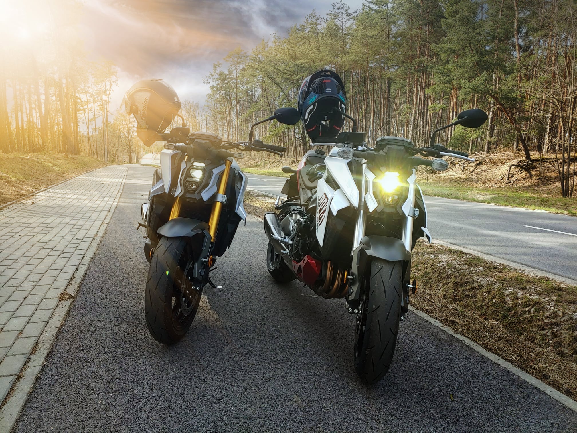

Tak właśnie było w moim i Tobiasza przypadku. I dlatego właśnie porównanie tych dwóch sprzętów wygrał u nas jednomyślnie GSX-S 950. To motocykl, któremu nie można odmówić emocji, a jednak dużo bliżej mu do realiów współczesnej jazdy po drogach publicznych i po prostu przyjazności podczas codziennego ujeżdżania. Jeśli nie wybierasz się swoim GSX-S-em na track daye, lub podobne formy dzidowania w kontrolowanych warunkach, to z dużym prawdopodobieństwem po prostu nie będziesz w stanie wykorzystać pełnego potencjału wersji 1000. Podczas miejskiej jazdy też nie do końca będziesz mieć możliwość wykorzystać możliwość regulacji zawieszenia, a bez trybów jazdy zwyczajnie da się żyć. Fajnie jest oczywiście mieć te wszystkie dodatki, o których wspomniałem w powyższych akapitach i prawdą jest też, że dzięki trybom jazdy możesz skastrować sportowe zapędy silnika, wybierając spokojniejsze ustawienia. Dzięki temu każdy znajdzie tu coś dla siebie. Wśród nowych GSX-S-ów nie ma złego wyboru. Ważne, by dokonać tego wyboru świadomie. Daletgo kolejny raz polecam jazdę testową u najbliższego dealera.
