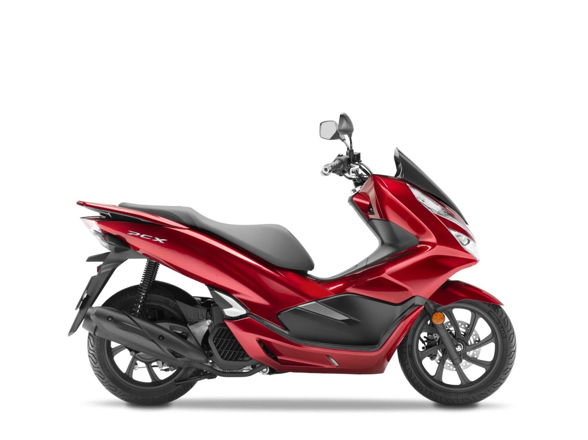

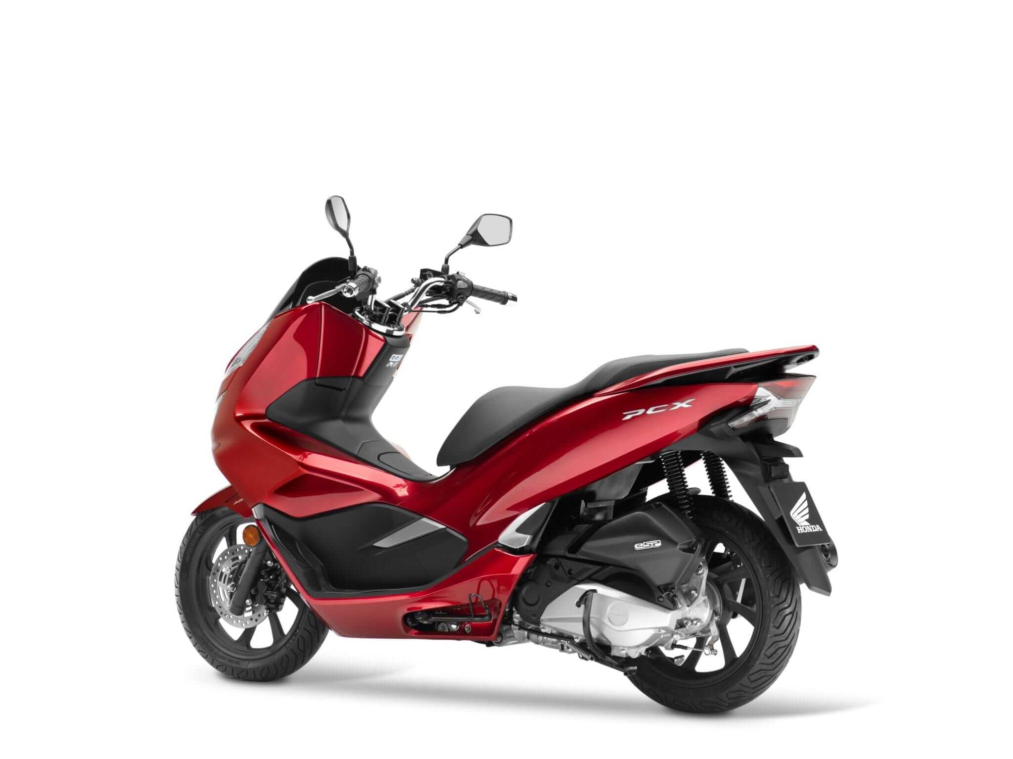

Najpopularniejszy skuter PCX125 w całkowicie zmienionej odsłonie, łączącej nową stylistykę z dotychczasowymi liniami typowymi dla tego modelu. Wyposażono go w zmienioną stalową rurową ramę, nowe koła i opony oraz przeprojektowano tylne zawieszenie. Dodano ABS oraz ulepszono silnik.
  • Nowa stylistyka owiewek i osłon w naturalny sposób tworzy lekki opływowy design modelu PCX

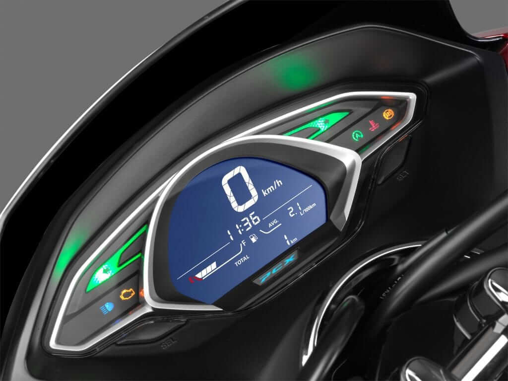

  • Intuicyjny panel sterowania w technologii LCD
  • Nowa stalowa rurowa rama
  • Przesunięty na tył amortyzator ze zmienioną sprężyną i większym skokiem
  • Bardzo niskie spalanie pozwala na zasięg ok 400 km+ na zbiorniku paliwa
Przyciągający wzrok wygląd był zawsze mocną stroną Hondy PCX, a teraz w 2018 roku zostało to jeszcze bardziej wzmocnione nową linią stylistyczną. Poprawiono również funkcjonalność: więcej przestrzeni dla kierowcy, zwiększona pojemność schowka pod siedzeniem, panel LCD współgrający ze światłami wykonanymi w technologii LED.
Nowa rurowa, stalowa rama wzmacnia manewrowość i poręczność skutera; koła i opony są większe niż w poprzednim modelu przy zachowaniu tej samej wagi. Całość uzupełnia nowe zawieszenie ze zmienionymi amortyzatorami i trzy-stopniową sprężyną.

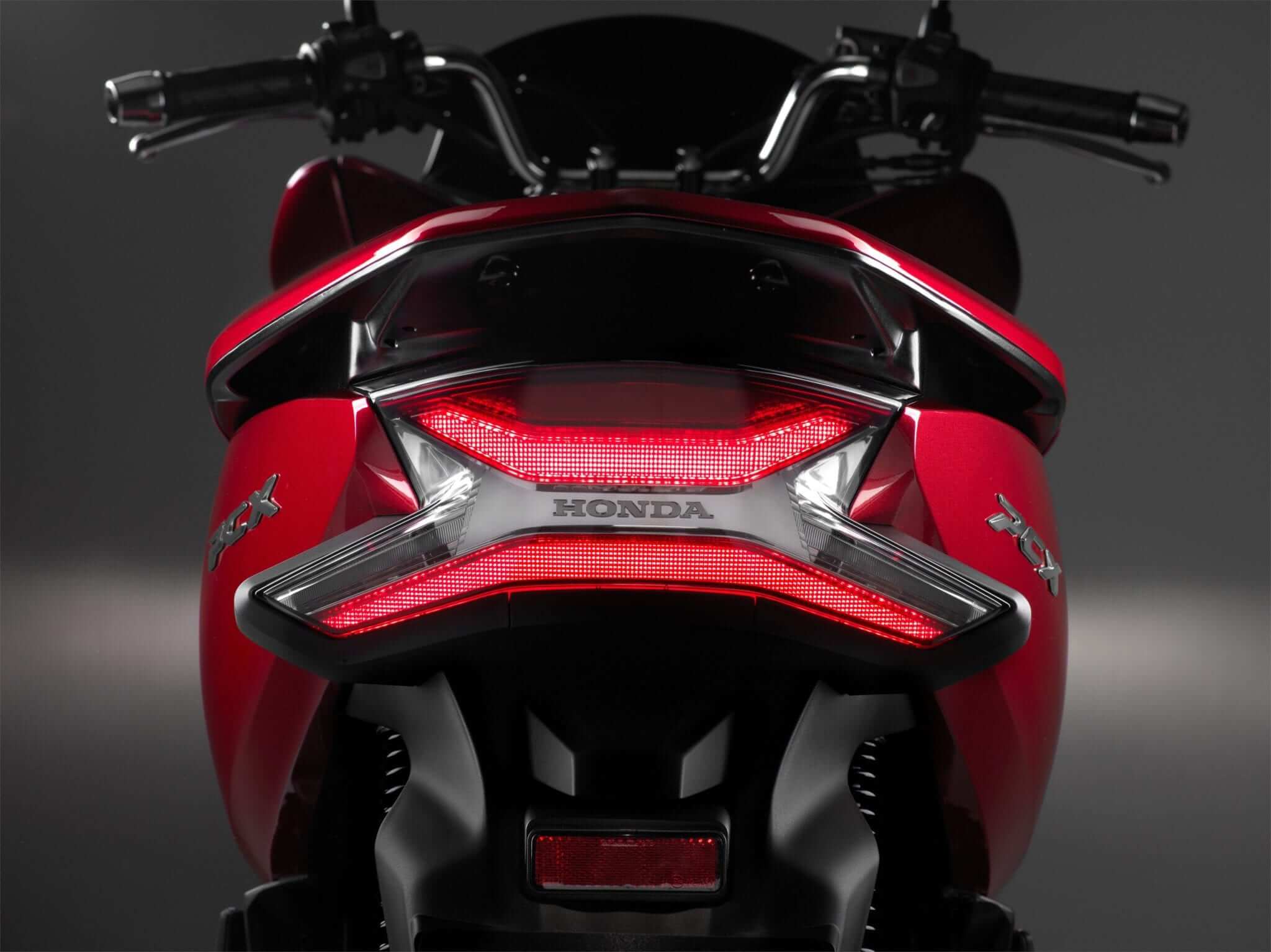

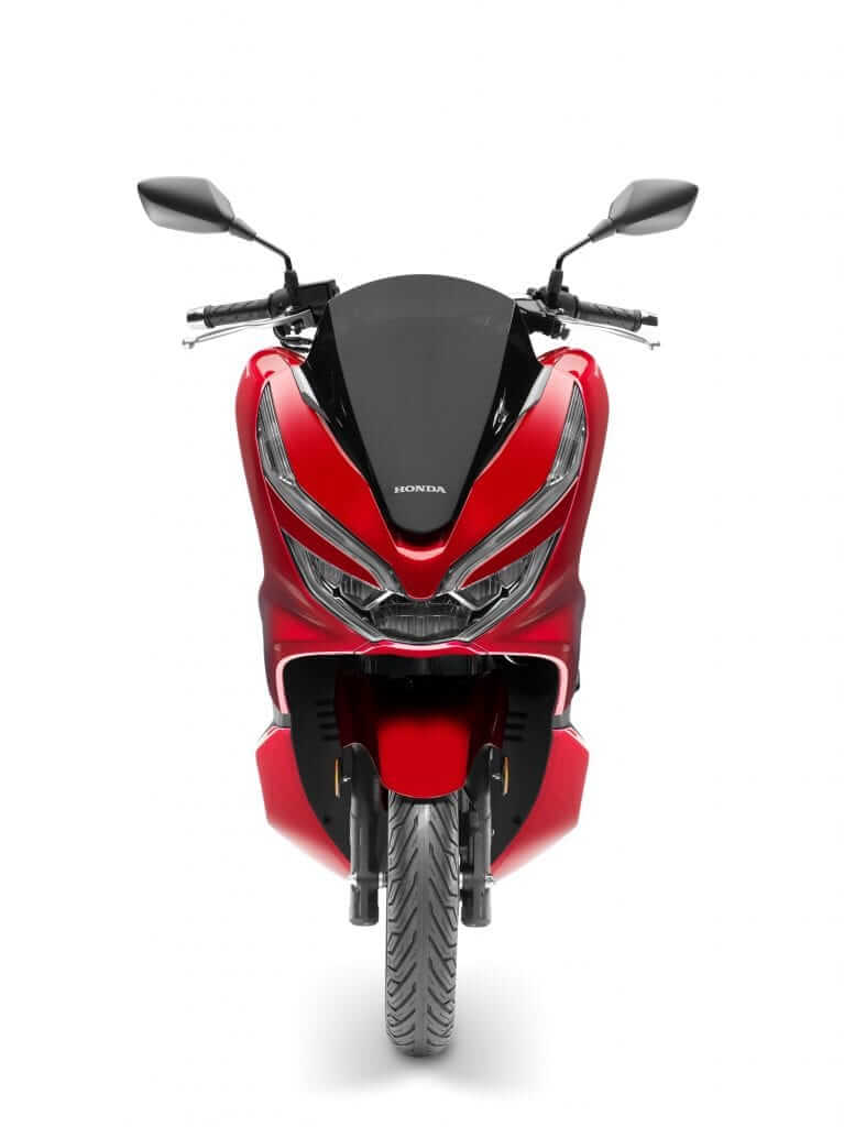

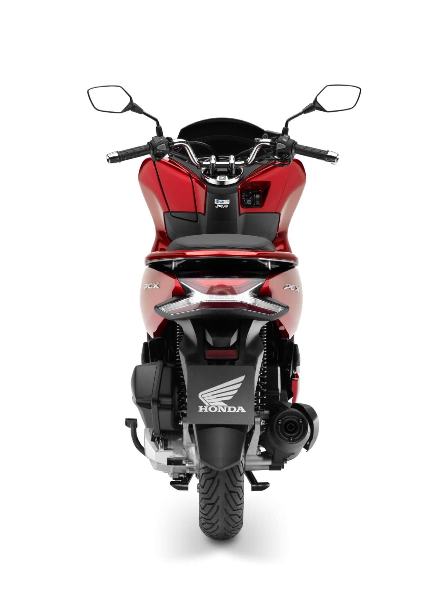

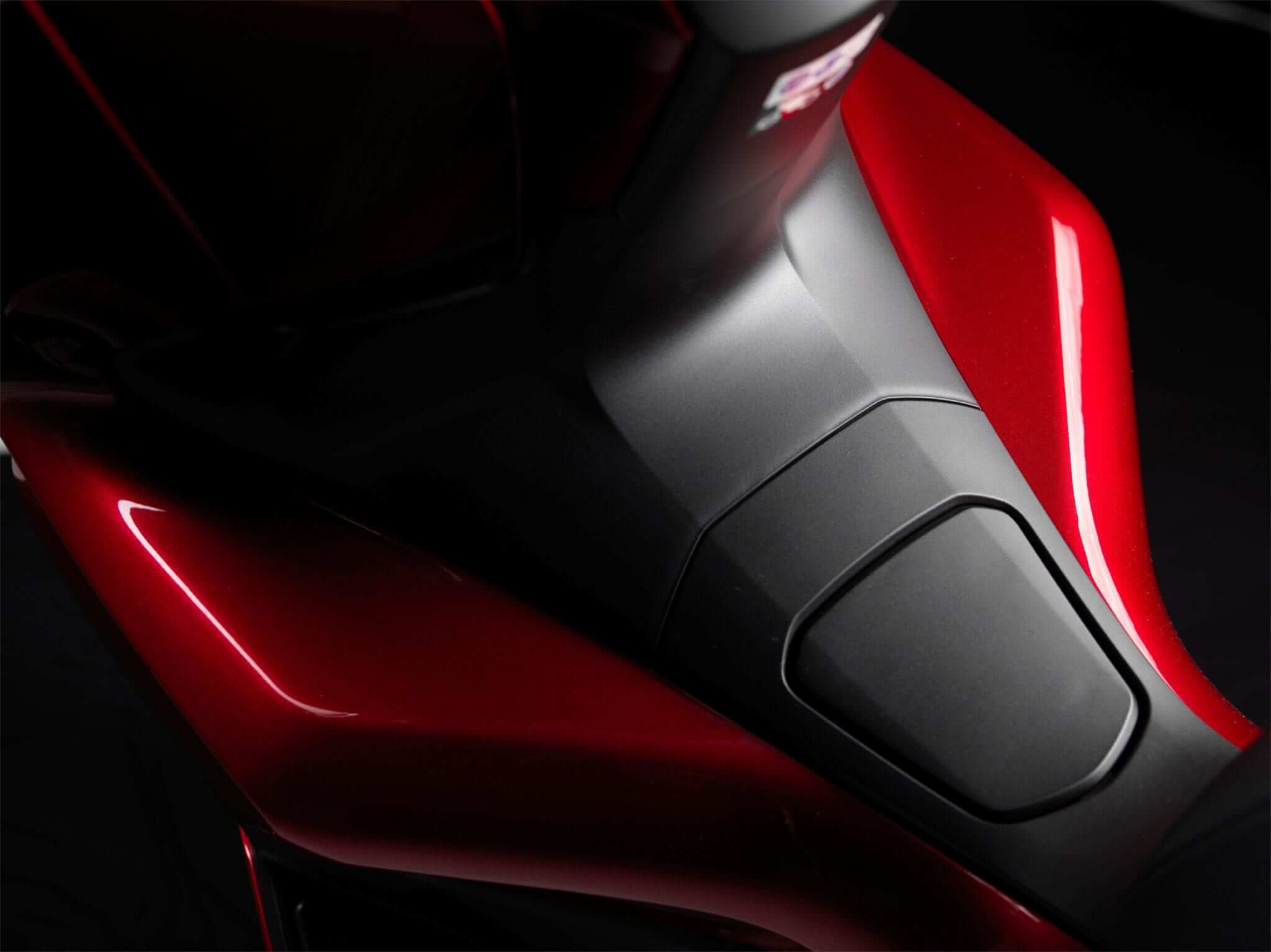

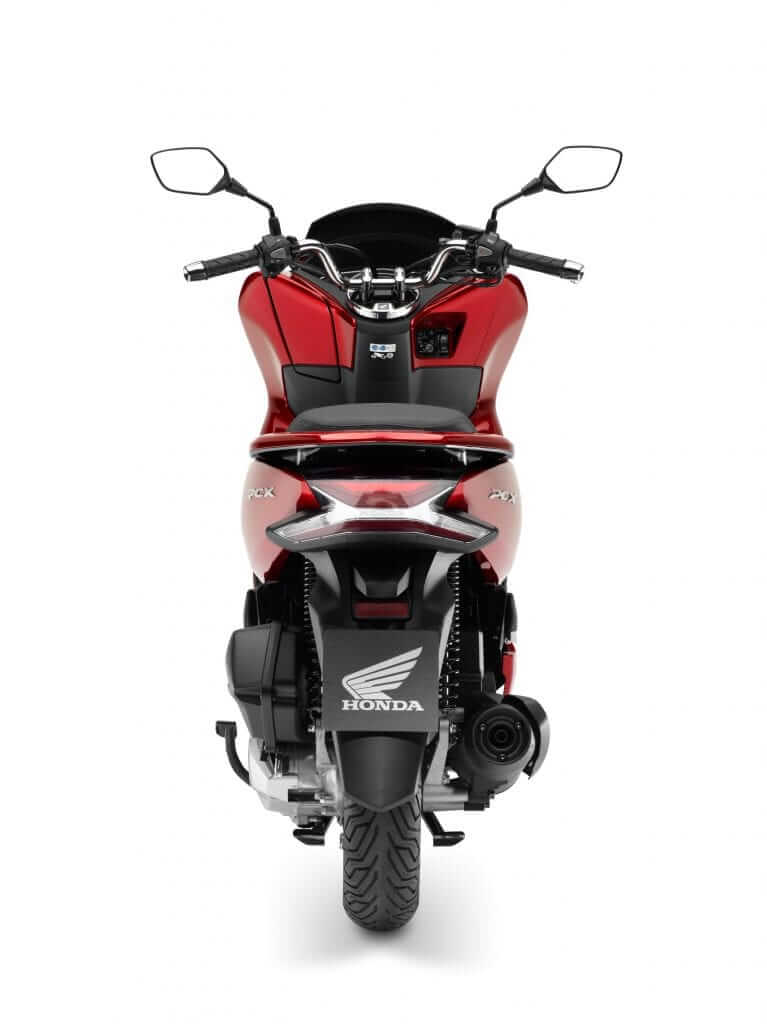

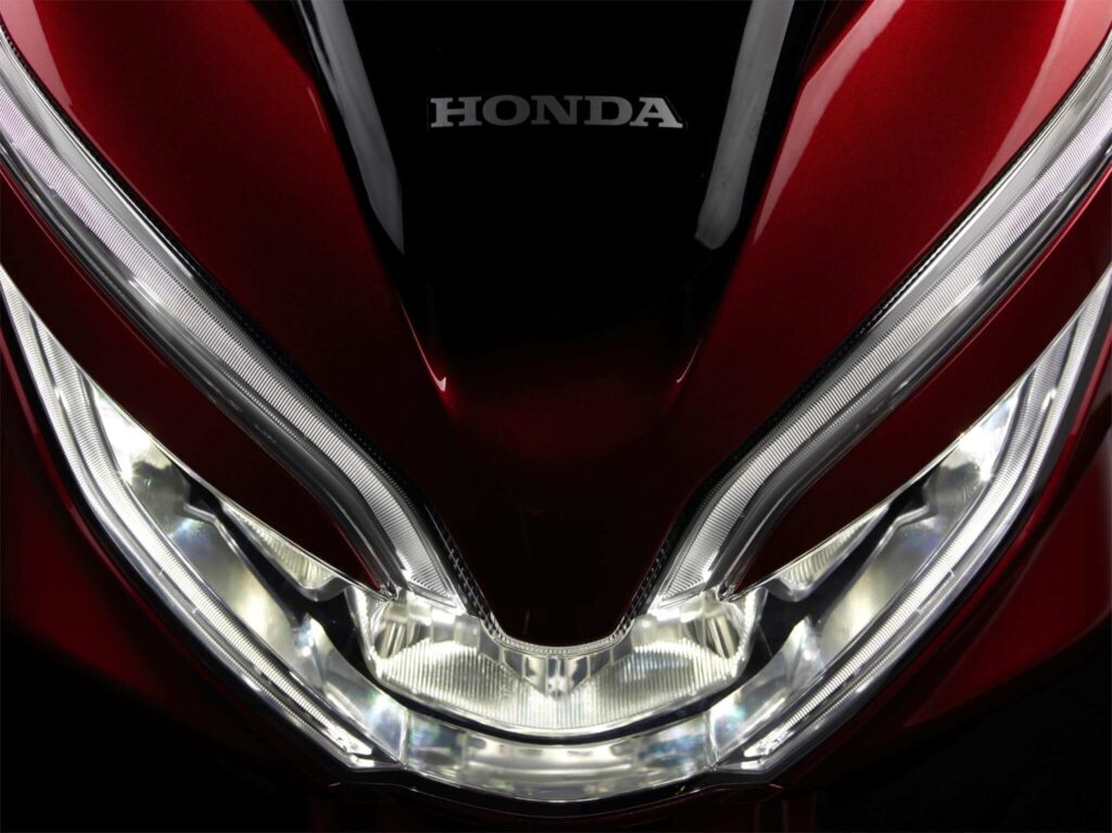

Przód skutera jest bardzo charakterystyczny: smukłe LED-owe lampy w górnej części dyskretnie dopełniają kierunkowskazy. Smukła dioda LED tylnego światła / kierunkowskazów jest nadal dwuwarstwowa, ale większa dla lepszej widoczności.

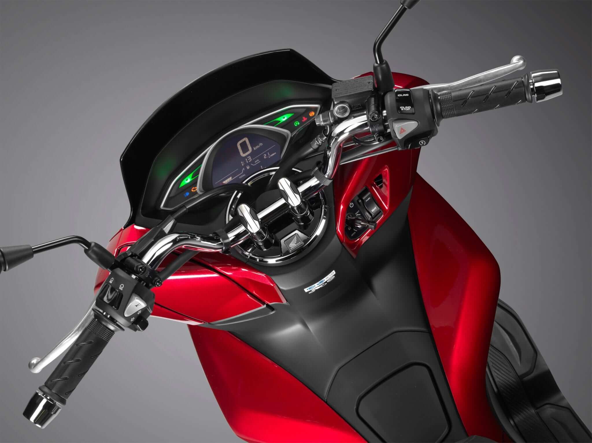

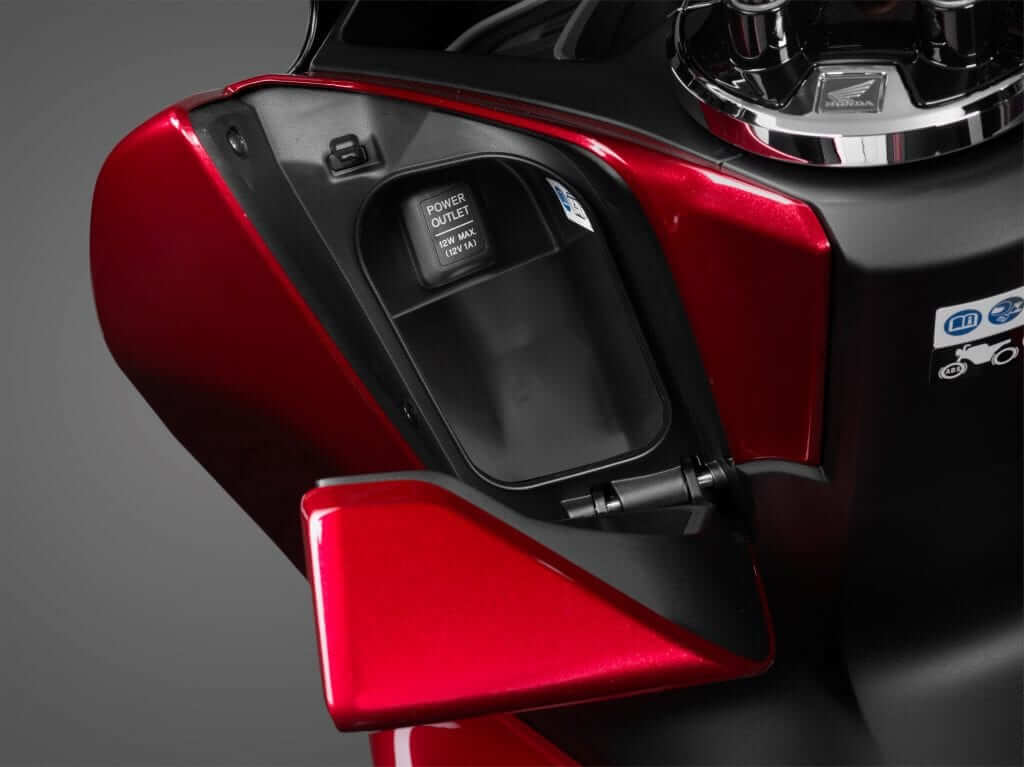

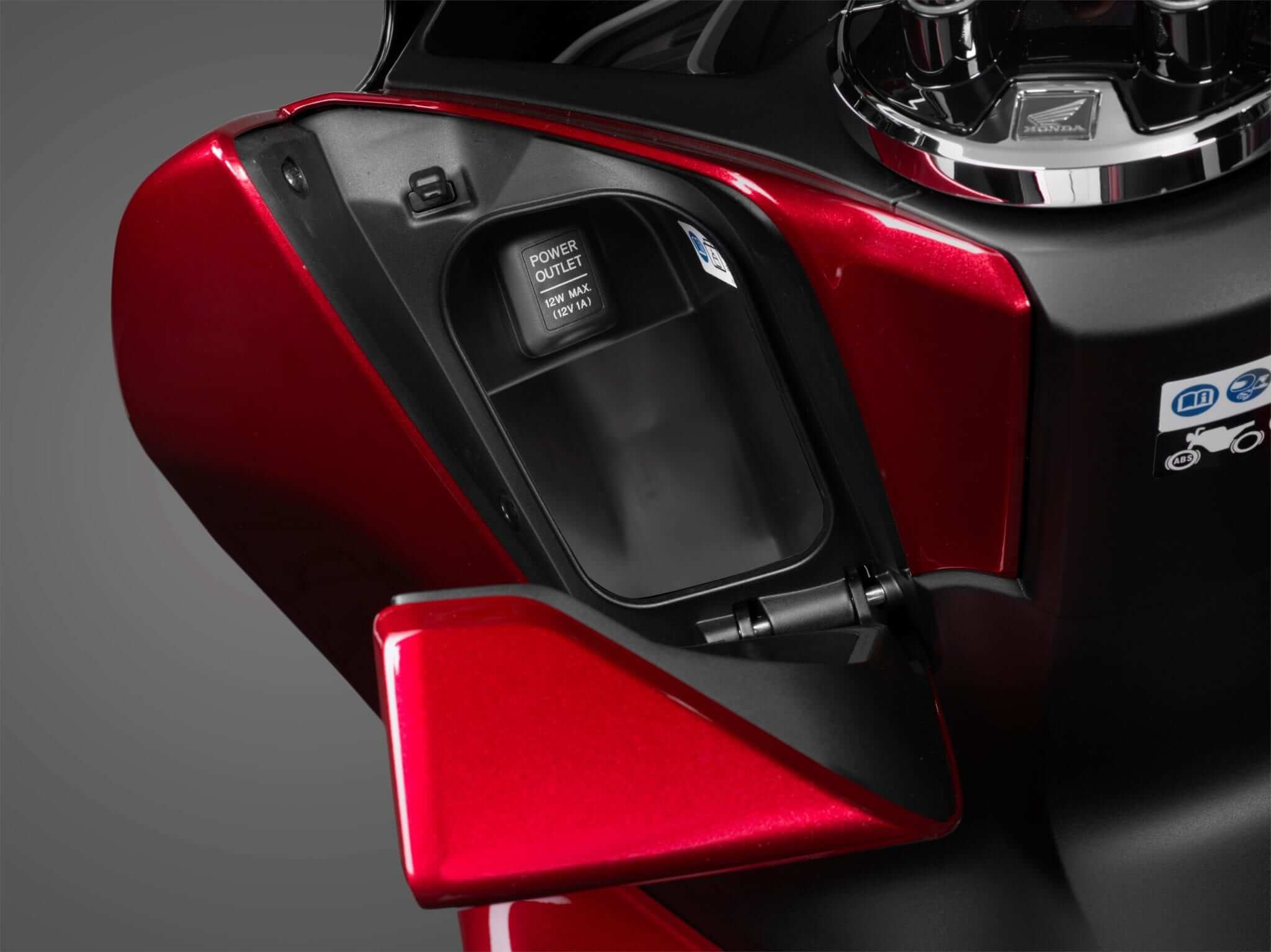

Zmieniono widok kokpitu - zastosowanie czerni przy chromie wokół kierownicy oraz chromowanych zwężanych końcówek drążków kierownicy zapewnia wyjątkowy wygląd. Duży lewy schowek z łatwością pomieści butelkę z wodą lub pojemnik na napoje, a teraz ma przedłużoną pokrywę, aby umożliwić kierowcy łatwy dostęp do zawartości. W środku znajduje się również gniazdo zapalniczki 12V.

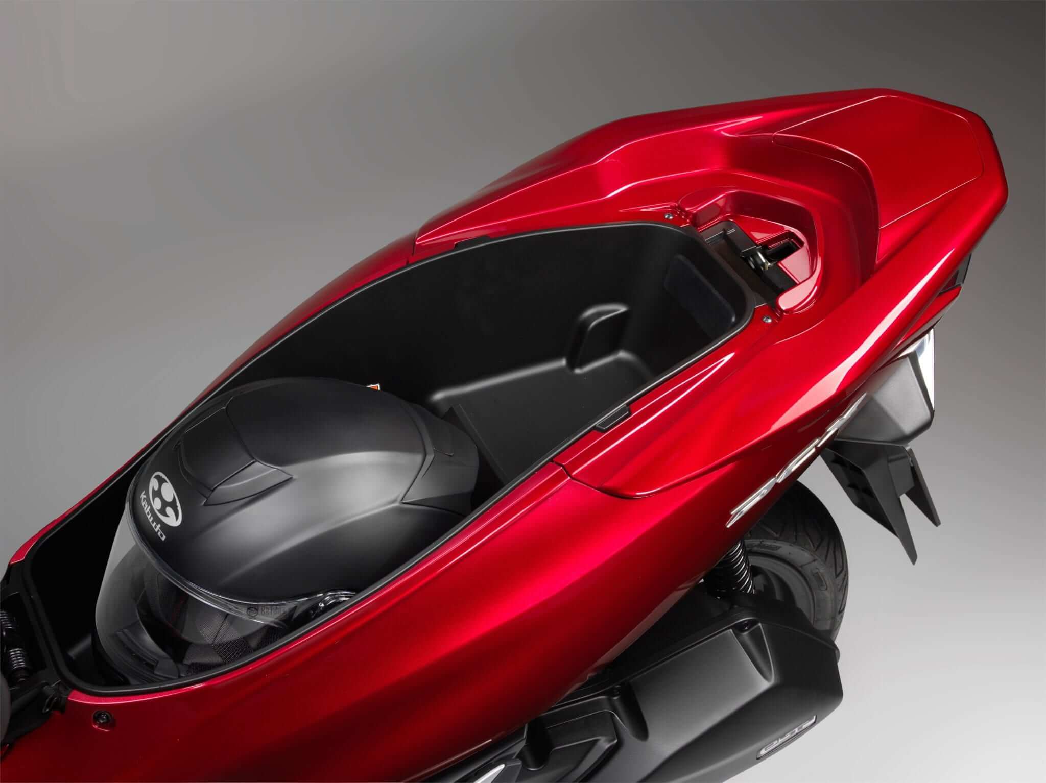

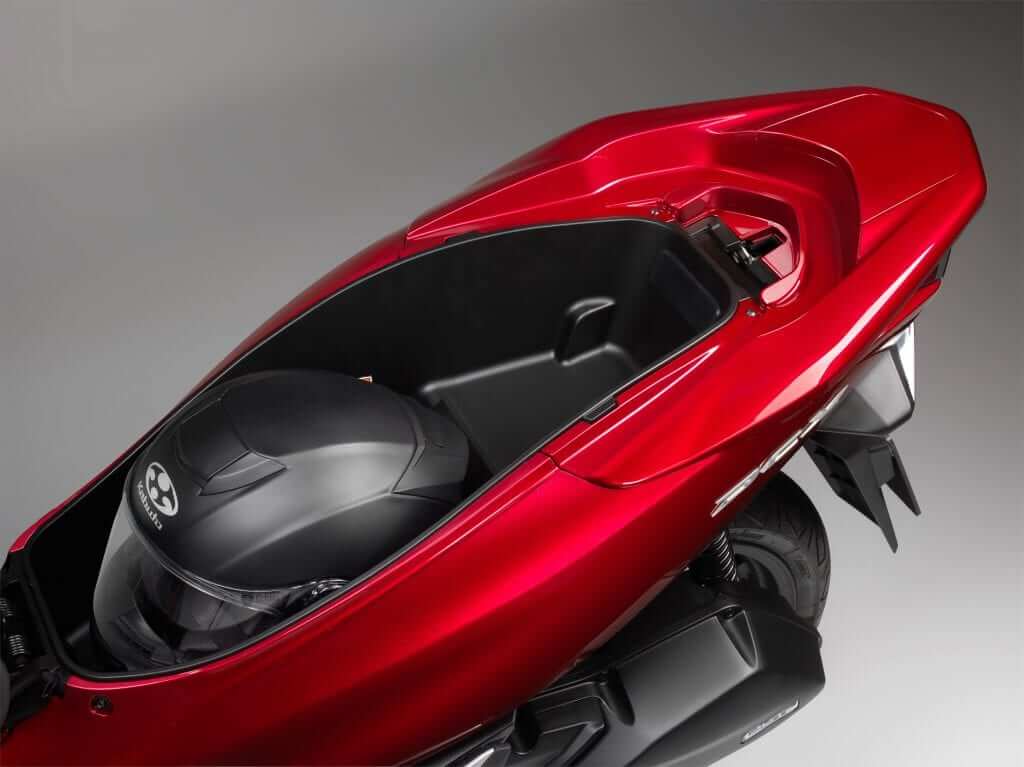

Wewnętrzna pojemność bagażnika została zwiększona o 1 litr do 28 litrów, bez wzrostu szerokości nadwozia, i bez problemu pomieści kask integralny. Podręcznik użytkownika i zestaw narzędzi znajdują się teraz na spodniej stronie siedziska.
Na nowej konsoli centralnej wszystkie informacje prezentowane są starannie i zwięźle w łatwym do odczytania formacie. Odwrócony wyświetlacz LCD wyświetla prędkość, podczas gdy inne dostępne informacje obejmują licznik kilometrów, licznik podróży, wskaźnik paliwa, średnie zużycie paliwa i wskaźnik zatrzymania na biegu jałowym

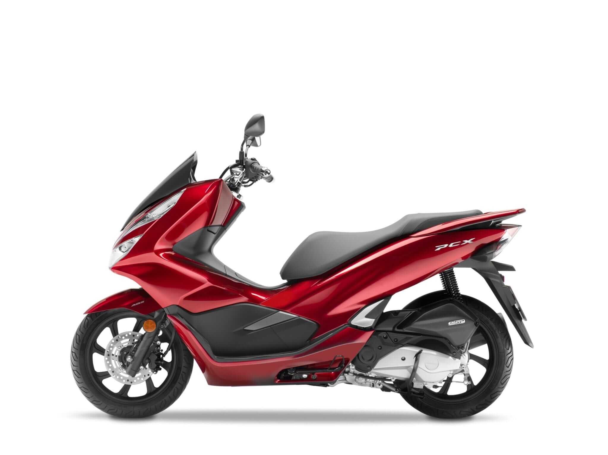

Honda PCX125 2018 - podwozie:
Model 2018 PCX125 ma nowe podwozie; stalową ramę o konstrukcji kołyskowej poprzedniego modelu zastąpiono stalową ramą typu kołyskowego. To poprawiło poręczność prowadzenia i wyczucie maszyny, nie tracąc nic z łatwości w manewrowaniu w mieście, z której słynął PCX, a także przyjazności dla użytkownika i zrelaksowanej pozycji kierowcy. Również (po raz pierwszy na skuterze Honda) dotychczasową stalową konstrukcję podtrzymującą owiewki zastąpiono plastikową - to i przeprojektowanie ramy pozwoliło zmniejszyć wagę o 2,4 kg, co dodatkowo wpłynęło pozytywnie na osiągi.

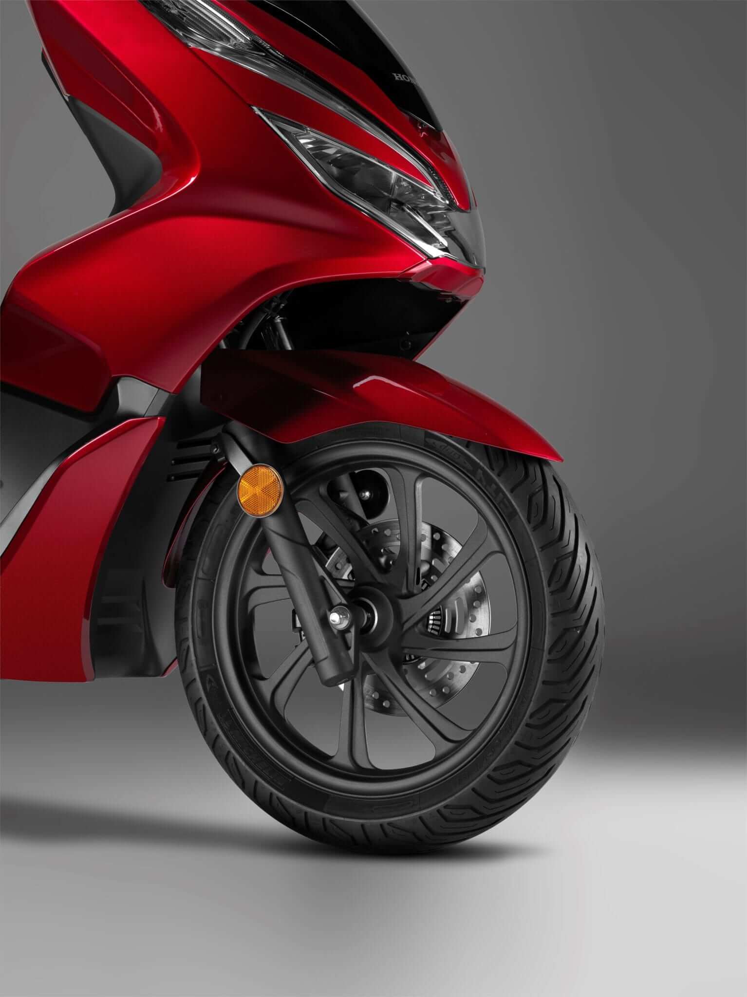

Rozstaw osi jest o 2 mm krótszy i wynosi 1 313 mm, ale geometria układu kierowniczego pozostaje niezmienna, z kątem główki ramy 27 ° i wyprzedzeniem 85 mm. Całkowita masa własna wynosi 130 kg. Zarówno przednie jak i tylne koła są lżejsze i używają cieńszych obręczy,
Dzięki zastosowaniu pustej w środku piaście zredukowano wagę o 7% (0,2 kg), podczas gdy tył oszczędza 11% (0,5 kg). Rozmiary opon są również większe: 100/80-14 z przodu i 120/70-14 z tyłu (w przeciwieństwie do 90 / 90-14 i 100 / 90-14) co w połączeniu z nowymi kołami zapewnia nie tylko lepszy balans i prowadzenie ale również przyczyniają się do zwiększenia oszczędności paliwa dzięki zmniejszeniu ugięcia opony.
Przednie widelce 31 mm są niezmienione z 89-milimetrowym skokiem osi, ale tylne amortyzatory są przeniesione na tylną część silnika. Zastosowano w nich 3-stopniowe sprężyny (zamiast podwójnych), dzięki temu jazda jest płynniejsza, zarówno na wyboistych ulicach miast, jak i poza nim.

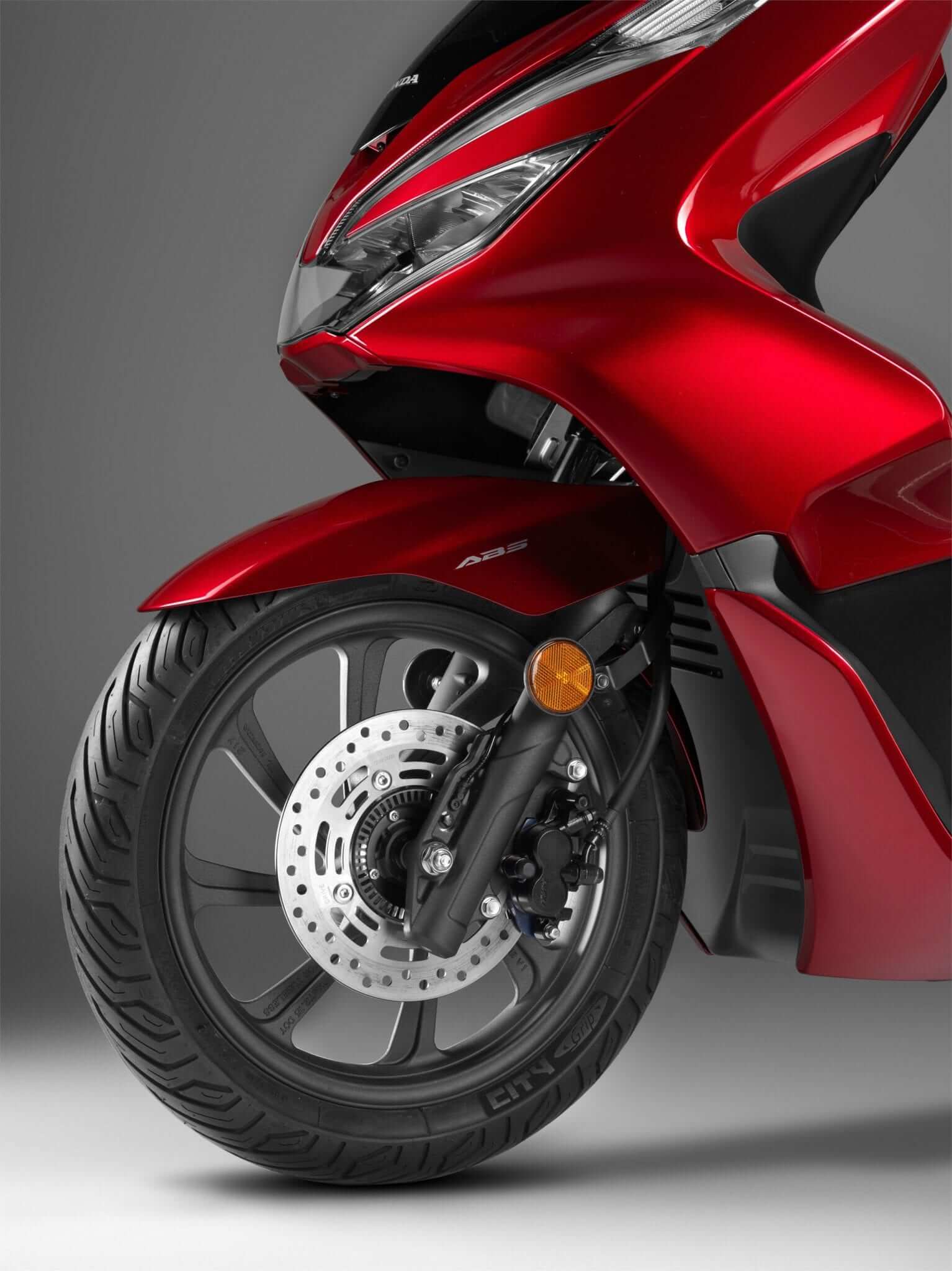

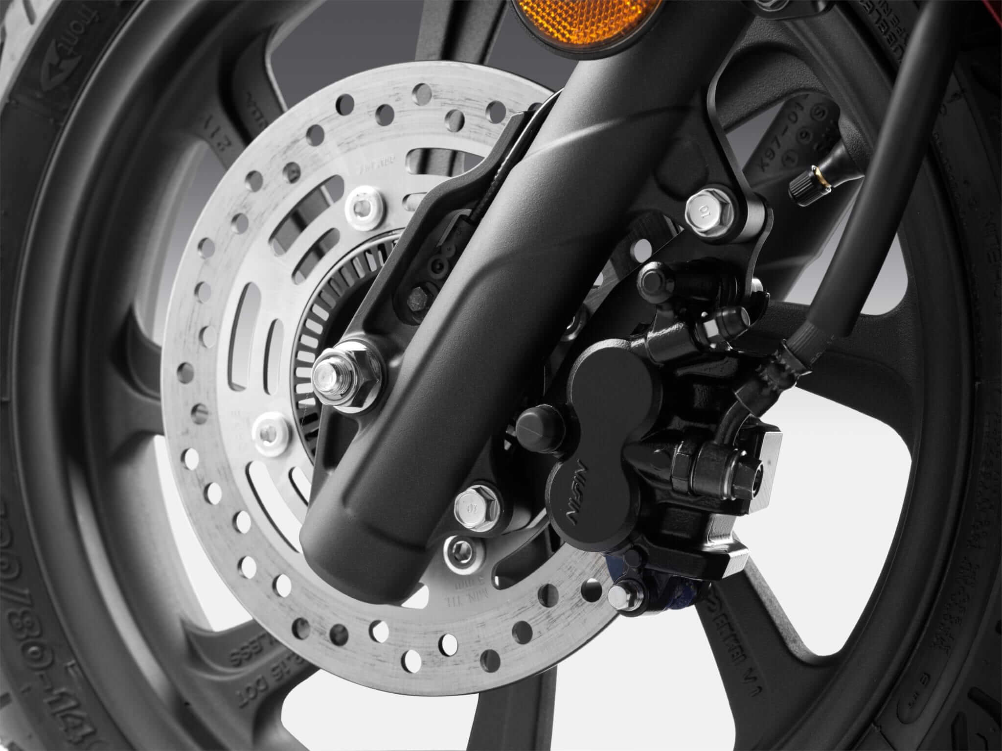

Jednokanałowy układ ABS działa na przedni hamulec.

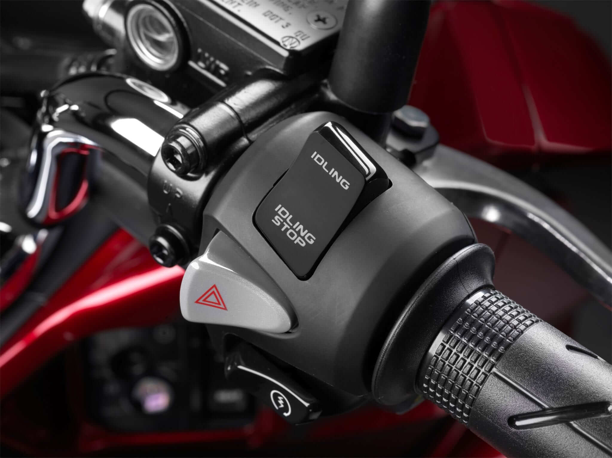

W trybie start/stop silnik automatycznie jest wyłączany po trzech sekundach i ponownie uruchamiany natychmiast po przekręceniu manetki gazu. Działanie tego systemu jest wręcz idealne dzięki ACG i systemowi wahadłowemu, który ustawia zawory i tłok w pozycji przed wlotem powietrza oraz mechanizmowi dekompresyjnemu, który redukuje opory rozruchu wynikające z kompresji.
System Start/Stop ma funkcję "odczytu" poziomu naładowania akumulatora i automatycznie wyłącza się w sytuacjach awaryjnych, aby uniknąć nadmiernego obciążania baterii, gdy jest ona rozładowana. Sam akumulator to duża jednostka YTZ8V o długiej żywotności.
