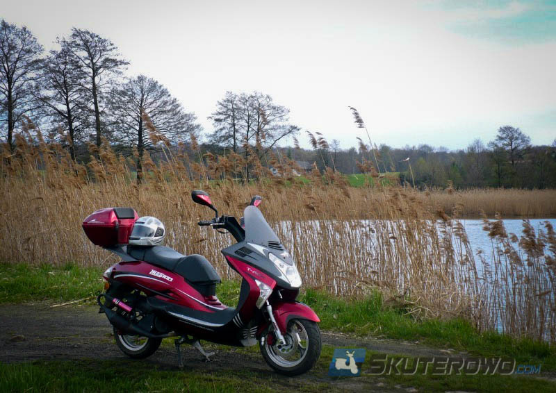

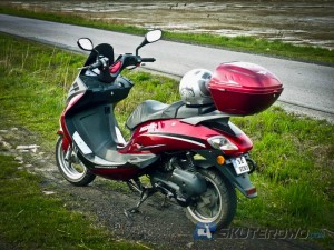

T-rex jak na 50-tkę jest skuterem dużym i ciężkim. Jego gabaryty, a zwłaszcza wymiary są zbliżone do większych pojemnościowo markowych turystycznych skuterów takich firm jak Yamaha, Honda czy Suzuki.

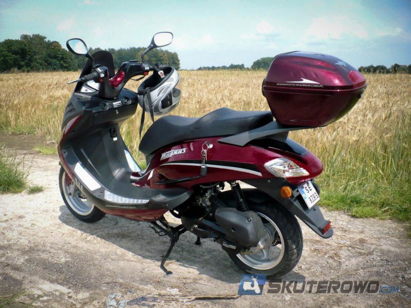

Skuter Moto Magnus T-Rex jest zbudowany na mocnej, rurowej ramie, konstrukcja której zapewnia mu bardzo dobrą sztywność. “Buda” skutera może się podobać, a plastiki są dobrze spasowane. Moje wątpliwości budzi jedynie obudowa kierownicy, złożona jest niesolidnie. Przednia lampa dobrze oświetla drogę i jazda nocą nie stanowi problemu. Charakterystyczną dla tego skutera jest kierownica, taka jaką mają jego “mocniejsi”, markowi kuzyni. Nadaje mu ona wygląd “rasowego turystyka” i doskonale sprawdza się w czasie jazdy. Przydałyby się dłuższe lusterka gdyż te, zastosowane choć ładne i pasujące do skutera nie zapewniają dobrej widoczności do tyłu.

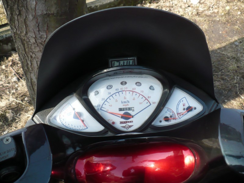

Skuter wyposażono w autoalarm z funkcją zdalnego odpalania i gaszenia silnika. Na przednim panelu jest miejsce na montaż gniazdka, które może się przydać do zasilania ładowarki telefonu czy nawigacji. Niestety gniazdko trzeba zamontować samodzielnie. Ciekawie i oryginalnie zaprojektowano zegary.

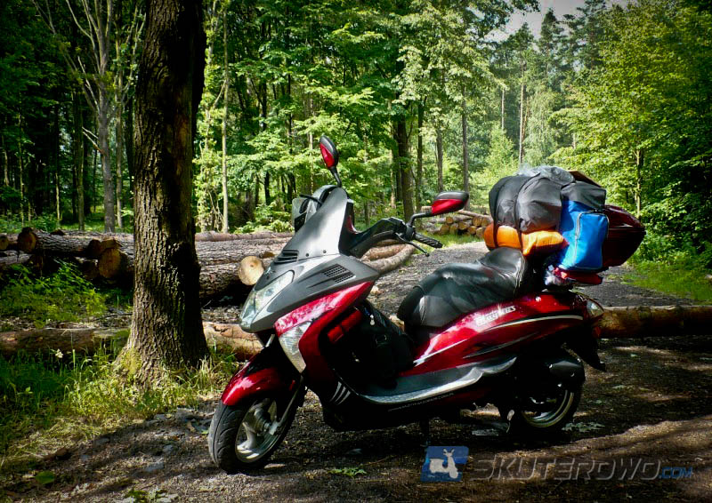

Jest obrotomierz, wskaźnik ładowania akumulatora, niezbyt dokładny wskaźnik poziomu paliwa i oczywiście prędkościomierz. Dużym przeoczeniem, przynajmniej dla mnie jest brak kasowalnego licznika przebiegu dziennego, który bardzo przydaje się w turystycznych jazdach. Dla kogoś kto nie może rozstać się z telefonem zamontowano wskaźnik sygnału połączenia. Pod kierownicą jest mały schowek na telefon czy dokumenty. Większy schowek jest pod kanapą. Zamontowano w nim jednak akumulator i zbiornik oleju silnikowego, co spowodowało, że nie mieści się w nim kask. Skuter wyposażony jest w kufer w kolorze nadwozia, a aluminiowe nakładki pod nogami dopełniają wyposażenia. Zbiornik paliwa o pojemności 7 litrów zapewnia 200 kilometrowe przebiegi. Wlew paliwa znajduje się jednak pod kanapą i w czasie turystycznych wyjazdów z bagażem przymocowanym na miejscu dla pasażera dostęp do niego jest utrudniony.
Na T-rexie nawet osoby wysokie mają dość miejsca, a kanapa pozwala na swobodne usadowienie pasażera. Natomiast jego waga powoduje, że przy większych prędkościach prowadzi się go pewnie i stabilnie. Przy bardzo małych prędkościach utrzymanie stabilności może być problemem i takiej jazdy trzeba się nauczyć. Również stawianie skutera na nóżkach wymaga przyłożenia do tego trochę siły i osoby słabsze fizycznie mogą mieć z tym problem. T-Rexa wyposażono w 13 calowe koło przednie i 12 calowe tylne. Jest to typowa wielkość kół w skuterach turystycznych gdzie nie najważniejszym parametrem jest prędkość. Koło 12 calowe lepiej spisuje się w czasie podjazdów, mniej męcząc silnik. Skuter wyposażono w hamulce tarczowe na obu kołach. Sprawują się bardzo dobrze i nie miałem z nimi żadnych problemów. Z tyłu zastosowano podwójne amortyzatory olejowe ze sprężynami z możliwością regulacji twardości. Dobrze sprawdzają się w czasie jazdy we dwoje.

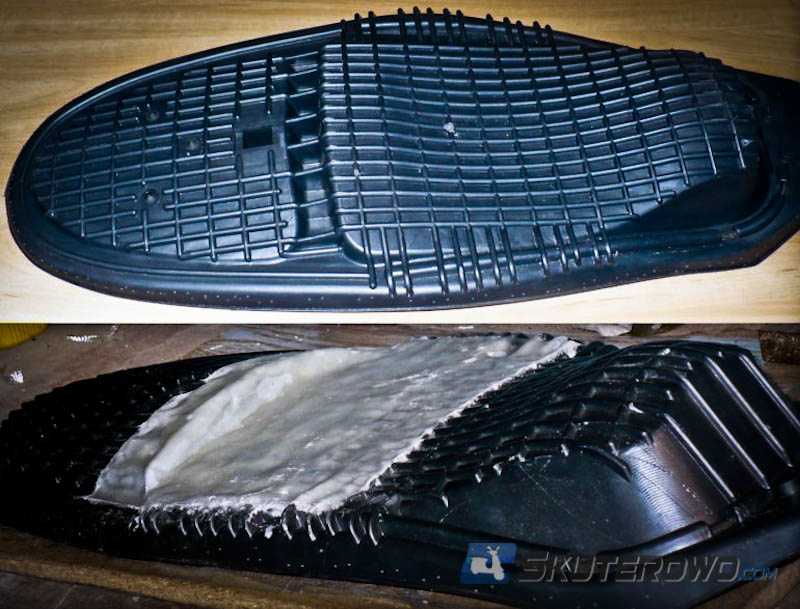

O wadach wspomniałem już wcześniej przy opisie T-Rexa. W tym miejscu chciałbym napisać o jednej dla mnie najistotniejszej. Chodzi mi o kanapę. T-rex ma kanapę, na której mieszczą się swobodnie dwie osoby. I gdy dla kierującego o wzroście od średniego w dół kanapa jest dość wygodna to już osoba potrzebująca trochę miejsca na nogi przesuwa się na przedniej części siedzenia maksymalnie do tyłu. I tu zaczyna się problem. Kanapa została tak wyprofilowana, że taki manewr już po przejechaniu kilkunastu kilometrów powoduje dyskomfort, a gdy przejeżdżałem po kilkadziesiąt kilometrów i więcej moje siedzenie zaczynało się buntować. Postanowiłem coś z tym zrobić.
Przeprofilowanie konstrukcji kanapy rozwiązało problem i teraz nawet kilkuset kilometrowe przeloty nie dają powodu do narzekań. A to, że obniżyłem kanapę zmniejszając gabaryty schowka nie ma znaczenia, gdyż nawet przed przeróbką i tak nie mieścił się w nim kask. Nie pokazuję tutaj gotowej kanapy, gdyż wymaga ona ręki dobrego tapicera a moje zdolności tapicerskie nie zasługują na chwalenie się nimi. Na przekonstruowanej i prowizorycznie obłożonej kanapie przejeździłem kilka tysięcy kilometrów i doskonale zdała egzamin. Poświęciłem tyle miejsca temu elementowi T-Rexa gdyż uważam, że właśnie siedzenie stanowi jego piętę achillesową, a w turystyce wygodne siedzenie to podstawa. Muszę jednak zaznaczyć, że opinie innych użytkowników tego skutera co do kanapy są rozbieżne z moją i oni ją sobie chwalą.
