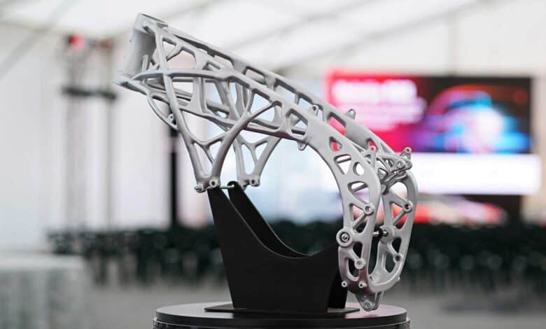

Jeden z hiszpańskich uniwersytetów, we współpracy z wywodzącą się z przemysłu metalurgicznego firmą ArcelorMittal, stworzył stalową ramę kratownicową dla motocykla za pomocą druku 3D. Jak tego dokonano i jakie korzyści mogą płynąć z tej technologii?

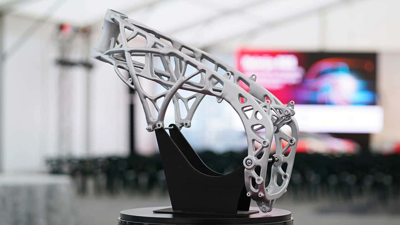

Naukowcy z hiszpańskiego Uniwersytetu Nebriji połączyli siły z firmą z przemysłu metalurgicznego w celu opracowania technologii pozwalającej na cyfrowy druk przestrzennych obiektów z metalu. Dzięki ich wspólnym wysiłkom udało się wyprodukować stalową ramę motocyklową w procesie drukowania przestrzennego 3D. Jak można dowiedzieć się z oficjalnego komunikatu, stworzona w ten sposób rama jest bardzo lekka, a przy tym zachowuje niezbędną sztywność i zdolność przenoszenia obciążeń.
„Zdolność do tworzenia z metalu przestrzennych konstrukcji z elementów o pustym przekroju była największą niewiadomą w przypadku druku 3D wykonywanego z metalu. Mowa tu o grubości ścianek od 0,8 do 1 mm.” – Powiedział Sergio Corbera, jeden z biorących udział w badaniach studentów.
Motocykle z komputera
W tej technologii to stal okazuje się lepszym materiałem od aluminium, z powodu wyższej sztywności. Tak cienka ścianka elementów składających się na musząca wykazywać się odpowiednią wytrzymałością ramę motocyklową, byłaby niemożliwa do uzyskania w przypadku wykorzystania stopu aluminium. Zatem fakt, że aluminium jest lżejsze od stali w tym przypadku nie przyniósłby wymiernych korzyści. Z kolei odpowiedni stosunek wagi do wytrzymałości nie byłby możliwy do uzyskania bez opracowania metody cienkościennego druku przestrzennego.
Aby stworzyć algorytm, który ostatecznie zadecydował o konstrukcji motocyklowej ramy stworzonej przy użyciu tej nowatorskiej technologii, powstał poprzez badanie właściwości wydruku pojedynczych rur powstałych w tym procesie. Według symulacji komputerowych, stworzony projekt pozwolił na uzyskanie optymalnego stosunku parametrów branych pod uwagę podczas tworzenia konstrukcji głównego elementu podwozia jednośladu.

Po wprowadzeniu wszystkich niezbędnych danych to komputer zaprojektował ostateczny kształt wydrukowanej ramy.
Sam materiał nie jest w żaden sposób rewolucyjny, możemy więc pokusić się o założenie, że jest to w najlepszym wypadku jeden ze stopów stali chromowo-molibdenowej, lub po prostu zwykła czarna stal. Jednak możliwości technologiczne jakie daje druk 3D pozwalają na zupełnie nowe możliwości w dziedzinie projektu uwzględniającego optymalne rozkładanie obciążeń, a także późniejszego procesu produkcyjnego. Stworzenie tak skomplikowanej struktury przestrzennej tradycyjnymi metodami produkcji ram motocyklowych byłoby bardzo czasochłonne i niezwykle trudne do wykonania, czyli po prostu nieopłacalne. Cienkościenny druk 3D stalowych konstrukcji otwiera zatem zupełnie nowe możliwości dla projektantów i inżynierów.
Lekka i wytrzymała
Stworzona przez ArcelorMittal i Uniwersytet Nebriji stalowa rama motocyklowa waży zaledwie 3,8 kg i ponoć swoimi parametrami wytrzymałościowymi dorównuje najlepszych konwencjonalnym konstrukcjom, które w przypadku zastosowania lekkich stopów ważą obecnie ok. 5 kg, a w przypadku stali ok, 6-7kg. To naprawdę spora różnica.

Co więcej, nowa technologia może pozwolić nie tylko na redukcję masy, ale także na znacznie większe możliwości w zakresie projektowania ram motocyklowych i dostosowywania ich do kształtu podzespołów i określonych potrzeb. Czy zatem nadciąga rewolucja w projektowaniu motocykli?

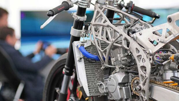

KTM i BMW też drukują
Drukowanie ram motocyklowych w technologii 3D nie jest całkowicie nową koncepcją. W taki sposób np. zaczął wykorzystywać KTM tworząc komponenty do swoich motocykli wyścigowych na potrzeby MotoGP. Według jednego z inżynierów KTM-a, Sebastiena Risse`a druk 3D elementów nośnych pozwala na zwiększenie elastyczności procesu produkcyjnego. Risse uważa, że jest przyszłość dla motocykli produkcyjnych.

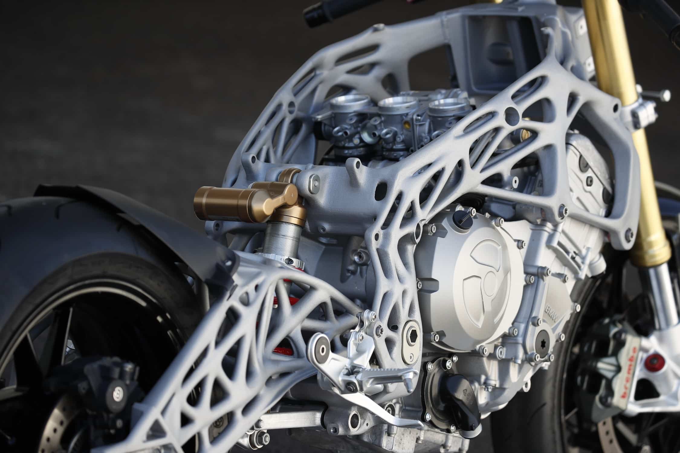

Również zespół R&D BMW coraz poważniej przygląda się tym technologiom i stworzyło już nawet prototyp takiego podwozia dla swojego sportowego modelu S 1000 RR.  Wygląda więc na to, że przyszłość motocyklowych konstrukcji leży w druku. Brzmi to jak science-fiction, ale coraz więcej w tym nauki niż fikcji.  Technologie są coraz bardziej udoskonalane i wiele wskazuje na to, że już w niedalekiej przyszłości będzie drukować zamiast odlewać najważniejsze podzespoły podwozia w jednośladach.
