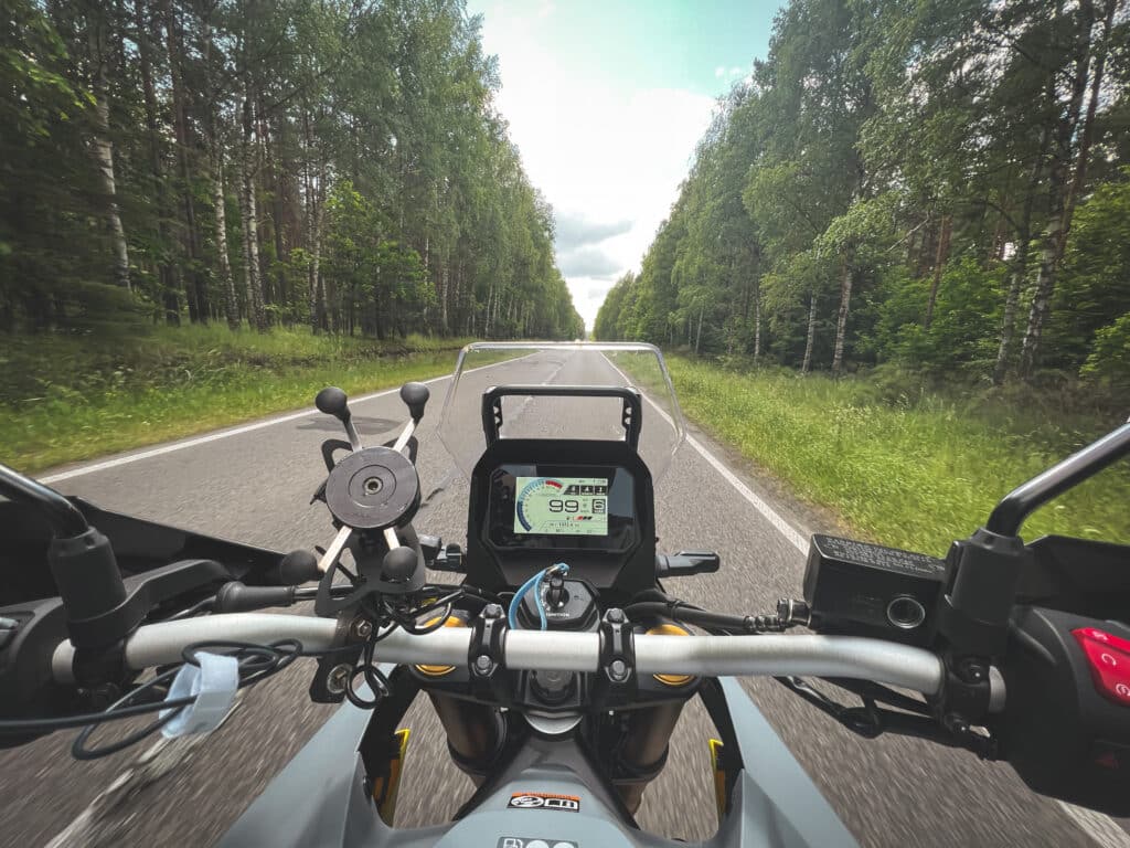

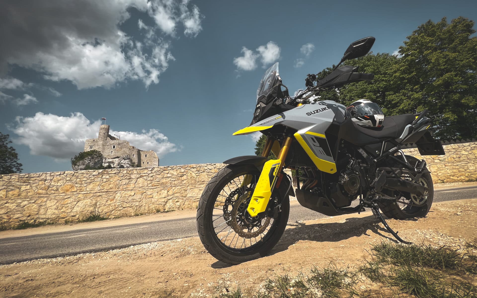

Tutaj zaczęła się zabawa, na którą czekałem od początku dnia. Już sam dojazd do pustyni wygenerował na mojej twarzy szeroki uśmiech, bo trasy w okolicy pustyni Siedleckiej są naprawdę niesamowite. Przejdźmy jednak do motocykla, bo turystyka to kwestia na osobny artykuł. Praktycznie cały czas, jeżdżąc 800-tką po drogach nieutwardzonych używam trybu kontroli trakcji G czyli Gravel. To ważne, bo daje ona naprawdę świetne możliwości jazdy i co najistotniejsze nie ogranicza. Sam nie wiem jak zrobili to inżynierowie Suzuki, ale to działa. Zawsze tego typu systemy traktowałem jako nieistotny element układanki marketingowej, który w praktyce nie jest używany, bo działa tylko umownie. Ten działa i to zaskakująco dobrze. Pozwala na dużo i tak naprawdę nie czujesz w trakcie “szutrowania” żadnych ograniczeń. Całkowite wyłączenie kontroli trakcji zaczyna być niezbędne dopiero po wjechaniu w bardzo kopny piach.

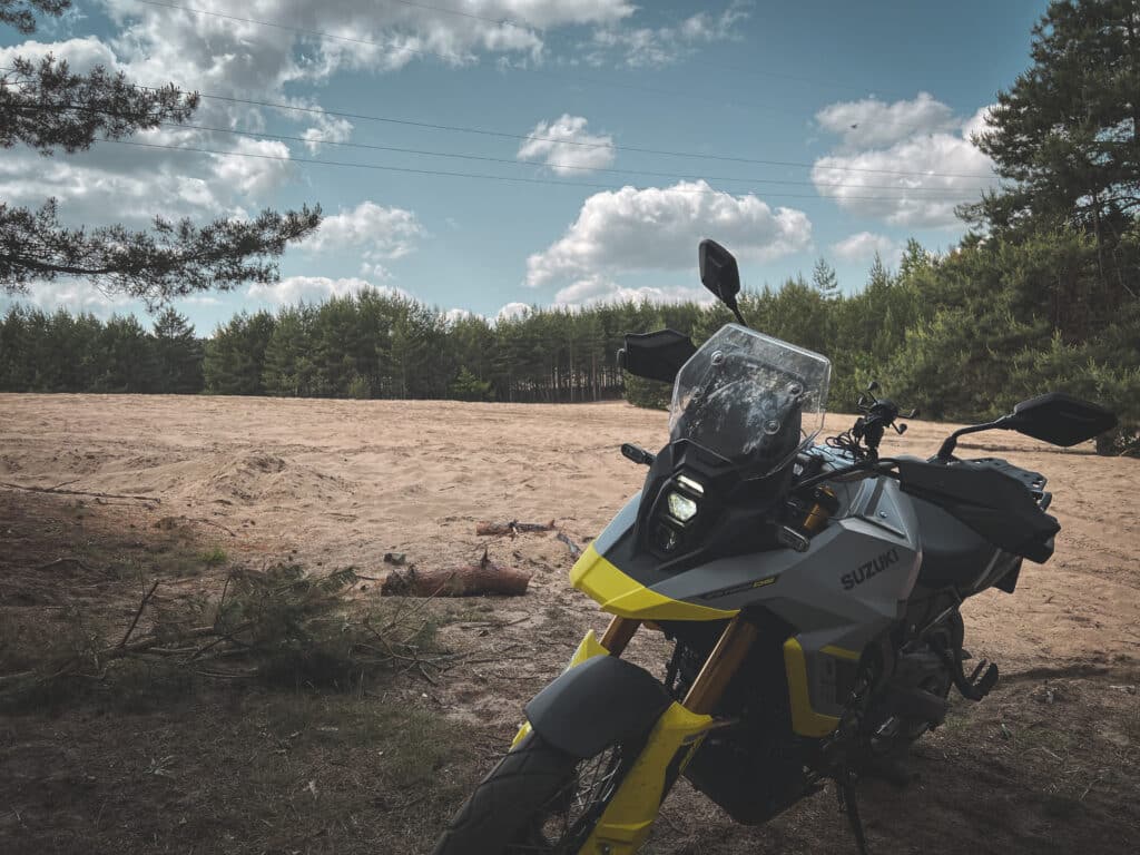

Szybka zmiana ustawień, wyłączenie kontroli trakcji i ABS-u na tylne koło. Oznacza to jedno: wjechałem w okolice Pustyni. Jeszcze tylko zdążyłem powiedzieć Patrykowi przez interkom, że po dojeździe na miejsce zrobimy kilka fajnych zdjęć z tego miejsca, Patryk jest fotografem więc zabranie go w to miejsce było dla mnie pewnikiem fajnej sesji z okolic Pustyni. Natomiast nie przewidziałem jednej najważniejszej kwestii: mój kolega jechał również na Suzuki tylko nie V-stromie, lecz na Bandicie 650.
No i Bandit zakopany
W momencie gdy dojechałem w piękne miejsce zorientowałem się, że mojego Patryka za mną nie ma (już dawnostraciliśmy łączność w interkomach), szybka zawrotka do miejsca w którym ostatnio się widzieliśmy i jest! Kolega odnaleziony. Stał praktycznie w miejscu startu. Okazało się, że zaraz po ruszeniu zakopał swojego Bandita w piachu, zawiesił go na kolektorach i tak został – motocykl wisiał na kolektorach. Jako przyjaciel idealny stwierdziłem, że nie muszę mu pomagać, bo jeżeli zrobi to sam to oczywiste, że więcej się nauczy! Zawróciłem więc z powrotem na piaszczyste drogi i postanowiłem wykorzystać moment na endurzenie. Zabawa była przednia, lecz, był to pierwszy moment w którym zabrakło bardziej terenowych opon.
Opony zastosowane w 800 DE to Dunlop Trailmax Mixtour. Świetnie radzą sobie na asfalcie oraz drogach szutrowych, ale jak się domyślacie piaszczysty teren to dla nich za dużo. Wygłupiałem się przez jakieś 20 minut w tym piachu i ani razu nie musiałem odkopywać swojej maszyny – to ważne. Różnica po zmianie ich na bardziej terenowe byłaby na pewno taka, że jazda wyglądałaby po prostu bardziej spektakularnie. Niestety z zaplanowanych zdjęć z moich „wojaży” po tych okolicach wyszło niewiele ponieważ, gdy wróciłem do Patryka on właśnie kończył odkopywanie swojej maszyny i po spojrzeniu w jakim jest stanie i humorze stwierdziłem, że gdybym dołożył mu teraz dość długi spacer po piachu do miejsca zdjęć nasza znajomość mogła by delikatnie osłabnąć.

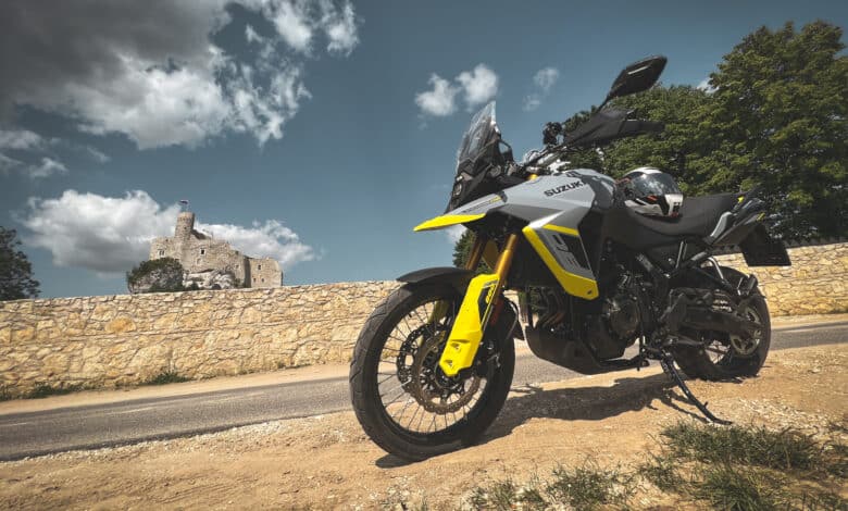

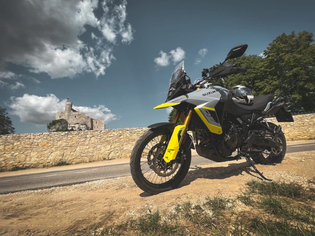

Postanowiłem więc, że na poprawę humoru zabiorę go do dwóch zamków. Pojechaliśmy zatem zwiedzić ruiny Zamku w Mirowie i zaraz obok Ruiny Zamku w Bobolicach. Wjechaliśmy na parking i zostawiliśmy motocykle. Tutaj czekała nas dłuższa przerwa na zwiedzanie i odpoczynek. Ja ten czas poświęciłem na przemyślenia na temat motocykla. Ten sprzęt ma naprawdę dobre zdolności terenowe, przy czym nie odbiega jakoś znacząco od 1050 DE w jeździe po asfalcie.
Różnice w skoku zawieszenia są znaczne: 220mm skoku przedniego oraz tylnego zawieszenia oraz prześwit 220mm w przypadku V-Stroma 800DE i 170mm skoku (z przodu), 169mm tyłu oraz prześwit 190mm w 1050 DE, patrząc na to zestawienie wiedziałem, że 800tka w terenie będzie radziła sobie świetnie i to się potwierdziło w stu procentach. Z drugiej strony obawiałem się po turystycznej jeździe 1050 DE, że 800 DE będzie troszkę gorzej prowadziła się na asfalcie, nic bardziej mylnego! Prowadzi się świetnie, dobrze czuć pracę przedniego koła i niezależnie czy jedziemy po nowym równym asfalcie, bardziej dziurawym, po ciasnych wolnych winklach czy szybkich zakrętach ten motocykl daje taką samą frajdę z jazdy.
