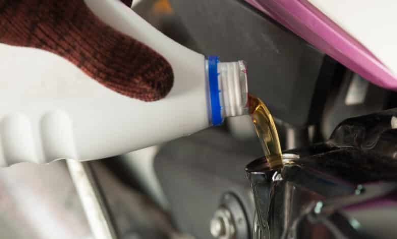

Zalej silnik świeżym olejem. Jego parametry powinny być zgodne z wymogami producenta. Czy jest to olej mineralny, półsyntetyk czy syntetyk, to już temat na inny artykuł. Tu ważne jest, żeby wlać go w odpowiedniej ilości…
Wlej tyle oleju, żeby osiągnąć okolice poziomu MAX. Uruchom na chwilę (1-2 min) silnik, żeby smarowidło zostało rozprowadzone po całym obwodzie i napełniło filtr. Po kilku minutach, kiedy wszystko spłynie do miski, sprawdź poziom raz jeszcze i uzupełnij w razie konieczności.
