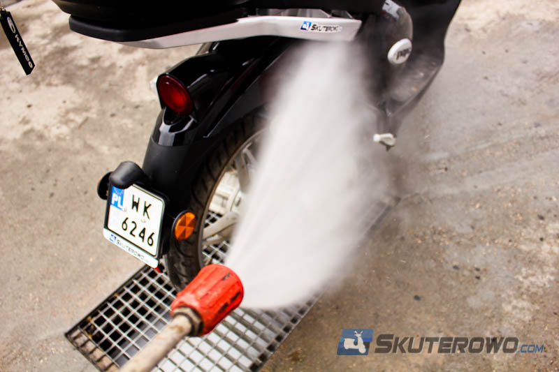

Warto zacząć od dokładnego umycia naszego pojazdu. Najlepsze efekty przyniesie mycie ręczne, ale jeżeli nie mamy takiej możliwości dobrze jest umyć skuter myjką ciśnieniową, na następnie dopieścić wszystkie szczegóły za pomocą ręczniczka kuchennego i płynu do mycia szyb. Sprawdź na co zwracać uwagę myjąc skuter na myjni ciśnieniowej. Jeżeli mamy trudności w usunięciu np. smaru z motocyklowego łańcucha warto skorzystać z nafty, która szybko rozpuszcza wszystkie smary, przy czym nie można doprowadzić do zabrudzenia tarcz hamulcowych. Niekiedy cuda potrafi zdziałać nawet zwykła benzyna, dlatego warto z niej skorzystać, zwłaszcza podczas czyszczenia podwozia, silnika i felg.

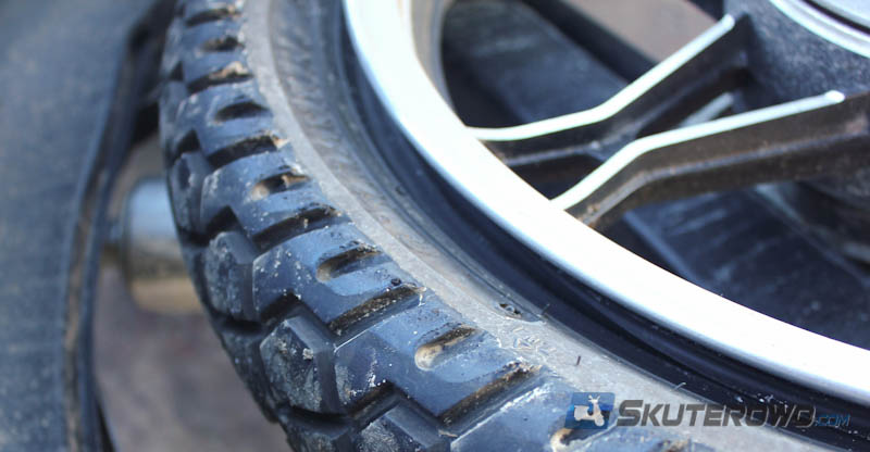

Na okres zimowy dobrze jest także sprawdzić ciśnienie powietrza w kołach. Zaleca się napompować opony przynajmniej do maksymalnego ciśnienia podanego na boku opony, jednak praktyka wykazuje, że ciśnienie może być wyższe o 0,5 Bara. Odpowiednio wysokie ciśnienie zmniejsza ryzyko powstania odkształceń podczas kilkumiesięcznego postoju skutera.

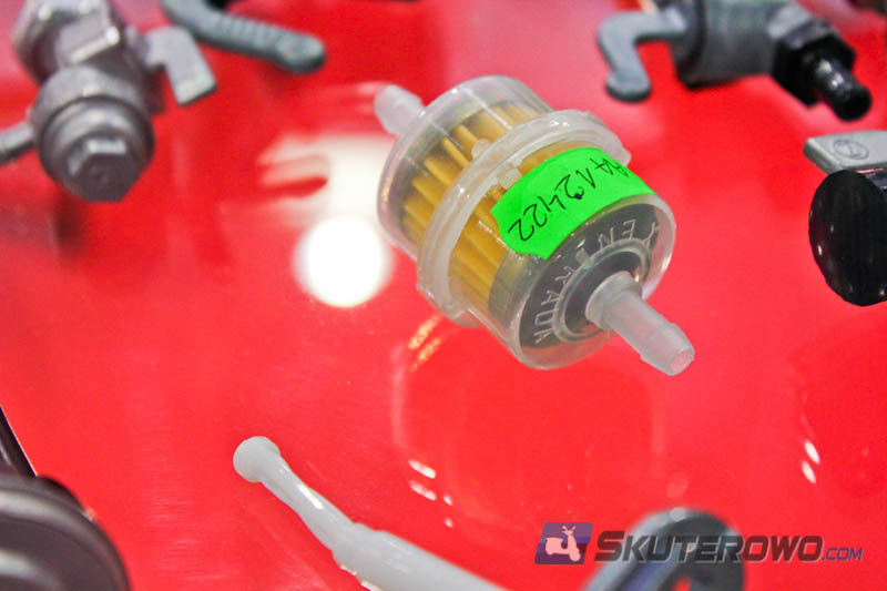

Obowiązkowo czyścimy gaźnik, a filtry czyścimy, bądź wymieniamy na nowy.
Czyszczenie lub wymiana filtra powietrza to coś, czego nie da się uniknąć. Jeżeli filtr jest nowy lu był niedawno czyszczony możemy opuścić tą czynność. Jeżeli jednak mamy wątpliwości co do stanu filtra, sprawdźmy go. Koszt nowego filtru papierowego nie jest wysoki i wynosi ok. 15-20zł, natomiast filtry gąbkowe wymagają jedynie wyprania w płynie do mycia naczyń, wysuszenia i nasączenia olejem. Prosta czynność, ale zawsze wymagające nieco czasu.

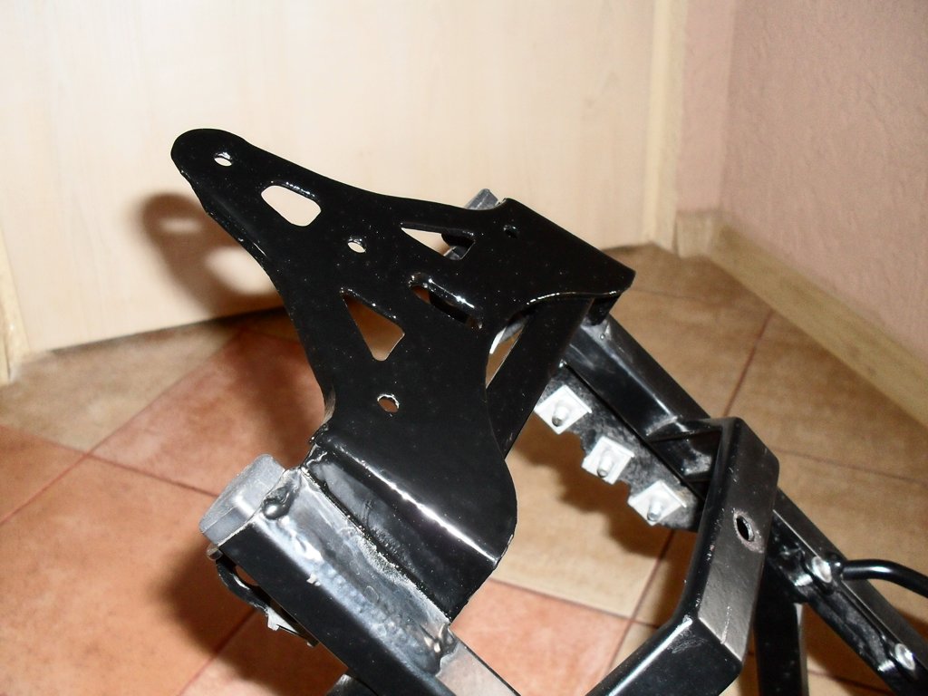

Jeżeli obejrzymy dokładnie ramę zapewne stwierdzimy, że w którymś miejscu pojawia się rdza – to nie powód do paniki. Jeżeli chcemy usunąć problem „na bogato” musimy oszlifować wybrane miejsce z rdzy, zabezpieczyć podkładem antykorozyjnym a następnie lakierem. Praktyka pokazuje, że na niewidoczne części ramy najlepiej stosuje się farbę Hamerrite.

Do punktowego malowania niewidocznych elementów ramy dobrze sprawdza się Hammerite.
