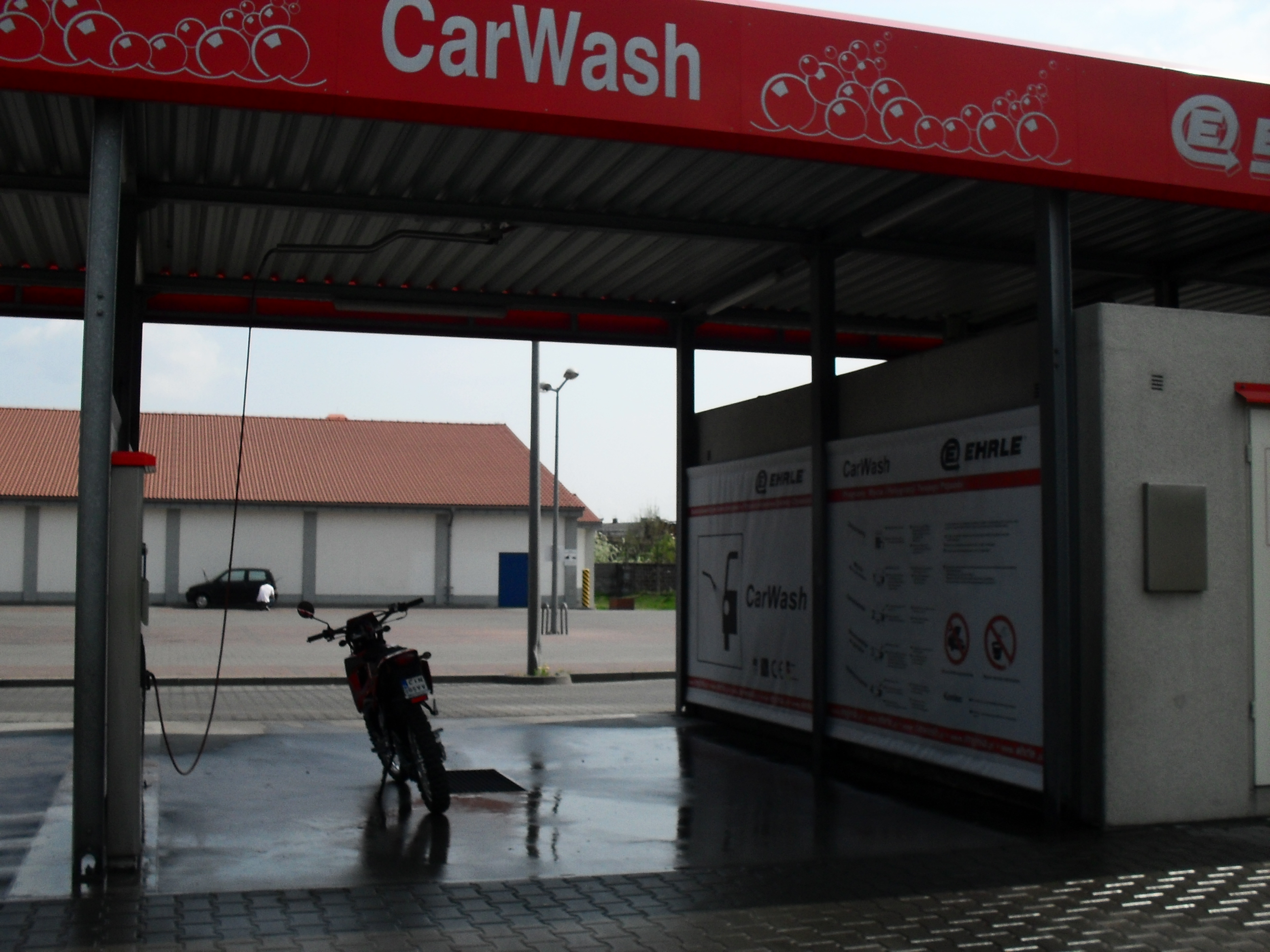

Każdy od czasu do czasu musi umyć swój skuter, nawet osoba jeżdżąca tylko w dobrą pogodę. Czy warto myć skuter na samoobsługowych myjniach z myjkami ciśnieniowymi? Sprawdźmy.
Co właściwie przemawia za korzystaniem z myjni? Dla osób nie mających warunków do mycia skutera przy swojej posesji z pewnością to jedyny sposób na umycie pojazdu, inni z kolei zamiast myć motorower ręcznie wolą przyjechać na myjkę i zaoszczędzić w ten sposób czas. Jedno jest pewne – mycie skutera na myjni samoobsługowej trwa dosłownie chwilę i nie jest kosztowne. Ale czy jest opłacalne?

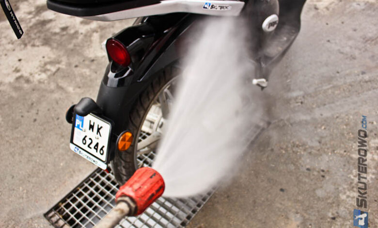

Z pewnością uda się usunąć ze skutera kurz i luźny brud, ale niektórych zanieczyszczeń się nie pozbędziemy. W wielu myjniach ciśnienie wody jest ustawione w taki sposób, aby ludzie „yntelygentni”, trzymający wylot dyszy 5cm od karoserii nie zniszczyli lakieru w swoich puszkach. Oznacza to, że usunięcie choćby mieszaniny smaru do łańcucha i piasku z felgi za pomocą strumienia wody jest niemal niemożliwe. Jak więc myć skuter, jeżeli zdecydujemy się na wizytę na myjni?

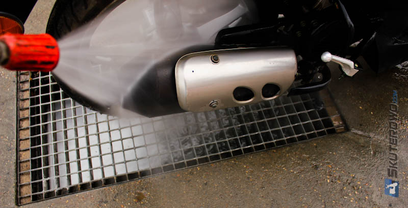

– Jeżeli mamy w planach mycie tłumika dobrze jest zatkać jego wylot korkiem lub specjalną zatyczką do wydechów.
– W miejscach w których woda może wedrzeć się do wnętrza elementów jednośladu lancę trzymamy ok. 1m od mytej powierzchni. Do takich elementów należą m.in. miejsca występowania elektryki, okolice silnika, wentylator, gaźnik, łańcuch napędowy, wloty powietrza, światła i lampy, piasty i łożyska kół. W przypadku kanapy spłukujmy ją od góry, aby uniknąć wlania się wody do schowka.
– W pozostałych miejscach, jeżeli jest taka potrzeba, lancę możemy przybliżyć do mytej powierzchni na ok 50cm. Dotyczy m.in. gładkich powierzchni plastików, obręczy kół, opon, podłogi.
