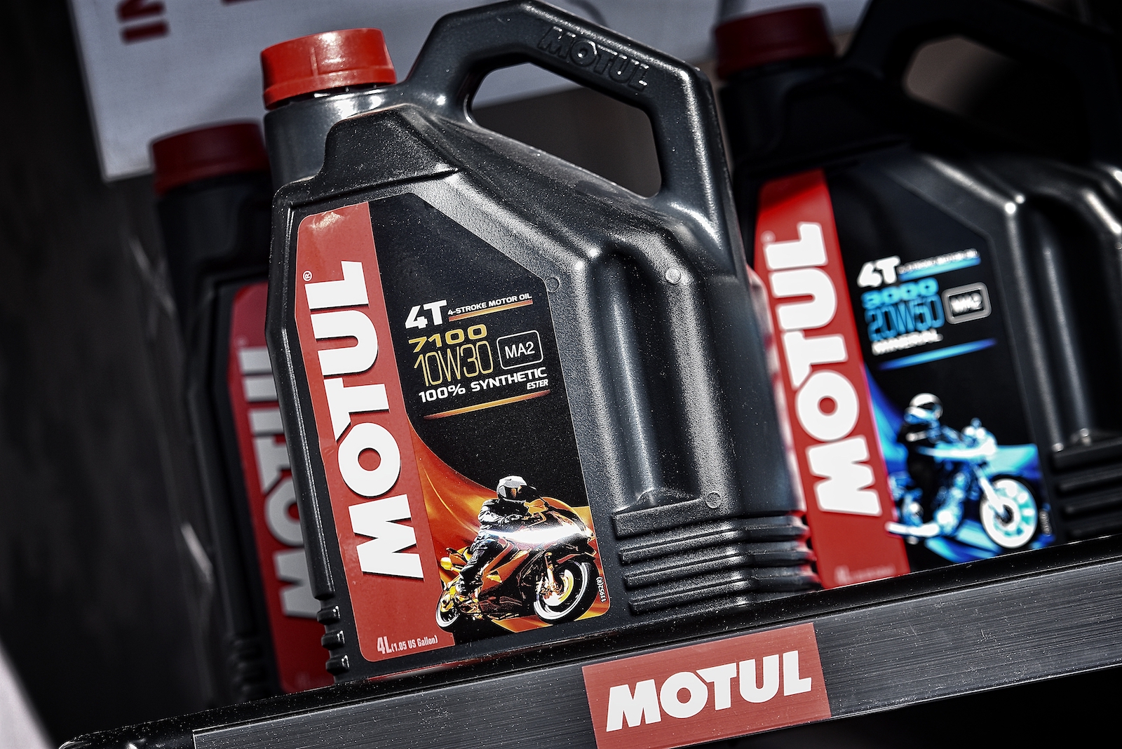

Jak dobrać olej do motocykla Po pierwsze: dedykowany olej motocyklowy
Czasy, kiedy w nieskomplikowanych motocyklach pracował ten sam olej co w ciągnikach rolniczych są dawno za nami. Wyspecjalizowane, nowoczesne motocykle potrzebują wyspecjalizowanych rozwiązań. Stąd przede wszystkim należy wybrać dedykowany olej motocyklowy. Dotyczy to także niewielkich motocykli i skuterów o pojemności 125 ccm.
Dlaczego? Motocyklowy olej musi radzić sobie ze smarowaniem silnika, mokrego sprzęgła i skrzyni biegów – w odróżnieniu do samochodowych silników, gdzie funkcje te są rozdzielone. Dodatkowo wysokoobrotowe silniki motocyklowe generują wyższą moc z litra pojemności i często pracują w cięższych warunkach (np. motocykle sportowe na torach czy turystyczne enduro w terenie, ale także skutery jeżdżące w mieście). Także skutery czy motocykle 125 potrzebują dedykowanych rozwiązań. Nowoczesna, czterosuwowa jednostka napędowa o pojemności 125 ccm rozwija nawet 10 000 obr./min. Odpowiednie właściwości oleju są niezbędne do utrzymania odpowiedniej sprawności silnika.
Olej motocyklowy charakteryzuje się innymi własnościami niż olej samochodowy, nie należy o tym zapominać. A właściwości olejów motocyklowych regulują między innymi normy JASO.
Olej do motocykla. Po drugie: zalecany przez producenta
JASO (a dokładniej JASO T 903:2011 oraz najnowsze JASO T 903_2016) to opracowane przez Japończyków wymagania dotyczące olejów motocyklowych. Najwyższą z nich jest JASO MA2, którą spełniają wszystkie oleje do motocykli czterosuwowych MOTUL. Norma JASO MA2 określa parametry przenoszonego tarcia podczas ruszania z maksymalnym momentem obrotowym (DFI), maksymalny moment załączonego sprzęgła przy wzrastającym obciążeniu (SFI) i czas poślizgu sprzęgła podczas ruszania z maksymalnym momentem obrotowym (STI). W praktyce im parametry korzystniejsze, tym wyższą normę osiąga olej i tym lepiej pracuje sprzęgło.
W takim razie: jak dobrać olej? Można skorzystać z książki serwisowej naszego motocykla, ale jeśli jej nie posiadamy wystarczy wejść na dedykowaną stronę www.dobierz-olej.pl gdzie po marce i modelu danego motocykla otrzymamy informację o odpowiednim oleju.
Ważne: nowoczesne oleje syntetyczne można ze sobą mieszać, bez względu na jego producenta, pod warunkiem utrzymania właściwych parametrów oleju. Jest to przydane gdy potrzebujemy dolać olej w trasie. Najważniejsze, aby dolewany olej spełniał wymaganą przez producenta motocykla klasę jakościową (wyżej wspomniane JASO, np. MA2) oraz w miarę możliwości tę samą klasę lepkości (SAE, np. 10W-40). Jeżeli nie jest dostępny olej o tej samej klasie lepkości, to bezpieczniej jest użyć olej o wyższej lepkości wysokotemperaturowej (opisanej w klasie SAE po „myśliniku”). Nie wolno używać oleju o niższej klasie wysokotemperaturowej – grozi to uszkodzeniem silnika. Zatem zamiast oleju SAE 10W-40 można użyć np. 15W-50 ale nie wolno używać 10W-30.
Oczywiście zalecamy korzystać z jakościowych produktów dedykowanych do danego modelu.
