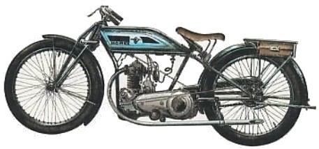

Prawdziwie niezwykłe motocykle powstawały w fabryce Horex-Columbus Werk AG, której założycielem był Fritz Kleemann. Dumne były także ich nazwy: Regina, Imperator, czy np. Resident. Siedziba firmy znajdowała się w urokliwym uzdrowisku Bad Homburg, w kraju związkowym Hesji w Niemczech. Nazwa marki wzięła się od pierwszych liter nazwy rodzinnego miasta Kleemanna, czyli Homburgu, drugi jej człon pochodził od nazwy manufaktury wytwarzającej słoiki na konfitury, jakiej właścicielami byli jego rodzice. Nazywała się ona Rex. Tak powstał Horex Fahrzeugbau AG – firma, która została założona w 1923 roku przez 22 letniego wówczas Fritza Kleemanna.
Firma zaczęła od produkcji świetnych 250-ek z silnikami OHV, potem pojawiły się pięćsetki, a za sukcesem marki stał pewien bardzo zdolny konstruktor Hermann Reeb. W latach trzydziestych w ofercie motocykli marki Horex znajdowały się modele z jednocylindrowymi silnikami o pojemności 200, 300 i 350 cm³. Największą popularnością cieszył się jednak wówczas model Regina napędzany silnikiem produkowanym na licencji od Sturmey-Archer o pojemności skokowej 438 cm³.

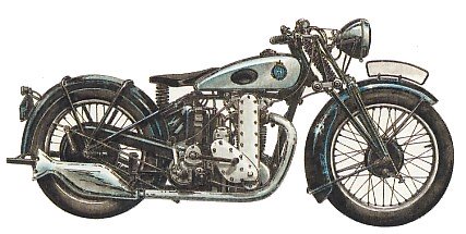

W 1932 roku Hermann Reeb skonstruował dla Horexa awangardowe wręcz na ówczesne czasy motocykle z dwucylindrowymi rzędowymi silnikami o pojemności 598 cm³ oraz 796 cm³.
To właśnie model Horex 800 jest bohaterem tego artykułu. Spora pojemność nie była jedynym co wyróżniała ten motocykl. Innym z wyróżników był ciekawie rozwiązany system sterowania zaworami – wałek rozrządu napędzany łańcuchem. Takie rozwiązanie – najbardziej popularne współcześnie, wówczas można było uznać za kosmiczną technologię i genialną w swojej prostocie zarazem. Dwucylindrowy silnik Horexa 800 bardzo udaną konstrukcją i sprawdzał się świetnie nie tylko podczas codziennej eksploatacji, ale także w sporcie. Jednostka napędowa była na tyle dobra, że inna znana w tamtych czasach firma Tornax z Wuppertalu także zdecydowała się wykorzystać ją w swym jednośladzie w ramach licencji pod nazwą Columbus.

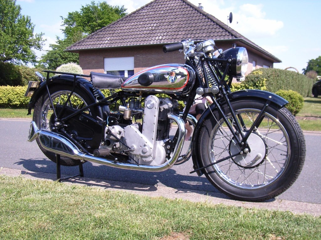

Nowy Horex wszedł na rynek w dwóch wersjach: S6 (600 cm3, 24 KM) i S8 (800 cm3, 30 KM). Oba silniki miały ten sam skok – 90 mm, różniąc się średnicą cylindra: 65 mm dla wersji 600 cm3 i 75 mm dla wersji 800 cm³. Była to jedyna cecha różniąca te dwa modele motocykli. Na skrzyni korbowej ze stopu metali lekkich Reeb umieścił pionowo dwa żeliwne cylindry, z dużą szczeliną między nimi – wszystko po to, by poprawić maksymalnie chłodzenie. Żeliwne głowice, wraz z cylindrami zostały przymocowane do skrzyni korbowej za pomocą ośmiu długich szpilek. Wał korbowy miał konstrukcję dzieloną z trzema głównymi łożyskami, środowe z nich zostało zamontowane w specjalnej aluminiowej płycie. Oba czopy korbowodów znajdowały się na tej samej osi. Kolejność zapłonu była przesunięta o 360 stopni pomiędzy oboma cylindrami.

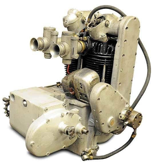

Silnik posiadał awangardowy górny wałek rozrządu, który napędzany był łańcuchem w zamkniętej aluminiowej obudowie. Dla lepszego chłodzenia Reeb zostawił dużą szczelinę między nią a cylindrem. Dużą innowacją w tamtych czasach był całkowicie zamknięty wałek rozrządu: w ówczesnych silnikach OHV układ rozrządu pracował zazwyczaj na zewnątrz. W Horexie S8 pracowały aż 4 łańcuchy. Po prawej stronie skrzyni korbowej znajdowały się dwa z nich. Jeden napędzał wspomniany wałek rozrządu, drugi magneto i pompę oleju. Z kolei po lewej stronie pracował dwurzędowy łańcuch, który przenosił napęd z wału korbowego na zewnętrzną czterostopniową skrzynię biegów. Następny łańcuch przekazywał napęd na tylne koło. Hermann Reeb zastosował system smarowania typu suchego, ale jednocześnie wbudował w skrzynię korbową 2,25-litrowy zbiornik oleju. Obawy, że spowoduje to przegrzanie oleju, okazały się daremne: podobno testy magazynu Das Motorrad wykazały, że jego temperatura nie wzrosła powyżej 60º. Silnik napędzany był dwoma gaźnikami Amal.

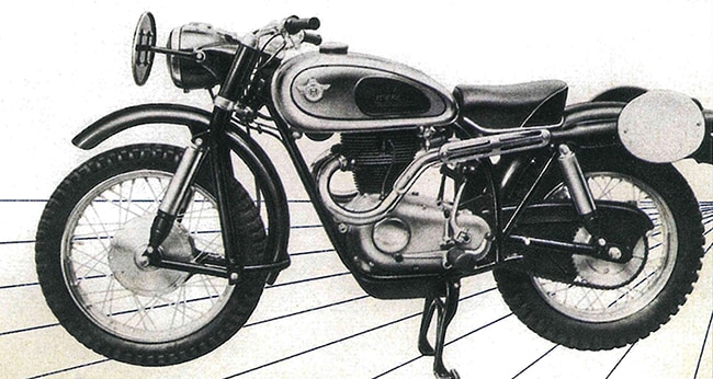

Niestety Horexa S8 produkowano tylko przez trzy lata. Podobno w tym czasie wyprodukowano zaledwie 200 egzemplarzy. Po roku 1935 wytwarzano motocykle mniejszych klas pojemności, głównie 350, 500 i 600 cm³ z rozrządem dolno- i górnozaworowym OHV. Siedziba firmy nie ucierpiała podczas wojennej zawieruchy. Horex mógł więc szybko powrócić do produkcji cywilnych motocykli. Tak się też stało i już w 1945 roku wznowiono wytwarzanie wypróbowanego przedwojennego modelu Regina – z silnikiem o mocy 13,2 kW (18 KM) przy 5000 obr/min.
