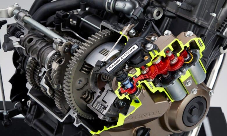

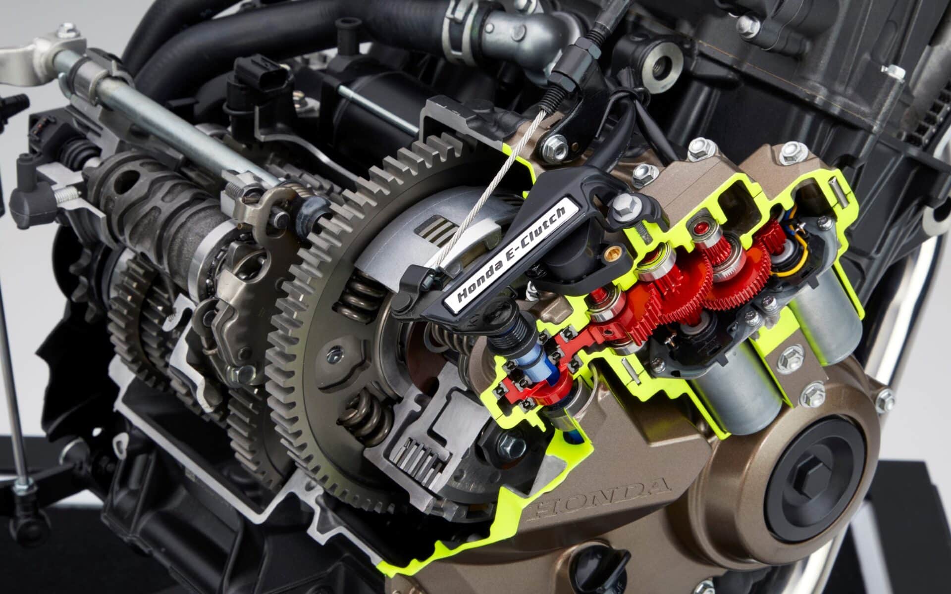

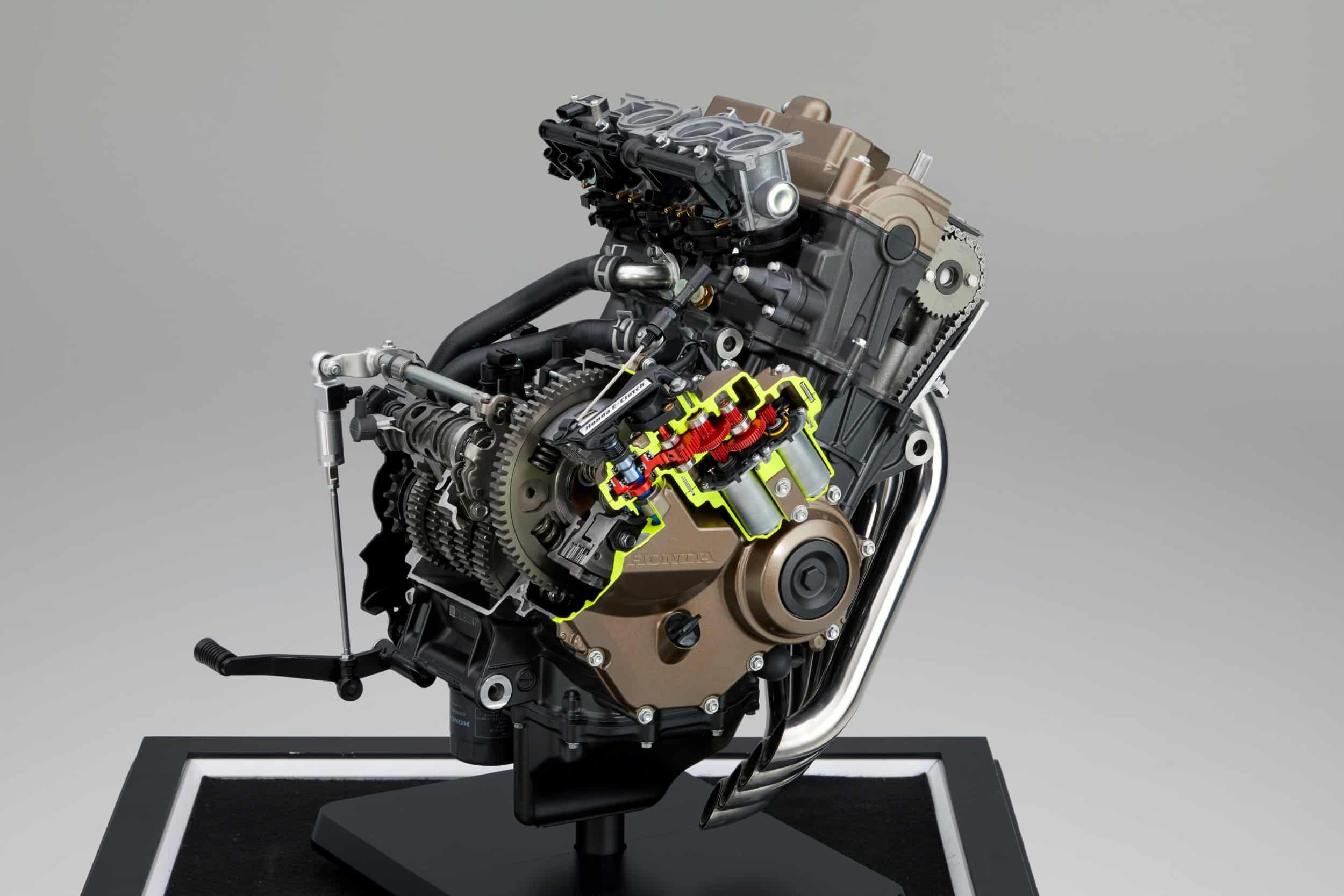

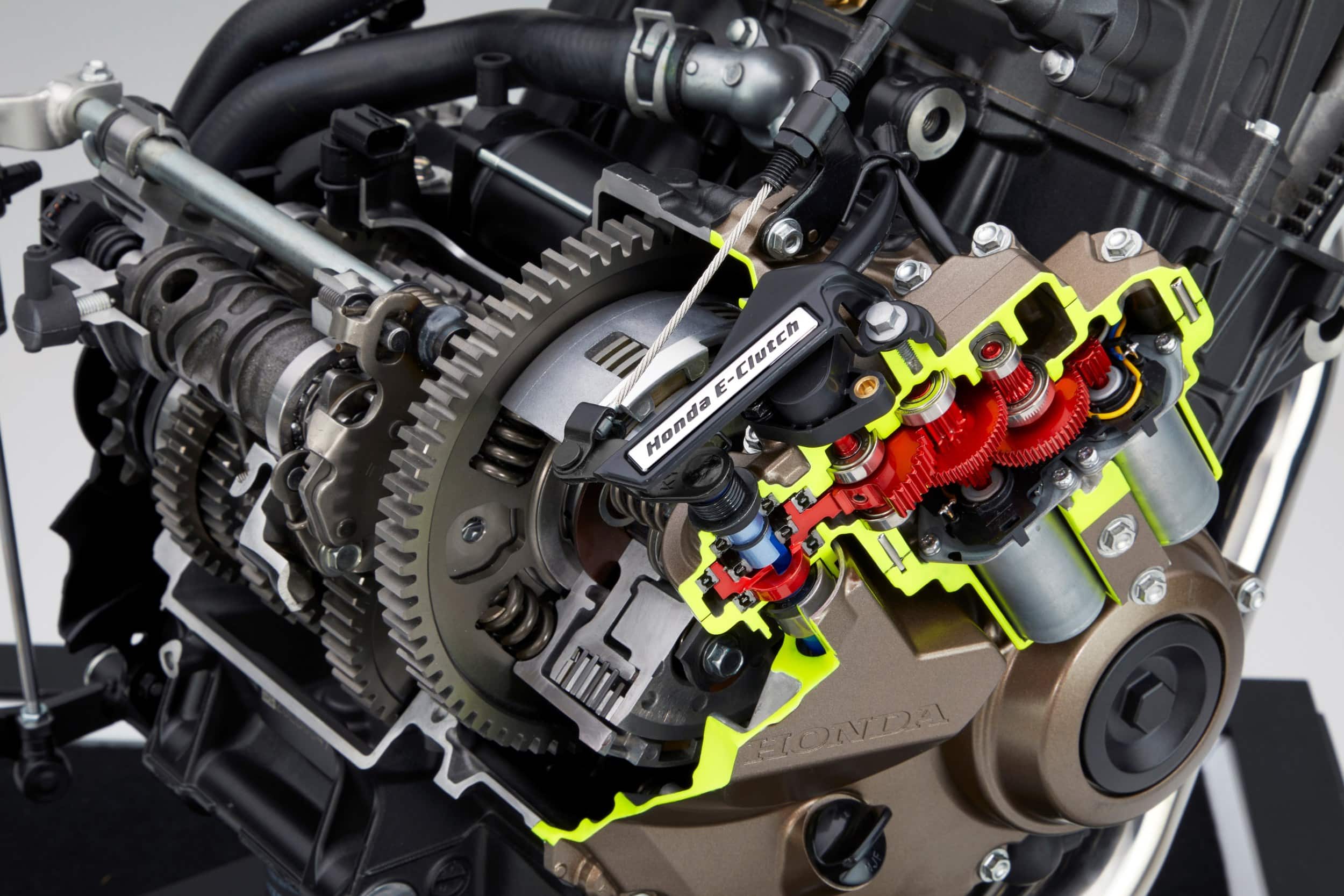

Jak działa elektroniczne sprzęgło E-Clutch?
Elektroniczne sprzęgło Honda E-Clutch oferuje niespotykane dotąd wrażenia z jazdy wszystkim użytkownikom — tak początkującym, jak i bardzo doświadczonym. Wykorzystując rozwiązania techniczne i szybkość działania quickshifterów, koncepcję ręcznie obsługiwanych sprzęgieł oraz autorską technologię dwusprzęgłowej skrzyni biegów Hondy, tworzy zupełnie nowy, pomysłowy mechanizm.
Podczas zmiany przełożeń harmonijnie łączy użycie „półsprzęgła”, odcięcie wtrysku paliwa i odpowiednie sterowanie zapłonem w celu wyeliminowania szarpania, dzięki czemu czynność odbywa się maksymalnie płynie. Za samo operowanie sprzęgłem odpowiada mechanizm wykonawczy (siłownik) — podobny do stosowanego w dwusprzęgłowych automatycznych skrzyniach biegów Hondy i umieszczony pod prawą pokrywą silnika. Kierowca musi jedynie normalnie obracać manetkę gazu i zmieniać biegi pedałem. A jeśli w którymkolwiek momencie zechcesz sterować sprzęgłem ręcznie, po prostu chwyć jego dźwignię i użyj w zwykły sposób. Po kilku sekundach układ automatycznie wróci do zarządzania elektronicznego. Alternatywnie na ekranie TFT możesz całkowicie wyłączyć udział elektroniki i jechać cały czas tradycyjnie.
