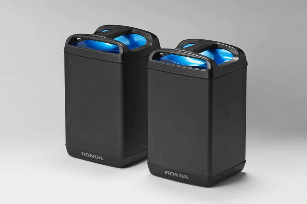

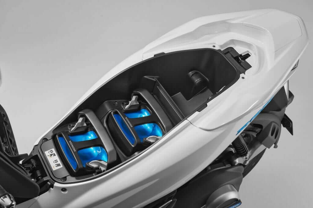

Dwa przenośne zestawy zasilające „Honda Mobile Power Pack”, po pełnym naładowaniu dają PCX ELECTRIC maksymalny zasięg 41 km*2. Mobilne zestawy zasilające mogą być dla wygody ładowane bezpośrednio w PCX ELECTRIC za pośrednictwem złącza kompatybilnego z gniazdami sieci 100V/AC*3 lub opcjonalnej zewnętrznej ładowarki.

Nowo opracowany system napędu, pracujący pod napięciem 96 V, wykorzystuje dwa połączone szeregowo akumulatory litowo-jonowe 48 V o wysokiej pojemności.
Silnik typu (IPM), oparty na wirniku z magnesem stałym*1, wykazuje wysoką efektywność energetyczną zapewnia wysoki przybór mocy w niskim zakresie obrotów już od startu. Maksymalna moc silnika wynosząca 4,2 kW (standardowa moc 0,98 kW) zapewnia płynną jazdę i świetne osiągi przy dużym obciążeniu silnika. Mocna i kompaktowa jednostka napędowa zapewnia ochronę silnika przed przegrzaniem. Łatwe sterowanie i konstrukcyjna prostota, eliminują też takie podzespoły jak pompa olejowa, chłodnica, czy sprzęgło.
Od pełnego rozładowania, oba mobilne zestawy zasilające mogą być w pełni naładowane po około 6 godzinach*4, gdy są podłączone poprzez gniazdo w skuterze PCX ELECTRIC, lub w około 4 godziny*4 po wyjęciu z PCX ELECTRIC i naładowaniu za pomocą opcjonalnej ładowarki.

Wydłużony rozstaw osi i pierwszy raz zastosowany w serii PCX tylny błotnik, umożliwia umieszczenie mobilnych zestawów zasilających w boksie bagażowym, przy zachowaniu wystarczającego skoku tylnego zawieszenia. PCX ELECTRIC zachował długość PCX, dziedzicząc po swoim konwencjonalnym modelu siostrzanym miejską zwinność i wygodną pozycję kierowcy.
Wydłużenie rozstawu wpłynęło na zmianę tylnego amortyzatora i użycie trzystopniowych sprężyn, a jednostka napędowa jest umieszczona bardziej z tyłu w stosunku do układu w konwencjonalnym PCX. Różni się też system mocowania jednostki napędowej, dostosowany do silnika elektrycznego o niskiej wibracji, przyczyniający się również do jedwabiście płynnej jazdy.
