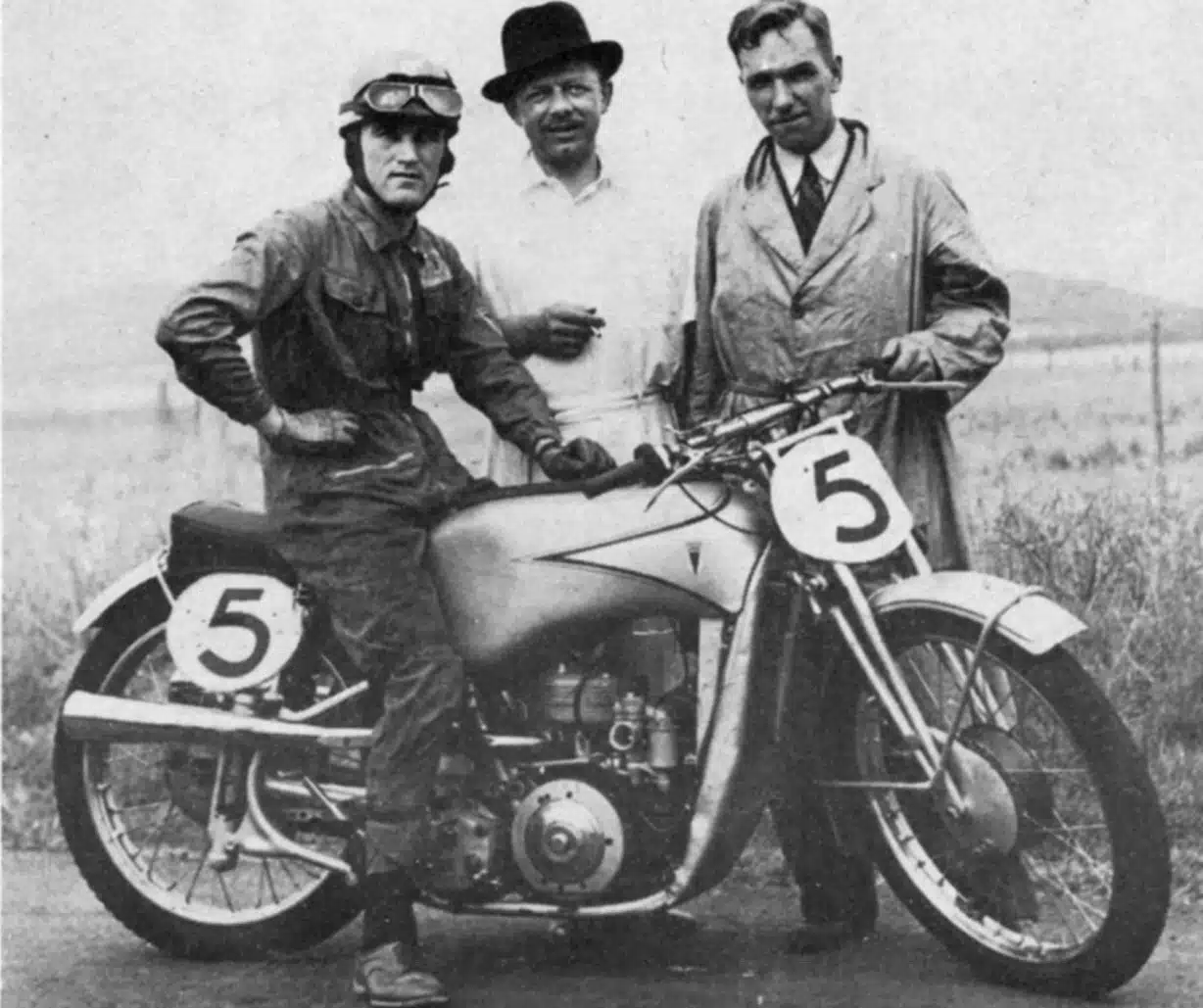

Ewald Kluge pod koniec lat 30. ubiegłego wieku wygrywał niemalże wszystkie serie, w których startował i został dwukrotnym mistrzem Europy, czterokrotnym mistrzem Niemiec i dodatkowo w barwach drużyny narodowej dwukrotnie zdobył Srebrny Puchar. W świecie wyścigów motocyklowych natychmiast zrobiło się głośno, co skutecznie postanowił wykorzystać producent SS 250, który wysłał go w czterdziestodniowy rejs do Australii, gdzie miał narobić sporo szumu, rozsławiając tym samym fabrykę w Zschopau. Głośno o przyjeździe ekipy DKW zrobiło się natychmiast ponieważ, zawodnikowi towarzyszył Baron Claus Von Oertzen zarządzający zespołem wraz z żoną, którzy przemieszczali się specjalnie przygotowaną furgonetką, na której znajdowały się swastyki. Wówczas pojawiły się pogłoski, że krok w krok przemierza za nimi brytyjski agent specjalny, który kontrolował każdy ich ruch w związku z narastającym napięciem prowadzącym do II Wojny Światowej. Finalnie Kluge wygrał na Antypodach cztery wyścigi, a raz nawet imprezę dla motocykli o pojemności 350 cm3, jadąc na swojej dwieściepięćdziesiątce i udowadniając, że DKW SS 250 w tamtym okresie nie miała sobie równych.
Ewald Kluge na motocyklu DKW SS 250 przed nieudaną próbą pobicia australijskiego rekordu prędkości na lądzie w klasie 250 cm3 w 1938 roku.
