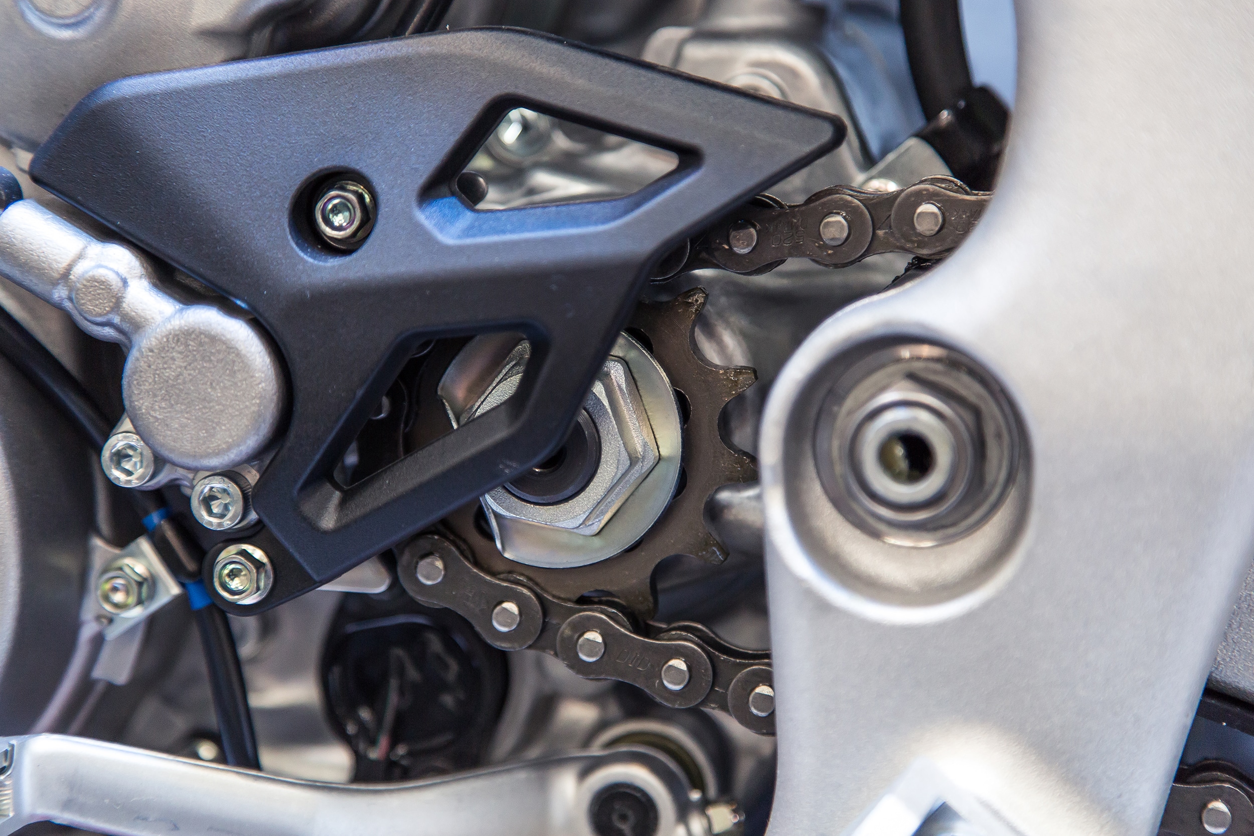

Łańcuch motocyklowy – najbardziej popularny, ale…
Przeniesienie napędu łańcuchem jest genialne. Jedno relatywnie małe ogniwo nie byłoby w stanie przenosić tak ogromnych obciążeń, jakie generują współczesne wydajne silniki motocyklowe. Jednak gdy ogniw jest znacznie więcej, to okazuje się, że wspólnie mogą przenosić naprawdę duże siły i wytrzymywać spore przebiegi. To właśnie łańcuch napędowy stosowany jest bez wyjątku w motocyklach ścigających się po torach wyścigowych. Dlaczego? Bo jest lekki, praktycznie bezawaryjny (zużyty łańcuch i zębatki widać gołym okiem, łatwo jest kontrolować ich stan) i przede wszystkim zapewnia najsprawniejsze przeniesienie napędu – czyli generuje najmniejsze straty. Oczywiście to też zależy od typu łańcucha – łańcuchy bezoringowe są nietrwałe, ale za to prawie nie stawiają oporów, natomiast łańcuchy o,x czy z-ringowe są trwalsze, ale też stawiają większy opór. Zestaw łańcuch + zębatki trafia do większości motocykli, ze względu na prostotę tego rozwiązania. Minusy łańcucha to potrzeba jego częstego serwisu – smarowanie, mycie, naciąganie, wymiana – oraz to, że po prostu jest to brudne rozwiązanie. Smar z łańcucha dzięki sile odśrodkowej chlapie na pół motocykla brudząc go niemiłosiernie. Napęd łańcuchem znajdziecie w absolutnie każdym typie motocykli. Oczywiście można by pokusić się o zabudowanie łańcucha, jak miało to niejednokrotnie miejsce na przestrzeni lat, ale to komplikuje konstrukcje oraz możliwość oceny zużycia, a także jego smarowanie. No i wygląda paskudnie – zwłaszcza w nowoczesnych wysublimowanych stylistycznie motocyklach sportowych.
