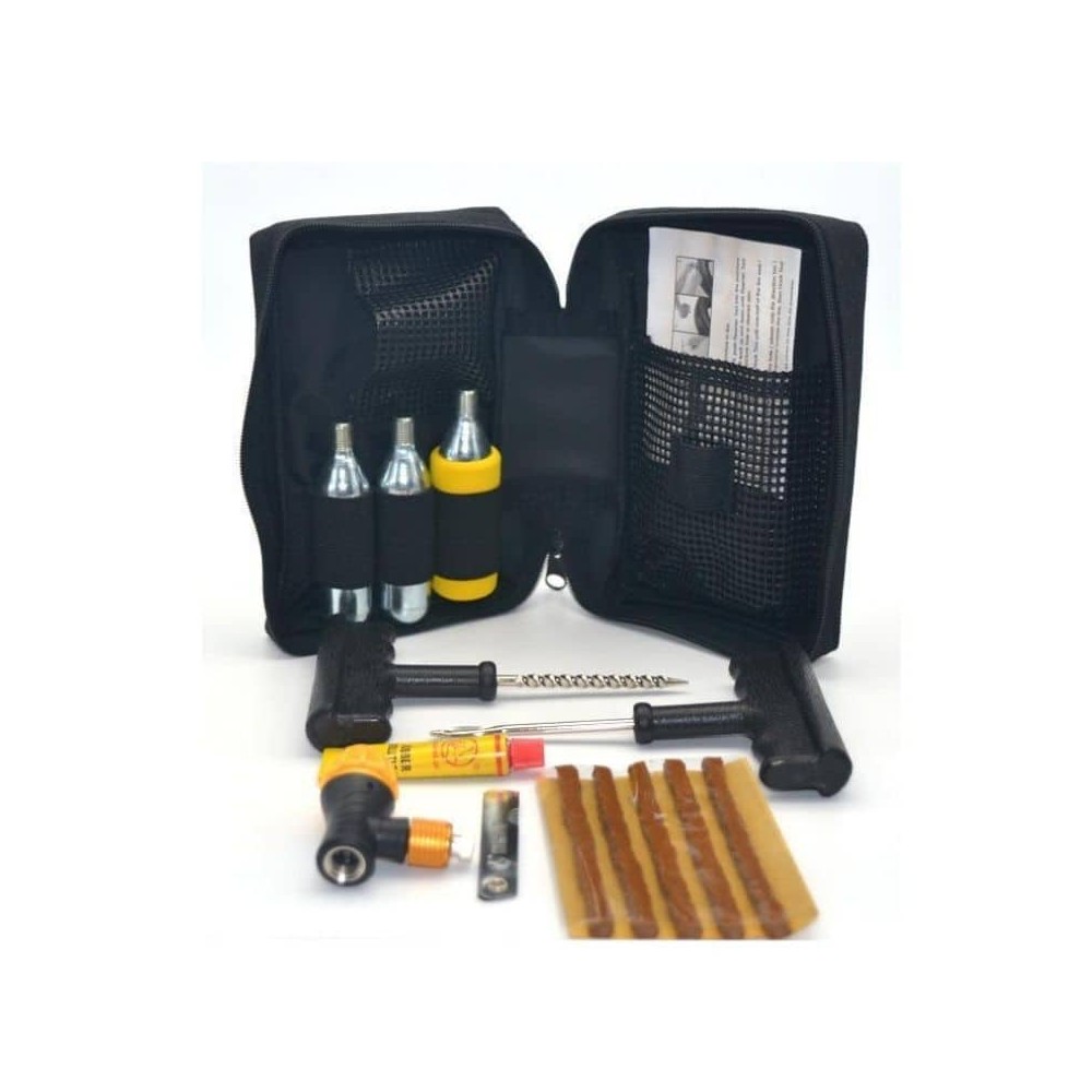

Ponad 12 lat temu, gdy rozpoczynałem swoją motocyklową przygodę, byłem swego rodzaju lekkoduchem. Liczyły się kolejne przejechane kilometry i brak jakiejkolwiek chwili zawahania na temat możliwych awarii. Pierwsza usterka nauczyła mnie jednak, że awaria może się przydarzyć w najmniej oczekiwanym momencie. Zacząłem od najprostszego wyposażenia dodatkowego – zestawu do naprawy opon, który sprawdził się wcześniej niż mogło mi się wydawać. Postawiłem na najprostszy i zarazem najtańszy produkt, który znalazłem na najpopularniejszym portalu aukcyjnym. W jego skład wchodzi:
  • klej,
  • 5 sznurków kołkujących,
  • 3 naboje CO2,
  • wężyk do nabojów,
  • nożyk,
  • frez
  • szydło.
To absolutna podstawa, która poradzi sobie z naprawą przebitej opony w wyniku najechania na gwóźdź czy delikatnego rozcięcia. Wiem, zawsze mogę zadzwonić po pomoc drogową, jednakże tego typu usterki są na tyle proste w naprawie, że niemalże w każdych warunkach jestem w stanie poradzić sobie z naprawą, która zajmie mi zaledwie kilkanaście minut, bez długiego oczekiwania na lawetę, a następnie wizyty w zakładzie wulkanizacyjnym.

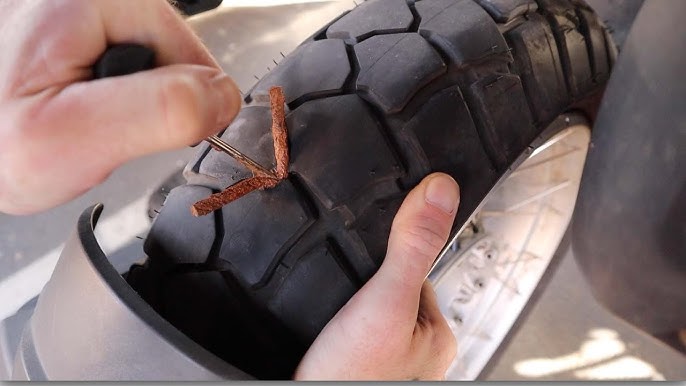

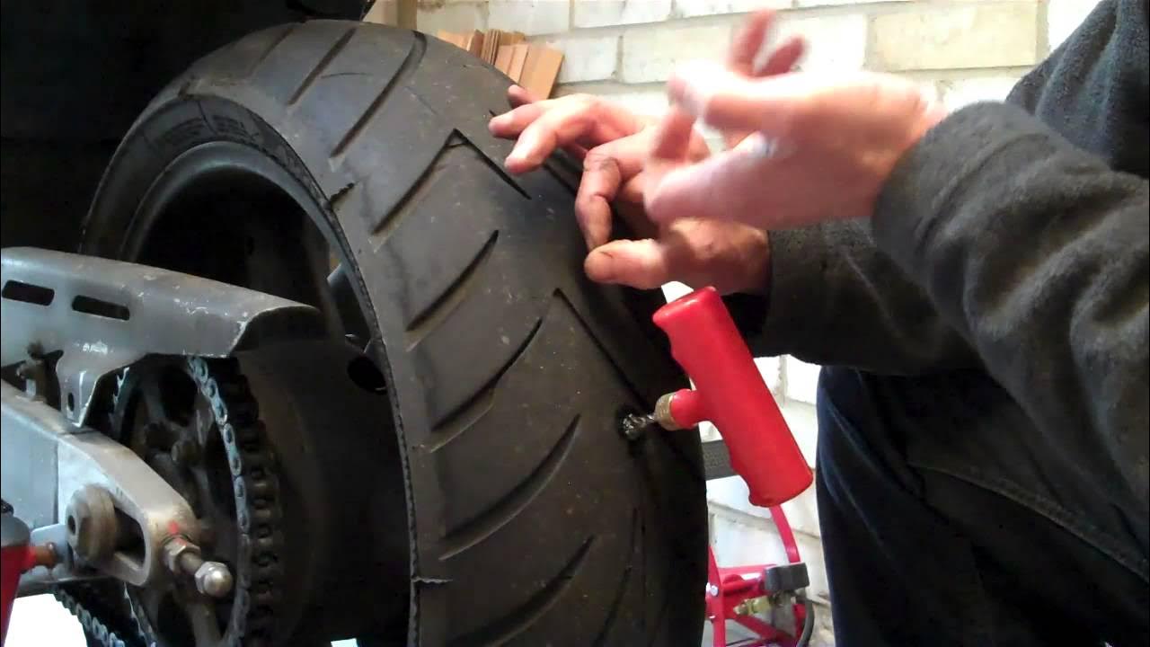

Sam proces naprawy opony przy wykorzystaniu zestawu naprawczego nie jest trudny. Przede wszystkim należy zacząć od znalezienia miejsca, w którym doszło do przebicia. O ile najechaliście na gwóźdź czy kawałek śrubki, to sprawa będzie bardzo prosta. W innych przypadkach warto popsikać oponę wodą wymieszaną z jakimkolwiek płynem, aby pojawiło się nieco piany. Wydobywające się powietrze z opony stworzy bańkę i zdecydowanie łatwiej oraz szybciej namierzymy dziurę. Aby załatać przebitą oponę należy:
  1. Zlokalizować miejsce uszkodzenia opony.
  2. Dołączonym do zestawu frezem należy rozwiercić i nieco powiększyć przebicie.
  3. Za pomocą szydełka należy umieścić sznur w dziurze.
  4. Na sznur butylowy nanieść klej (nie trzeba tego robić w przypadku, gdy producent poinformował, że sznur jest już nim nasączony).
  5. Odetnij namiar sznura znajdującego się po zewnętrznej stronie opony.
  6. Dopompuj ciśnienie korzystając z nabojów ze sprężonym powietrzem.
