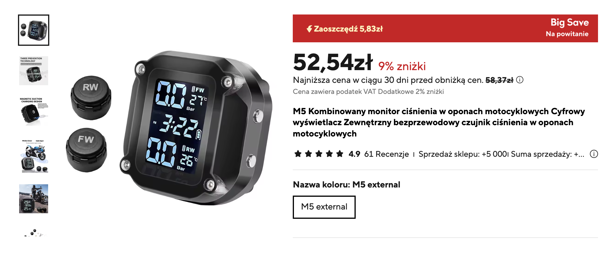

Pamiętam moment, gdy do mojego GS kupiłem komplet nowych opon. Aby maksymalnie wydłużyć ich żywotność postanowiłem doposażyć swój motocykl w bardzo proste i tanie rozwiązanie, które będzie stale monitorować ciśnienie w ogumieniu. Niestety mój egzemplarz nie posiadał fabrycznie zarówno wadliwego ABS, jak i RDC, czyli systemu kontrolującego ciśnienie w oponach. O ile montaż tego pierwszego wymagałby potężnych nakładów finansowych, to zakup drugiego na Alieexpress wiązał się z kosztem kilkudziesięciu złotych i banalnie prostym montażem, który trwa zaledwie kilka minut. Przejrzałem kilka ofert, zapoznałem się z opiniami wystawionymi przez kupujących i bez większego namysłu kliknąłem “Kup teraz”.
Paczka szybko do mnie dotarła, założyłem baterie, przykręciłem urządzenia do wentylka z przodu i z tyłu, a niewielki wyświetlacz zamontowałem na dodatkowym wsporniku do nawigacji. Wszystko wyglądało schludnie, a dodatkowo wykonałem krótki test ciśnienia przy użyciu owych akcesoriów oraz sprawdzonego manometru, który utwierdził mnie w przekonaniu, że była to dobra inwestycja. Wskazania różniły się zaledwie o 0,1 bara, więc odchył był nieznaczny.

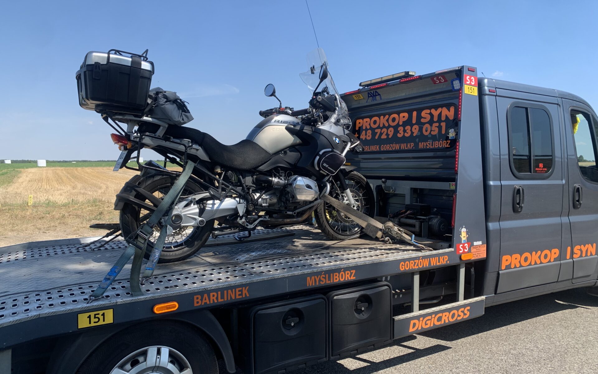

Montaż trwał kilka minut, a już następnego dnia umówiłem się z moim kumplem na wypad pod namiot. Siedząc wieczorem przy ognisku wpadliśmy na pomysł, aby z samego rana wystartować nad morze i zjeść rybkę w jednej z nadmorskich miejscowości. Kilka minut po 8 spakowaliśmy obozowisko i wyruszyliśmy w kierunku Świnoujścia. Wszystko dopisywało – niewielki ruch, dobra pogoda i czas – już przed godziną 11 zbliżaliśmy się do Szczecina. Niewielki komputerek wskazał jednak kompletny brak ciśnienia w przedniej oponie, jednakże w ostrym słońcu trudno było dostrzec jakikolwiek komunikat, który ograniczał się jedynie do mrygającej cyferki. Zjechaliśmy na poboczę i szybko dostrzegłem, że wentylek trzyma się już jedynie siłą woli. Telefon na assistance, oczekiwanie laweta i wulkanizator. Zapomniałbym – oczywiście była niedziela.

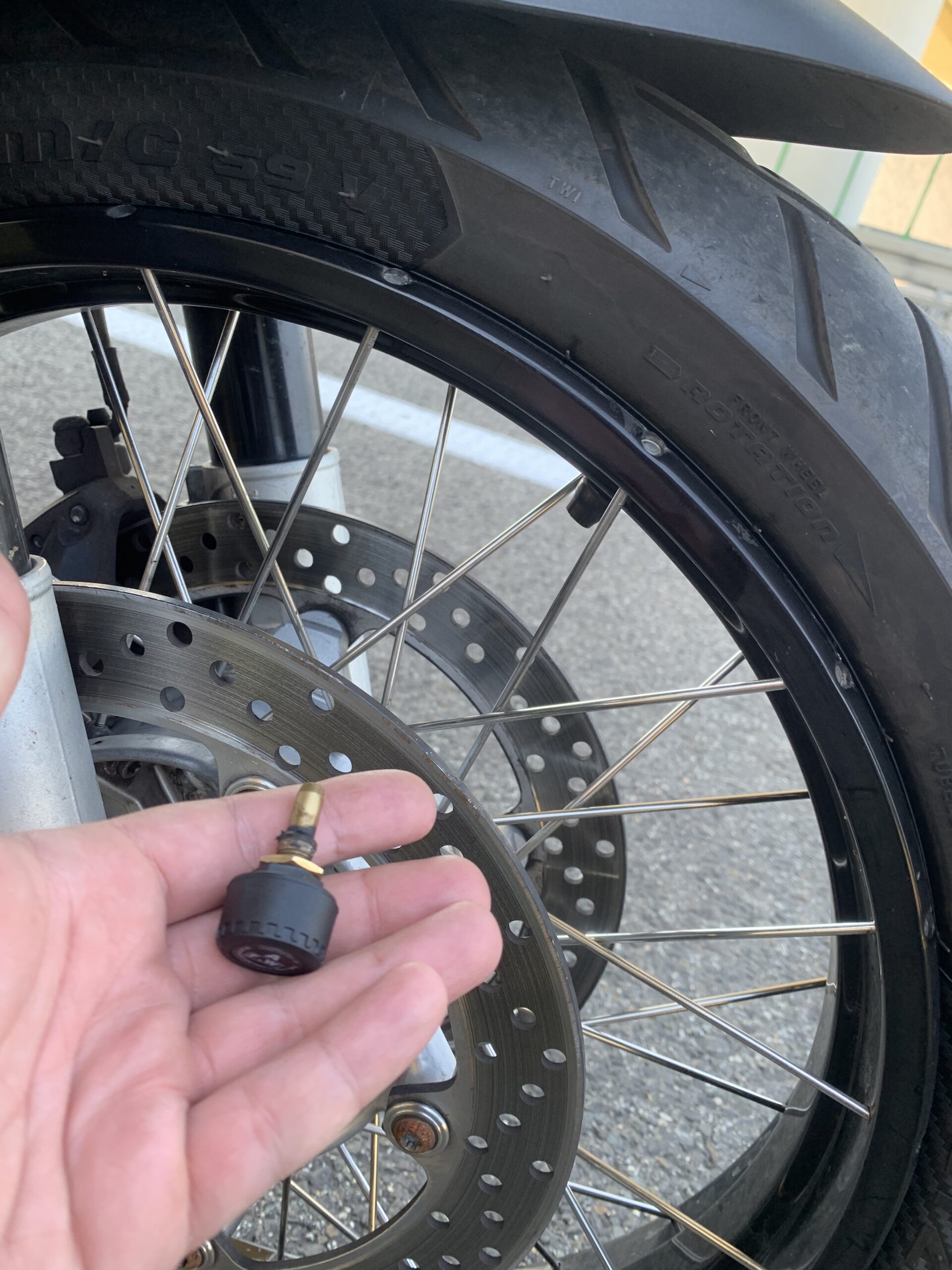

Sprawca zamieszania – czujnik ciśnienia z Chin.

Szybko zrozumiałem, że kilkadziesiąt dodatkowych gramów na tyle skutecznie zwiększyło siłę odśrodkową, że ta wyrwała wentylek. Nie zastanawiałem się nad tym trzymając oba urządzenia w dłoniach będąc jeszcze w garażu, bo ich waga była wręcz symboliczna. Przy ruchu obrotowym wzrastała na tyle, że przekraczała możliwości wentylka wyliczone przez inżynierów. Faktycznie – to właśnie dlatego fabryczne urządzenia zawsze montowane są wewnątrz felgi, a nie zamiast nakrętki.

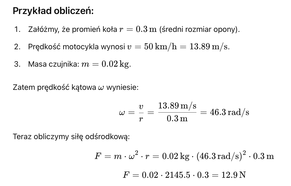

Aby jednak nieco jaśniej wyjaśnić cały problem i wskazać wam jakiekolwiek bardziej zaawansowane uzasadnienie, postanowiłem poprosić o pomoc ChatGPT, któremu nakreśliłem cały problem. Podstawową siłą działającą na czujnik zamocowany na wentylku jest siła odśrodkowa, która występuje podczas obrotu koła. Siła ta działa na obiekt znajdujący się na obracającym się ciele (w tym przypadku czujnik na wentylku) w wyniku jego obrotu. Przyjmijmy, że jeden czujnik waży 20g, czyli teoretycznie niewiele. Podstawiając to do jakiegoś skomplikowane wzoru okazało się, że przy prędkości 50 km/h na wentylek działała siła odśrodkowa wynosząca 12.9 N.
Prof. dr hab. Chat GPT – dziękujemy za te wyliczenia.
Zaznaczam, że nie mam pojęcia czy powyższe wyliczenia są prawidłowe, ale zdecydowanie możemy traktować je jako ciekawostkę i pewnego rodzaju odnośnik. Siła odśrodkowa wynosząca 12.9 N może jednak niewiele mówić, ale korzystając z drugiej zasady dynamiki Newtona otrzymamy wynik w kilogramach – przy prędkości 50 km/h dodatkowe urządzenie waży już 1,31 kg, a przez prędkości autostradowej będą to już prawie 4 kg. Sporo.

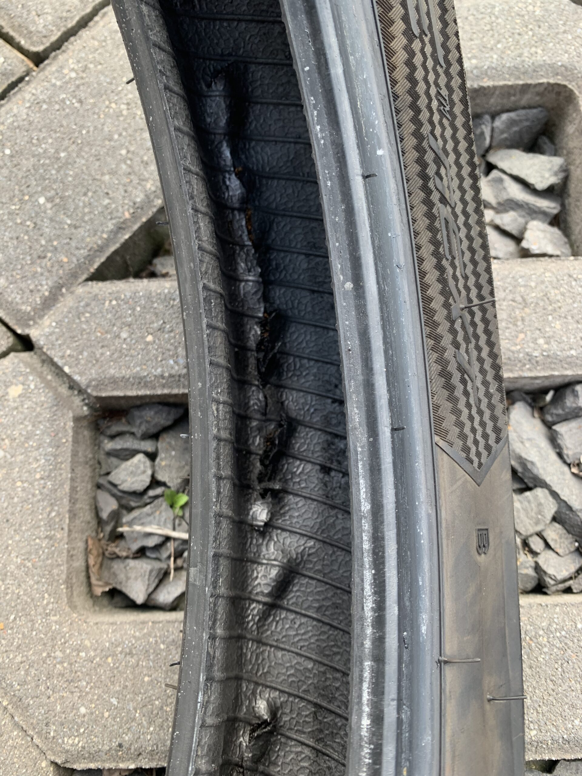

Do tej sytuacji doszło w 2021 roku. Skutecznie wyleczyłem się z ponownego montażu i nie potrzebowałem do tego profesjonalnych wyliczeń. Zapewne zapomniałbym o tym na dobre, ale dziś pojechałem znajomemu obejrzeć turystyczny motocykl. Na zdjęciach dostrzegłem, że przy kierownicy zamontowane jest to samo ustrojstwo. Zapytałem więc sprzedawcy, dlaczego zdemontował czujniki, a odpowiedź kompletnie mnie nie zaskoczyła, bo spotkał się dokładnie z taką samą awarią – podczas jazdy na autostradzie wyrwało wentylek, co wiązało się z powrotem lawetą. Ciśnienie uchodziło stopniowo, a wskazania na niewielkim wyświetlaczu są ciężkie do zauważenia. Przejechanie kilku kilometrów bez powietrza sprawia, że opona od wewnątrz jest poprzecinana i nie nadaje się do dalszej jazdy. Mnie też to spotkało.
Po zdjęciu opony u wulkanizatora okazało się, że wnętrze jest kompletnie poprzecinane. Po napompowaniu powychodziły najróżniejsze garby.

  2. Autor zapomniał dodać jaki wektor ma ta siła. Ale w sumie poco każdy by widział że głupoty opowiada wtedy. Druga sprawa przy całkowitym braku ciśnienia nie czuł nic? Bez informacji jechał tak dalej? Mam podobny i wcale nie wpatruje się w niego bez przerwy a czasami zerknę czy jest ok bo różnicy 0,5bara nie da się nie poczuć a co dopiero zupełnego kapcia.
  3. Ciekawostka jest to, ze sila odsrodkowa tego gadzetu raczej dziala w strone felgi. Dlatego tez nalezy uzywac tej malej i plaskiej nakretki. Zeby Ten miernik nie byl zbytnio wcisniety w wentyl.
    Wyrwanie wentylu jest poprzez sile odsrodkowa nie do wytlumaczenia.
