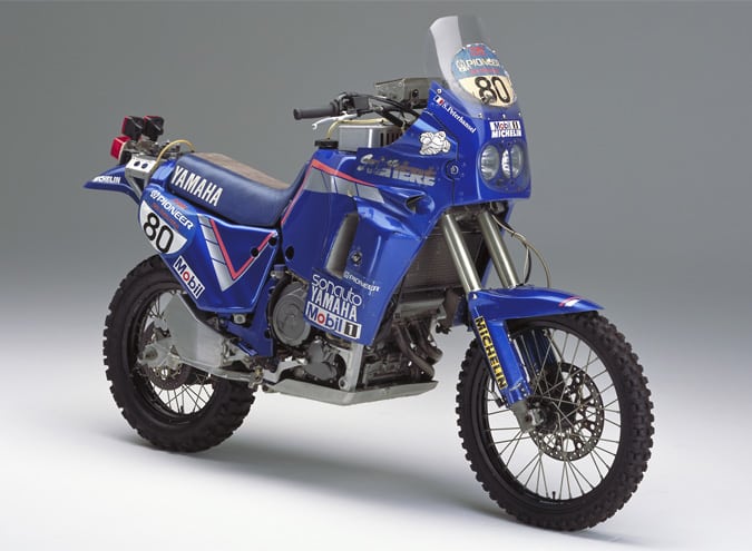

Dakarowa wersja XTZ 750 Super Tenere oczywiście różniła się diametralnie od wersji produkcyjnej, ale sam fakt, że przypominała wersję cywilną rozpalał wyobraźnie motocyklistów na całym świecie.

  2. W roku 1991 Stephane Peterhansel zwyciężył w wyżej wymienionych zawodach. Ścigał się na motocyklu YZE 750T
  3. W roku 1992 dakarowa Super Tenere, a więc YZE 850T zwyciężyła po raz kolejny i nieprzerwanie wjeżdżała na najwyższe miejsce podium aż do roku 1998!

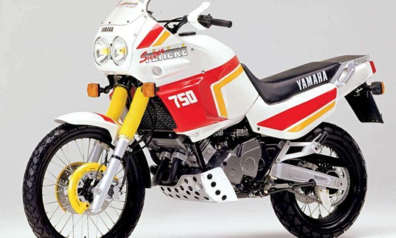

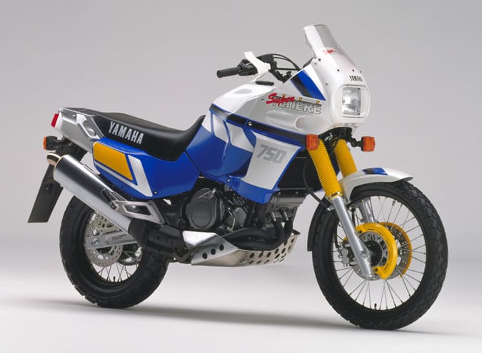

Początkowo Tenerze zarzucano niewygodna pozycję dla pasażera. Tutaj należy pochwalić Yamahę, bo już w drugim roku produkcji zmieniono miejsce mocowania podnóżków pasażera. To nie jedyna zmiana: na pokład Teresy wjechały przewody hamulcowe w stalowym oplocie, które choć minimalnie miały uporządkować układ hamulcowy, który po prostu był mierny – dla osiągnięcia swojej skuteczności wymagał użycia sporej siły.
Yamaha XTZ 750 Super Tenere z pierwszego roku produkcji. Największa różnica? Oczywiście przednie oświetlenie! Jednak to nie wszystko: Super Tenere z roku 1989 nie posiadała przewodów hamulcowych w stalowym oplocie i charakteryzowała się miernym komfortem jazdy pasażera. Pierwszy lifting przeszła już na rok 1990!
Inną kwestią jest wygląd motocykla. Super Tenere z pierwszego roku produkcji za sprawą przedniej lampy zdecydowanie bardziej przypomina motocykle o przydomku XT. Owszem, największy z braci Tenere nie posiada poprowadzonego górą przedniego błotnika, ale styl widoczny jest jak na dłoni. Wraz z pierwszą modernizacją i wprowadzeniem powyższych zmian, zmieniono również lampę. Od roku 1990 Super Tenere posiadała dwie okrągłe lampy, które po prosty miały być bardziej niezawodnym i bezpieczniejszym rozwiązaniem podczas dalekich przepraw. Tutaj dochodzi do pewnych rozbieżoności w zależności od miejsca pochodzenia. Motocykle ze Szwajcarii i np. Włoch były wyposażone w żarówki H4 w obu lampach – oznacza to, że w trakcie jazdy na włączonych światłach mijania, świeciły się obie lampy. Na rynku pojazdów wtórnych możemy się również spotkać z motocyklami, w których w jednej lampie znajdują się światła mijania, a druga obsługuje tylko światła drogowe.
Super Tenere 750 nie przeszła zastraszająco dużej ilości modernizacji w ciągu 7 lat produkcji nieznacznie zmieniono wygląd oraz poczyniono kilka zmian kosmetycznych, o których wspominam powyżej. Najważniejszą modernizacją było przeprowadzenie w roku 1993 zmiany regulatora napięcia, który lubił się przegrzewać – to jedyna wtopa Yamahy.
