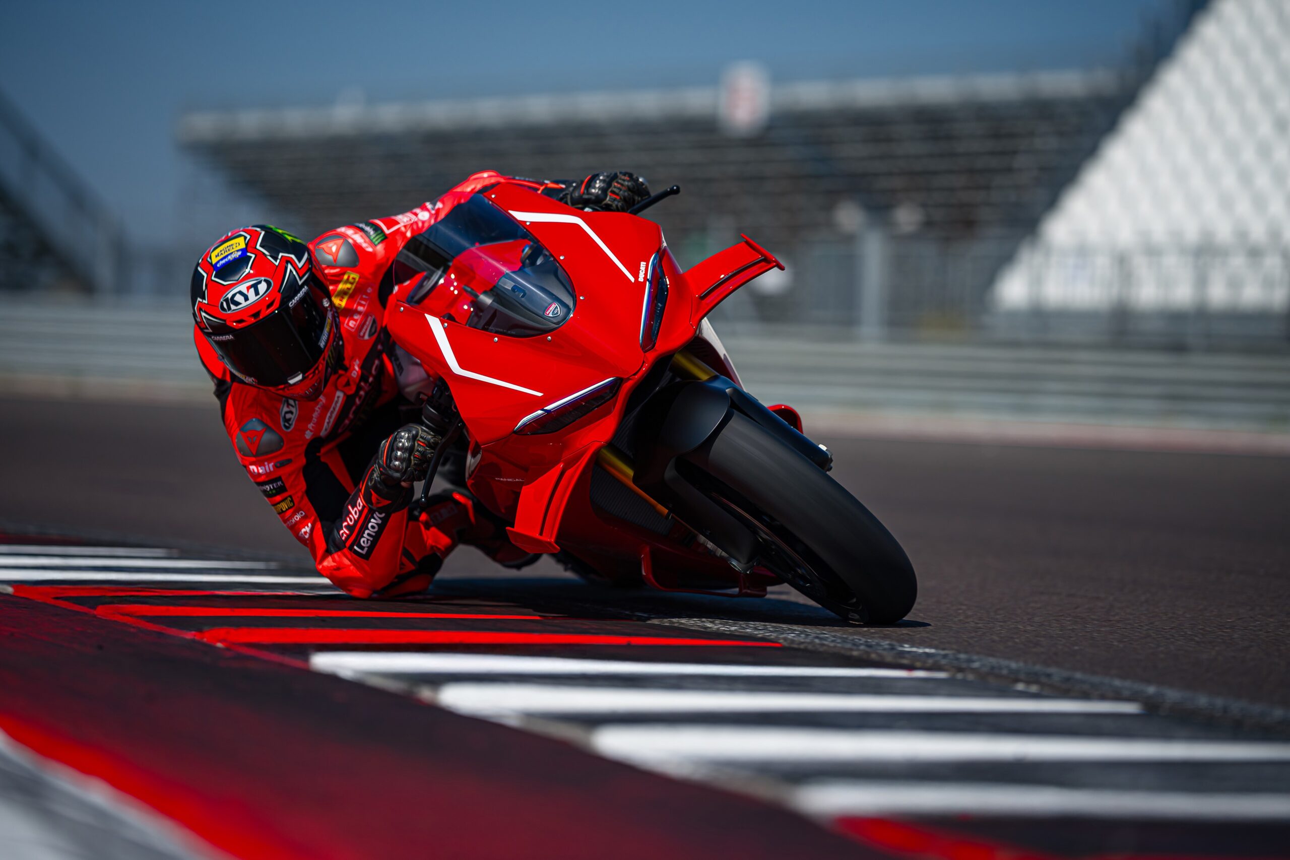

Ducati Panigale V4 i Aprilia RSV4 1100 Factory
Ducati i Aprilia to dziś jedni z tych producentów, którzy mówią wprost o wykorzystaniu uczenia maszynowego w seryjnych motocyklach sportowych. Warto jednak precyzyjnie zrozumieć, co faktycznie kryje się za tymi deklaracjami, bo nie mamy tu do czynienia z abstrakcyjną samoświadomą elektroniką, lecz z bardzo wyspecjalizowanymi algorytmami pracującymi w ściśle określonych ramach.
W najnowszym Ducati Panigale V4 kluczową rolę odgrywa rozbudowany pakiet systemów EVO, obejmujący między innymi Ducati Traction Control EVO, Ducati Wheelie Control EVO oraz Ducati Slide Control. Elektronika nie analizuje jedynie chwilowego poślizgu tylnego koła, ale obserwuje cały przebieg zjawiska w czasie. Algorytm bierze pod uwagę to, jak szybko narasta uślizg, przy jakim kącie złożenia do niego dochodzi, na jakim biegu pracuje silnik oraz w jaki sposób motocyklista operuje gazem. Na tej podstawie system dobiera sposób i intensywność ingerencji, która może różnić się nawet przy pozornie identycznych warunkach. W praktyce oznacza to, że Panigale V4 pozwala na kontrolowany poślizg na wyjściu z zakrętu, jednocześnie zachowując wysoki poziom bezpieczeństwa, zamiast brutalnie odcinać moc.
Ducati podkreśla, że elektronika potrafi adaptować swoje reakcje w trakcie jednej sesji jazdy. System nie zapisuje trwałego profilu kierowcy, ale na bieżąco koryguje swoje działanie w oparciu o napływające dane. To właśnie ten element adaptacji sprawia, że producent mówi o wykorzystaniu uczenia maszynowego, a nie wyłącznie klasycznych algorytmów progowych.
Podobną filozofię stosuje Aprilia w RSV4 1100 Factory, rozwijając system APRC (Aprilia Performance Ride Control). W tym przypadku nacisk położono na bardzo precyzyjne połączenie danych z jednostki IMU z reakcjami motocyklisty. Kontrola trakcji w RSV4 nie działa według jednego, sztywnego schematu, lecz rozróżnia charakter poślizgu. To znaczy, że inaczej reaguje na delikatny uślizg wynikający z dynamicznego wyjścia z zakrętu, a inaczej na nagłą utratę przyczepności spowodowaną gorszą nawierzchnią.
Aprilia komunikuje, że system potrafi „uczyć się” stylu jazdy, co w praktyce oznacza ciągłe aktualizowanie parametrów decyzyjnych algorytmu. Elektronika analizuje, czy motocyklista jeździ płynnie i precyzyjnie, czy może agresywnie operuje gazem. Na tej podstawie odpowiednio dostosowuje poziom ingerencji systemów wspomagających. Efektem ma być naturalna jazda, w której elektronika nie dominuje nad kierowcą, lecz subtelnie wspiera go w sytuacjach granicznych.
W obu przypadkach należy jasno podkreślić, że mówimy o wąsko wyspecjalizowanych rozwiązaniach, zaprojektowanych wyłącznie do kontroli dynamiki motocykla. To nie jest sztuczna inteligencja w rozumieniu ogólnym, lecz zaawansowane algorytmy adaptacyjne. Ich zadaniem nie jest zastąpienie motocyklisty, ale umożliwienie mu pełniejszego wykorzystania potencjału maszyny, przy jednoczesnym zwiększeniu marginesu bezpieczeństwa.
