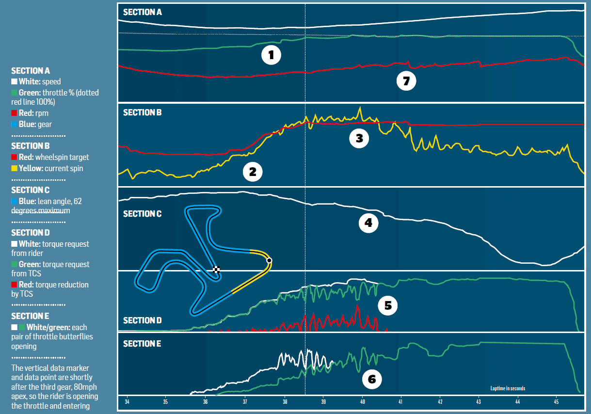

U podstaw leży proste założenie. Motocykle posiadają dwa punkty podparcie o ograniczonej przyczepności. W przednim kole czujnik ABS mierzy prędkość obrotową koła. Gdy prędkość obrotowa tylnego koła nie odpowiada prędkości obrotowej przedniego – do pracy wkracza kontrola trakcji. Sposobów jest kilka, ale sprowadzają się one do ograniczenia mocy przekazywanej na tylne koło.

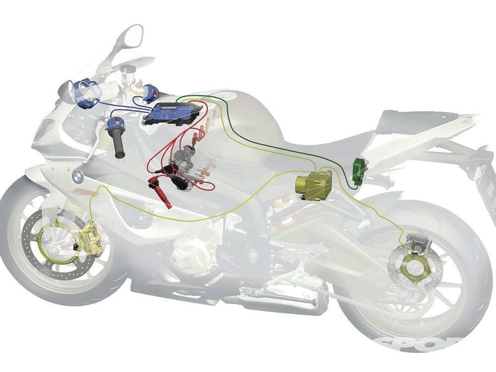

Współczesne układy mierzą jednak ogromną liczbę zmiennych: stopień otwarcia przepustnicy, prędkość obrotową wału, ilość mieszanki podawanej do cylindrów, wybrany bieg, a niektóre także kąt złożenia motocykla czy nawet ugięcie zawieszenia. Wszystkie te informacje docierają do ECU, które ma za zadanie przeciwdziałać zwiększaniu się prędkości obrotowej tylnego koła względem przedniego – czyli utracie przyczepności. Całość dzieje się oczywiście w ułamku sekundy.
Na podstawie prostego założenia, czyli relacji prędkości przedniego koła do tylnego, powstała kontrola trakcji. Powstały także pierwsze systemy anty-wheelie, czy kontrole startu.
Co dość ciekawe, kontrola trakcji może działać także bez czujników na tylnym kole. W przypadku motocykli offroadowych (KTM, Husqvarna), w wybranych modelach ECU mierzy kąt otwarcia manetki gazu w stosunku do prędkości obrotowej silnika. Algorytm decyduje, czy obroty nie wzrastają zbyt szybko. Jeśli tak: ogranicza moc. Rozwiązanie to działa bardzo płynnie i tak naprawdę jest kontrolą trakcji opartą tylko o software i informacje, które były już wcześniej dostępne.

Do powyższego dodajmy rozbudowane systemy ABS, działające w oparciu o żyroskopy i akcelerometry. Miałem okazję być na prezentacji Boscha, gdzie powiedziano nam, że mamy rozpędzić się na zamkniętym okręgu do 80 km/h i w złożeniu bodaj 30 stopni wcisnąć przedni hamulec z całej siły. Tradycyjny ABS by sobie z tym nie poradził. MSC (Motorcycle Stability Control) pozwoliło hamować w złożeniu bez utraty przyczepności przedniego koła i bez efektu prostowania motocykla. MSC pod różnymi nazwami oferuje właśnie Bosch czy Continental.
