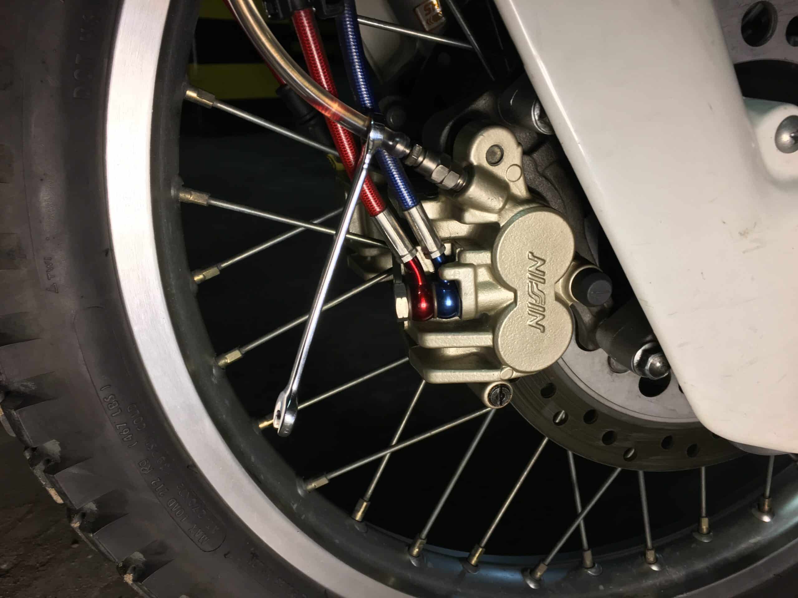

Jeśli mamy już dostęp do zbiorniczka, warto odessać stary płyn i nalać nowego. Do pełna. Teraz czas na odpowietrznik w zacisku. Tu też może być problem z odkręceniem. Czasem pomaga lekkie puknięcie młotkiem wzdłuż osi. Luzujemy odpowietrznik i nie zdejmując z niego klucza, naciągamy wężyk. Na drugim końcu wężyka dobrze jest mieć strzykawkę 200ml. Ja tak robię od lat. Strzykawkę podwieszam pionowo, wężykiem do dołu. Taki patent gwarantuje, że powietrze zawsze będzie ponad lustrem płynu w strzykawce. Teraz wystarczy wcisnąć klamkę, lub dźwignię hamulca i poluzować odpowietrznik. Płyn pod ciśnieniem wypłynie. Teraz dokręcamy odpowietrznik i znowu wykonujemy ruch klamką. I tak do czasu aż w wężyku będzie widać nowy, czysty płyn. Ja przeważnie przelewam dwa zbiorniczki i gotowe. Prawda jakie go proste?

Co może pójść nie tak? Możemy mieć wspomniany problem z odkręceniem śrubek na zbiorniczku i odpowietrznika. I tu kłania się rzetelne serwisowanie. Jeśli będziecie co sezon wymieniać płyn to raczej śrubki i odpowietrznik nie będą miały czasu na zapieczenie się. Ja robię jeszcze tak, że w przypadku zniszczonych śrubek, wymieniam je na wykonane z kwasówki. Kosztują grosze w sklepie ze śrubkami. Odpowietrznik „zatykam” odrobiną smaru silikonowego i zawsze pilnuję, żeby na odpowietrzniku był gumowy kapturek. Takie patenty gwarantują mi bezproblemową obsługę układu hamulcowego.

Na zdjęciach możecie zobaczyć, że w przednich zaciskach mam „automatyczne” odpowietrzniki. Są one zaworkami zwrotnymi. W środku jest kulka i sprężynka. Po spadku ciśnienia, kulka zatyka odpowietrznik i nie ma niebezpieczeństwa zassania powietrza do układu. Genialne rozwiązanie. W tylnym zacisku mam seryjny odpowietrznik. No i jeszcze przewody hamulcowe… Ale o tym pogadamy w przyszłości.
