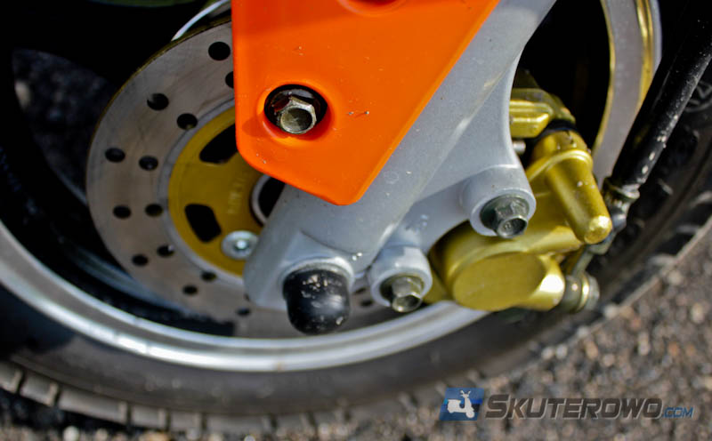

Jeżeli podczas jazdy skuterem stosujesz technikę trzymania zawsze dwóch palców na klamce hamulca to dobrze – prawdopodobnie dzięki temu choć raz uniknąłeś kolizji, skracając czas reakcji podczas hamowania. Są jednak chwile, w których przygotowanie do hamowania jest niepożądane. Do takich chwil należy prowadzenie skutera w deszczu lub świeżo po nim, gdy ulice są nadal mokre. Wystarczy bowiem chwila, aby jazda ulicą zmieniła się w sunięcie po mokrym asfalcie – odruchowo wciśnięta klamka wystarczy, aby np. na zebrze skuter wymknął się spod kontroli. Dotyczy to w szczególności przedniego koła, które podczas zablokowania „ucieka na bok”. Dlatego podczas deszczu dobrze jest zdjąć palce z klamki przedniego hamulca i całą dłonią trzymać manetkę gazu. W ten sposób nie wpadniemy w pułapkę, gdy ktoś nagle wymusi nam pierwszeństwo, a my odruchowo naciśniemy na hamulec – w razie zagrożenia zdążymy najpierw ocenić, czy warto hamować, czy może lepiej będzie ominąć przeszkodę. Zobacz skutki zablokowania obu kół skutera na mokrej nawierzchni (Zipp Quantum R).

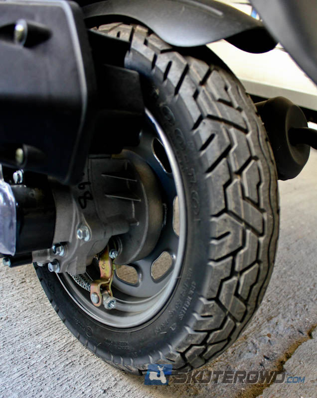

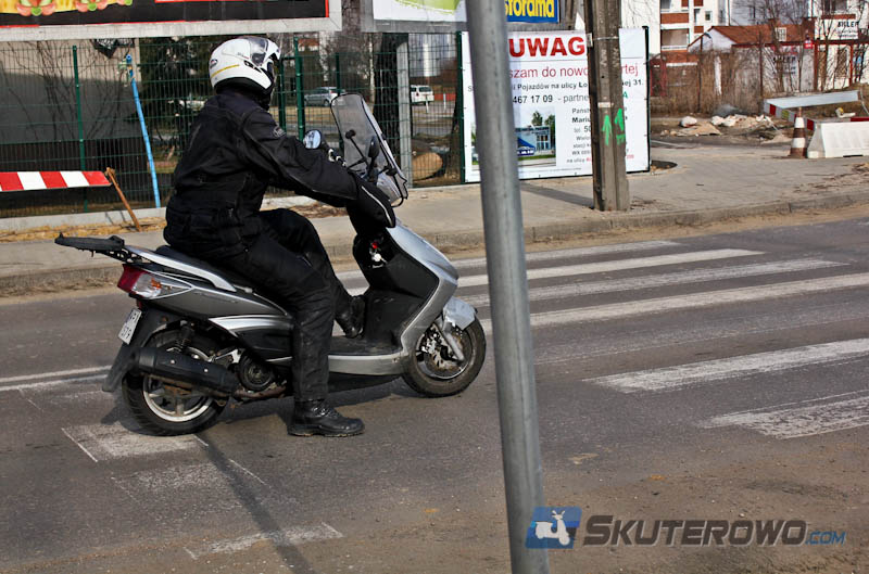

Tylny hamulec możemy mieć cały czas w pogotowiu, gdyż jego zablokowanie jest zazwyczaj łatwe do kontrolowania. Niestety, jednak podczas szybkiej jazdy i on na niewiele się zda, bowiem podczas hamowania tylne koło jest odciążane, a zablokowanie go sprawia, że guma zaczyna ślizgać się po mokrym asfalcie czy farbie. Dlatego podczas opadów warto redukować prędkość przed przejściami dla pieszych oraz skrzyżowaniami i wlotami dróg. Już na własnym przypadku przekonaliśmy się, że podczas jeżeli podczas deszczu na przejście dla pieszych wtargnie kobieta z wózkiem trudno jest zatrzymać skuter z prędkości 50km/h na odcinku 20m. Dlatego w warunkach gorszej przyczepności lepiej zachować szczególną ostrożność.
