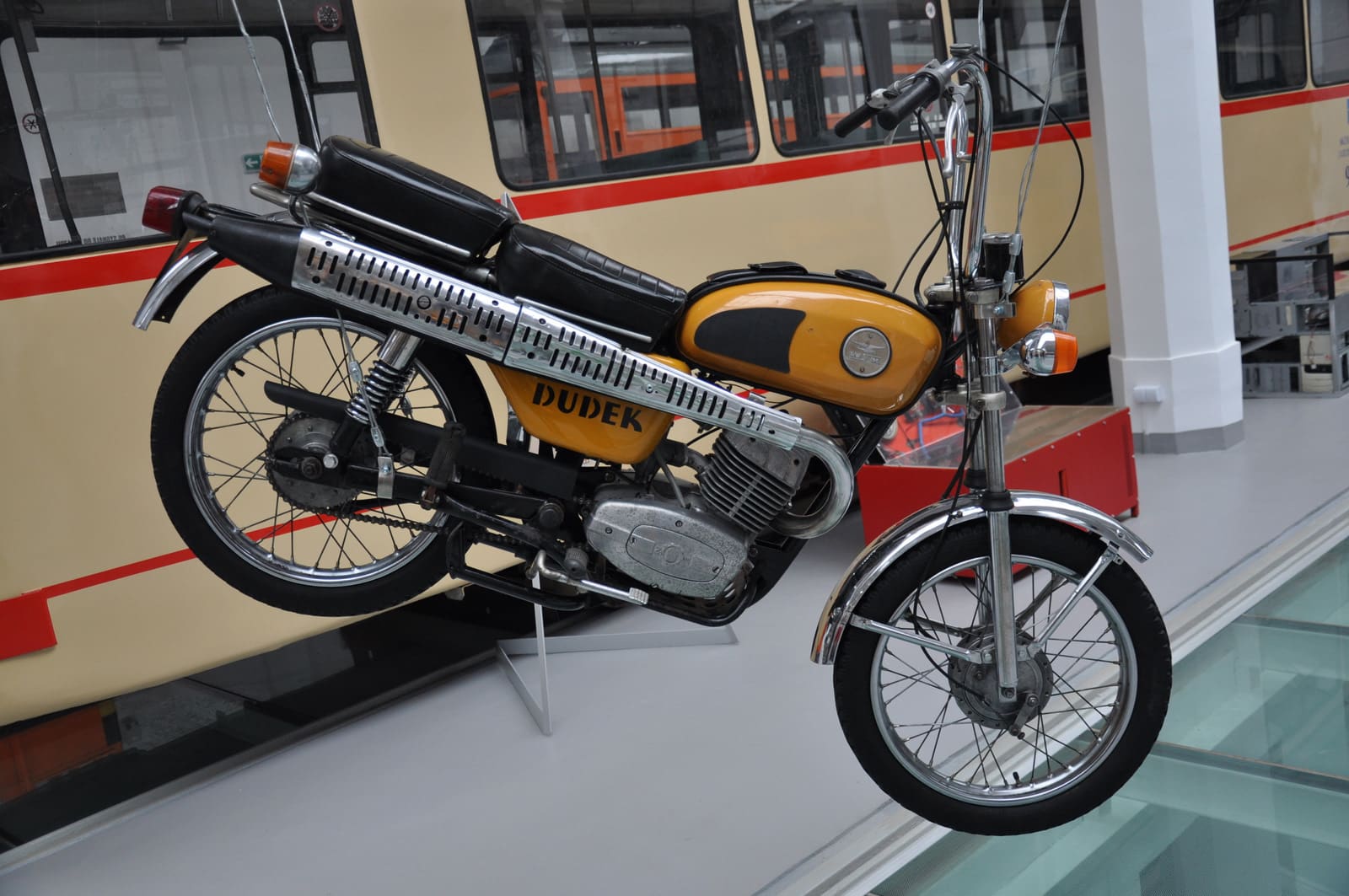

Finalnie w ramie WSK 175 Dudek znajdował się 1-cylindrowy, dwusuwowy silnik chłodzony powietrzem(typ 059-3) o pojemności 174 cm3. Jednostka generowała 15 KM przy 6600 obr./min i aż 17.3 Nm przy 5800 obr./min. Były to wartości naprawdę dobre. Piec zbierał świetne opinie zarówno na polskim jak i zagranicznych rynkach. Nareszcie produkowaliśmy lekki motocykl wyposażony w 4-stopniową skrzynie biegów.
Motocykl był dynamiczny, i pozwalał na utrzymywanie zdecydowanie wyższych prędkości przelotowych niż klasyczna WSK. Oczywiście miał swoje wady, jednak najczęściej wynikały one ze złej eksploatacji oraz słabej jakości serwisu lub problemu z dostępnością części (np. akumulatorów).
Klasycznym elementem dla Dudka było wyposażenie go w rozkładane siedzenie. Tak naprawdę to był fajny patent. Nie dość, że można było się oprzeć w trakcie jazdy solo (o wygodzie takiej jazdy można polemizować), to tylna część tworzyła fajny bagażnik. Motocykl posiadał wysoką kierownicę oraz poprzeczkę i wydech enduro (!). To co jednak równie mocno zwracało na siebie uwagę to fabrycznie zamontowane kierunkowskazy – całość mogła budzić zachwyt i szacunek.
