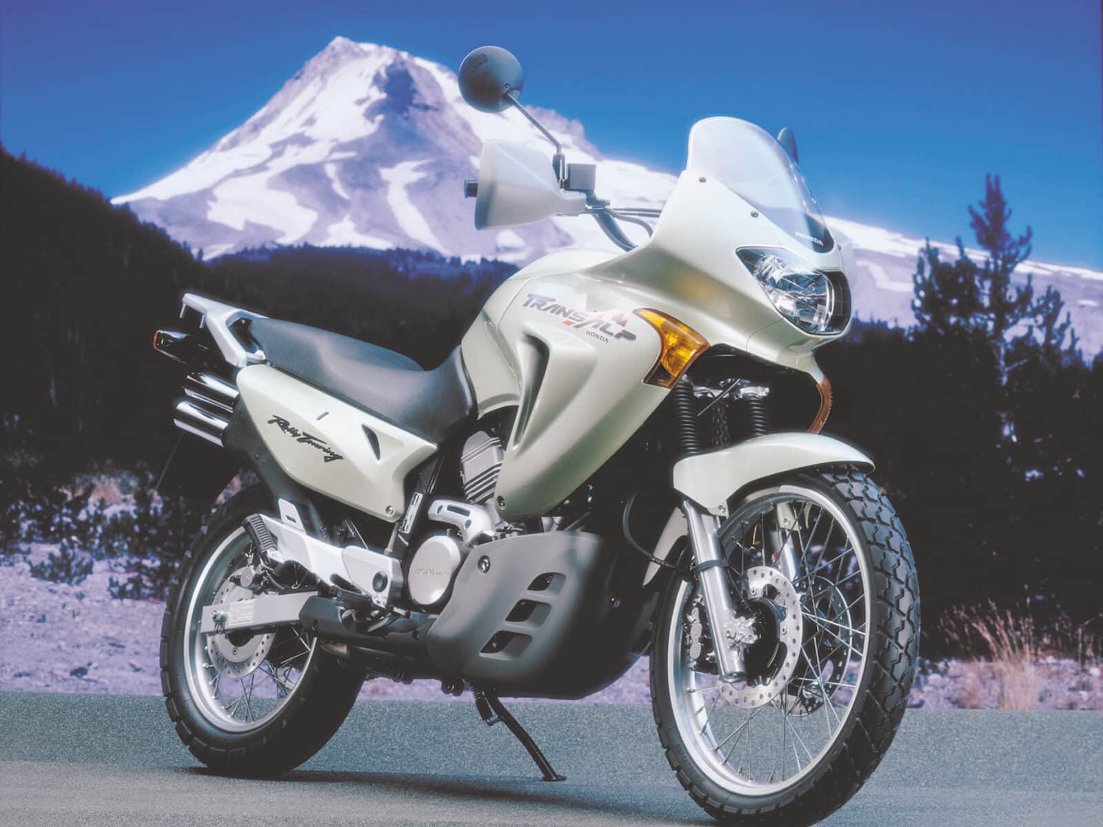

Honda prezentując Transalpa, dała światu nie tylko nowy model. Dała mu także nowy gatunek motocykli, który dziś bije absolutne rekordy popularności. Mowa rzecz jasna o turystycznych Enduro. Transalp bowiem jako pierwszy realizował wizję komfortowego sprzętu do turystyki mieszanej – trochę po asfalcie, trochę po bezdrożach, lecz zawsze z gwarancją powodzenia.
Fakt bycia pierwszym turystycznym enduro wcale nie oznacza, że przed Transalpem nie istniała terenowa turystyka. Istniała i była całkiem mocno rozkręcona. Motocykli do niej też istniało całkiem sporo. Były wszelkiej maści XL, XT, a nawet istniał już duży GS. Sęk w tym, że były to po prostu rozdmuchane enduraki, czyli dual sporty. Spartańskie tratrytle, które były piekielnie trwałe, bardzo dzielne w terenie, a przy tym wszystkim dało się nimi poruszać po asfalcie.
Były to jednak przede wszystkim sprzęty terenowe, które na dłuższą metę nie zapewniały godnego komfortu na asfalcie. Na rynku brakowało czegoś co w cywilizowany sposób połączy świat szosowy i terenowy. I wtedy wszedł on, ubrany cały na biało (no może też trochę na niebiesko), pierwszy XLV Transalp 600. W momencie premiery w 1987 roku, zrobił na motocyklowej społeczności całkiem spore wrażenie, choć nie był to motocykl świecący wodotryskami.

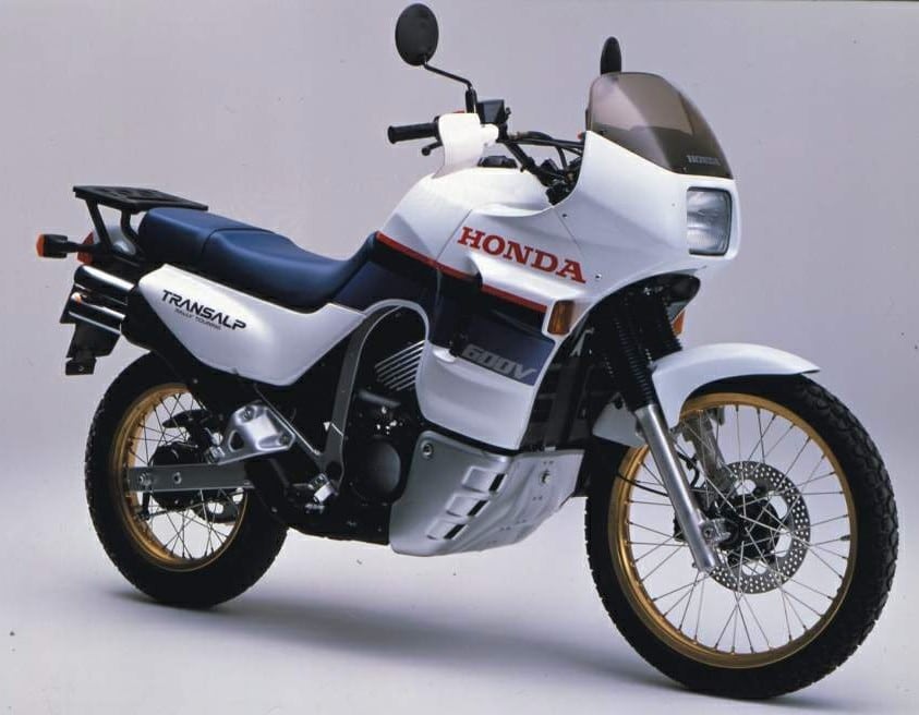

W stalową kołyskową ramę wrzucono dość prosty silnik zwędzony z innego modelu – VT 500. Była to widlasta dwójka, z trzyzaworową głowicą z jednym wałkiem rozrządu. Na potrzeby Transalpa co prawda rozwiercono ją do 600 ccm, ale wciąż osiągi były dość stonowane – 50 KM i 53 Nm, za to bardzo nisko i łatwo dostępne m.in. dzięki krótkiej, pięciobiegowej skrzyni. Był to jednak piec dość sprytny w swojej prostocie. Dzięki kątowi rozwarcia cylindrów 52°, dało się upchnąć osprzęt tak, by był łatwo dostępny, a dodatkowo silnik w takim układzie generował niewielkie wibracje i nie było konieczne stosowanie wałka wyrównoważającego.
Dziś ten motocykl nie wygląda szczególnie nowatorsko. Ale w 1987 roku enduro obudowane turystycznymi owiewkami było niesamowicie świeżą koncepcją. Taki właśnie był XLV Transalp
Idąc dalej też cudów nie uświadczymy – proste zawieszenie, proste hamulce z jedną tarczą z przodu i bębnem z tyłu. Ale motocykl i tak był ciekawy. Terenowa rama, terenowa charakterystyka silnika i zawieszenia o skoku jak najbardziej terenowym (200 mm), połączone z turystycznym nadwoziem naprawdę dawały szerokie pole do popisu. Oto bowiem w końcu można było bezpiecznie i przyjemnie podróżować po szutrówkach lżejszych i cięższych, ale na asfalcie kilometry przemierzałeś w godnych warunkach. Tym samym Honda ustaliła na nowo definicję wszechstronności motocykla. I tutaj tkwi magia Transalpa. Trzeba bowiem przyznać, że w tym sprzęcie nie ma nic porywającego.
Łagodna charakterystyka silnika, umiarkowane osiągi, miękkie zawieszenia no i niski współczynnik lansu. Ale mało który motocykl dawał Ci taką swobodę poruszania się. Stając się posiadaczem Transalpa, mogłeś właściwie wszystko i wcale nie musiałeś być mistrzem kierownicy. Łatwość i lekkość prowadzenia czyniły go dostępnym dla szerokiego grona, podobnie jak niezawodność i niskie koszty, tak zakupu, jak i eksploatacji. Szybko bowiem okazało się, że Trampek, to niesamowicie solidny sprzęt. Nie tylko od strony mechanicznej wszystko działało bez zarzutu, ale też pozostałe podzespoły były odporne na zużycie czy uszkodzenia w wyniku upadków. Nie dziwi więc, że Honda XLV600 Transalp szybko zalała ulice całego świata.

Transalp choć udany, to wciąż pozostawiał inżynierom niewielkie pole do poprawek. Dlatego w 1989 roku zabrano się za główne niedociągnięcie modelu, czyli za miękkie i leniwe zawieszenie i słabe hamulce. W widelcu zmieniono więc rury i sprężyny na sztywniejsze, a tylny amortyzator zmieniono wraz z kiwaczkami. Pozostając przy tyle, nowy był także bęben hamulcowy. Korzystając z okazji, pogrzebano też przy silniku. A dokładniej przy cylindrach, zaworach, ich prowadnicach i sprężynach oraz wałkach rozrządu. Liźnięte były także sprzęgło oraz wybierak skrzyni biegów. Efekty? Właściwie niezauważalne, najbardziej odczuwalna było delikatne usztywnienie zawieszenia i wyższa szyba poprawiająca ochronę przed wiatrem.
Korzenie silnika Transalpa sięgają 1982 roku. Kompaktowa konstrukcja, niezawodność, prosty serwis i kultura pracy to mocne strony tej konstrukcji.
Chociaż trzeba przyznać, że akurat ta ostatnia zmiana wcale konieczna nie była. Nadwozie Transalpa i tak zapewniało niezłą ochronę przed wiatrem i deszczem, a przy tym zostawało zgrabne i dość wąskie, co ułatwiało jazdę w terenie. Ergonomia i pozycja za kierownicą były zresztą mocną stroną Trampka. Dzięki temu nawet umiarkowanie wysocy kierowcy komfortowo spędzali wielogodzinne trasy. Tyczy się to podróży w pojedynkę. Goszcząc pasażera, miejsca tutaj nie będzie dużo, akceptowalnie może być jedynie dla dwóch drobnych osób. Poza tym nie chodzi też o miejsce – Umiarkowane osiągi dają o sobie znać, gdy przyjdzie im się zmagać z dwiema osobami na pokładzie i nie daj Boże bagażem. Zawieszenia też zresztą to odczują, podobnie jak hamulce.
Trochę modernizacji Transalp przeżył…
A skoro znowu jesteśmy przy hamulcach, to te były chyba najczęściej zmienianym elementem Trampka. W 1991 roku zyskały tarcze przy tylnym kole i nowy układ z przodu, co wciąż nie przyniosło rewolucji. Łatwiej było odnotować odświeżone (nieznacznie) nadwozie i zwiększoną o 8 kg ładowność. Dwa lata później też przeprowadzono lekką modernizację, ale hamulce zostawiono w spokoju. Honda dołożyła tylko katalizator i przestroiła zapłon i gaźniki.

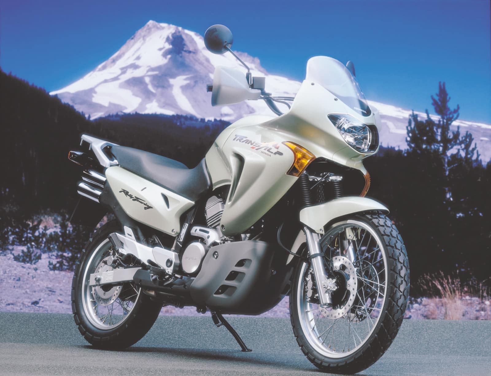

O sensownej modernizacji można było mówić dopiero w 1997 roku. Wtedy przy przednim kole pojawiła się druga tarcza hamulcowa, kolosalnie poprawiająca skuteczność całego układu. Wtedy też produkcję, a właściwie montaż, przeniesiono z Japonii do Włoch, co na szczęście nie zaszkodziło jakości motocykla. Wręcz przeciwnie – można uznać, że to była najbardziej udana wersja Trampka. W końcu stał się motocyklem nie tylko wygodnym, przyjaznym i wszechstronnym, ale też przyzwoicie hamującym. Aż 10 lat trzeba było na to czekać…
Transalp 650 taki sam, tylko, że inny
13 lat natomiast trzeba było czekać, by pierwszy XLV 600 Transalp mógł odejść na zasłużoną emeryturę. Dopiero w 2000 roku w jego miejsce wskoczył nowy model, XLV 650 Transalp. Silnik został stworzony na tej samej bazie, ale był lżejszy i mocniejszy o 5 KM i 3 Nm. Pracował też odrobinę bardziej żywiołowo dzięki nowemu układowi wydechowemu, dolotowemu i zmienionym gaźnikom. Charakterystyka wciąż jednak została podobna, czyli z mocnym dołem i środkiem i łagodną reakcją na gaz w każdym zakresie. W podwoziu natomiast, właściwie wszystko było nowe – od ramy, poprzez zawieszenie, na hamulcach kończąc. To sprawiło, że Trampek 650 stał się bardziej zwarty i sztywniejszy, przez co pewniej się prowadził. Nie są to jednak zmiany rewolucyjne, a ewolucyjne.
Nowy Transalp zachował charakter poprzednika, był po prostu jego usprawnioną wersją, choć nie pod każdym względem. Zawieszenia, choć lepsze, to wciąż były bardzo leniwe.
Transalp 650 nadal był bardzo miękki i do szybkiej jazdy czy podróży pod dużym obciążeniem nie nadawał się wybitnie. Nie można mu jednak odmówić sprawności. Na szosie prowadził się bardzo przewidywalnie bez względu na stan drogi czy warunki pogodowe. W terenie natomiast pozwalał na wygodną turystykę, a dzięki łagodnemu silnikowi, dobrze utrzymywał trakcję na śliskich podłożach. Co prawda wciąż nie nadawał się do gnania i skakania po bezdrożach, ale nikt tego od niego nie oczekuje. To ma być przecież wygodny, tani i wszechstronny sprzęt. Ponadto, wielu użytkowników Transalpa wcale nie zjeżdżało na luźne nawierzchnie, pozostając wiernym asfaltowi.
Transalp wyrasta na szosówke
Honda miała świadomość jak użytkowane są ich motocykle, co uwzględniła przy projektowaniu nowego Transalpa. Gdy w 2008 roku światło dzienne ujrzała Honda XLV700 Transalp, od razu widać było, że producent skupił się bardziej na szosowych walorach niż terenowych. Co prawda rama pozostała bez zmian, a spore skoki zawieszeń i prześwit nadal były obecne, ale już nie na takim poziomie jak w poprzednikach. Zniknęła także przednia felga 21” na rzecz 19”, która ułatwia jazdę po asfalcie. Najważniejszą nowością był jednak silnik, z poprzednikiem mający jedynie wspólnego przodka pod postacią VT500.

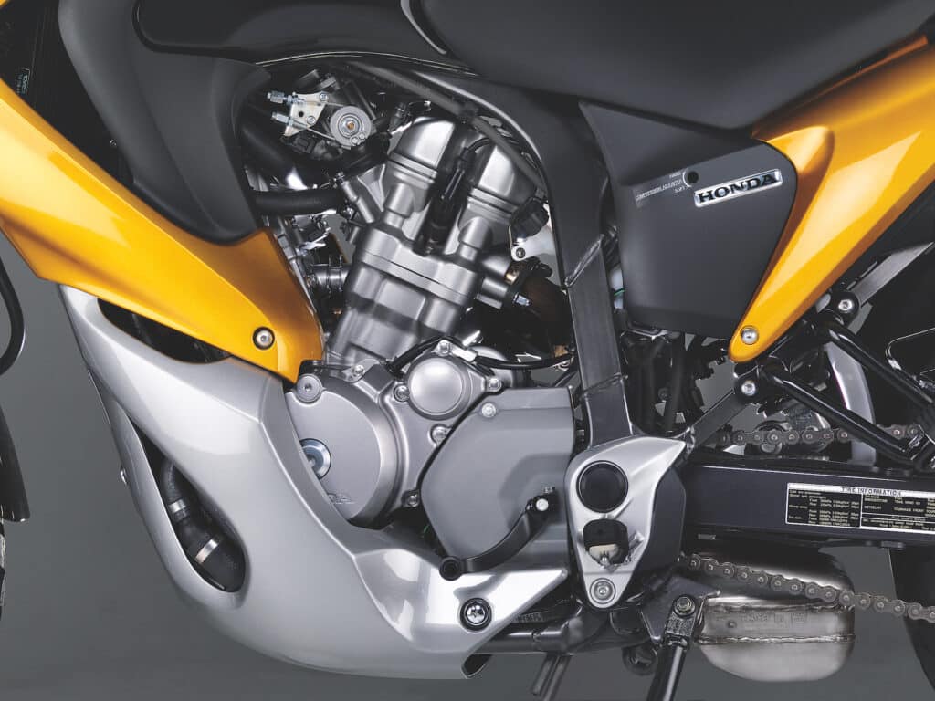

W XLV 700 widlasta dwójka miała większą pojemność, lżejsze elementy układu korbowo-tłokowego i cztery, a nie trzy zawory na cylinder. Ważna zmiana zaszła także w układzie zasilania – leciwe gaźniki zastąpił w końcu nowoczesny wtrysk. Bardziej nowoczesne było też wzornictwo, ale ciężko określić czy to dobrze, czy źle. Nie da się jednak przemilczeć dość chłodnego przyjęcia tej minionkowej stylistyki wśród motocyklistów. Niezbyt przychylnie wypowiadano się też na temat opcjonalnego układu C-ABS, który nie tylko czasem działał pokracznie, ale i w serwisowaniu był upierdliwy.
Transalp 700 miał jednak sporo zalet. Zmiana podejścia Hondy zaowocowała znacznie lepszym i pewniejszym prowadzeniem na asfalcie i jeszcze wyższym komfortem podróżowania, szczególnie dzięki poprawionej ochronie przed wiatrem. XLV 700 Choć wciąż był bardzo miękki, to już nie był tak kapciowaty jak poprzednicy, a z lekkim terenem i tak sobie radził.
