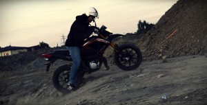

Keeway TX nie dla początkujących. Tutaj spotykamy się z absurdem. Zalety tego motoru są jednocześnie jego wadami. Duża masa, nie mniejszy moment obrotowy i wysokie zawieszenie sprawiają, że są to dwa kółka, których w pierwszej fazie nie opanuje laik. Kilka nierozsądnych ruchów kończy się glebą. Ten pojazd dosadnie obnaża brak umiejętności i opanowania.
Miasto czy teren? Oczywiście to drugie. Na asfalcie Keeway zachowuje się poprawnie, ale co tu ukrywać nie jest wygodnie. Sporą część masy ciała opieramy na rękach, bowiem siedzimy wysoko. Do tego jeszcze głośność wydechu przy jednostajnej jeździe może powodować bóle głowy. Wysoko umiejscowiony środek ciężkości sprawia też, że przemykanie w korkach nie jest tak przyjemne jak na skuterze. Przednie zawieszenie podczas gwałtownego hamowania zachowuje się niepewnie. Głębokie nurkowanie lag sprawia wrażenie jakbyśmy jechali na byku, który za wszelką cenę chce nas wysadzić z siodła. Za miejski plus traktujemy ogromne koła i wysoki skok terenowego zawieszenia. Nigdy jeszcze jazda po dziurach nie była tak przyjemna. Gorzej podczas jazdy w deszczu. Nie chodzi tu o to, że nie posiadamy, jak w mopedzie ochrony na nogi, ale o opony. Trzeba kontrolować siłę z jaką hamujemy, bo szybko możemy się zdziwić jak łatwo tracą przyczepność.

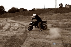

Przyjemniej jest poza cywilizowanymi drogami. Tutaj zaczyna się szaleństwo i odkrywamy prawdziwe oblicze TX’a. Jazda po asfalcie jest po prostu nudna. Na jedynce i dwójce na koła przekazywany jest niesamowity moment obrotowy. Niemal każde wzniesienie będzie nasze. Duża w tym zasługa silnika. Posiada niesamowity wigor. Nawet w terenie ten może nas bujnąć do 75 km/h. Zawieszenie idealnie sobie radzi z przeszkodami, nawet podczas jazdy z dużymi prędkościami. Zobaczcie sami.

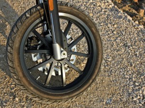

Ogromne hamulce. Taką masę i tak ogromny motor musi potrafić zatrzymywać odpowiedni układ hamulcowy. Rozmiary tarcz są imponujące. Oba zaciski działają bardzo wydajnie. Jednak pod wpływem wibracji doszło niestety do odkręcenia się przedniego korpusu. Winą należy obarczyć albo brak odpowiednio przeprowadzonego przeglądu zerowego, albo błąd konstrukcyjny – na przykład brak zastosowania podkładek sprężystych.
