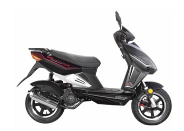

Keeway to firma produkująca swoje produkty w Chinach, która tworzy skutery zbliżone jakością do wyrobów tajwańskich. Matrix to flagowy model tej marki.
Testowany skuter jest użytkowany przeze mnie od kwietnia 2009 roku (model 2008). Przebieg 4400 km, prawie bezawaryjnie (urwana jedna z części linki gazu).

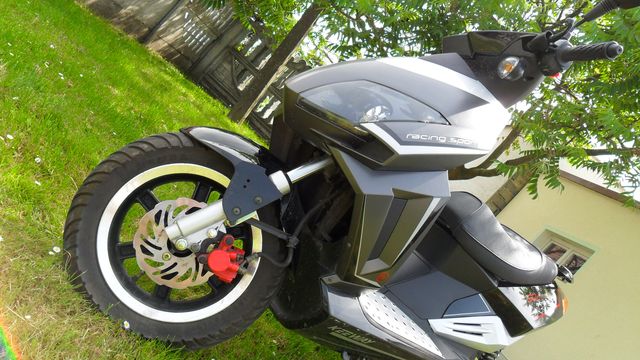

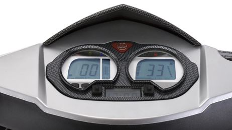

Stylistyka. Chyba najmocniejszy punkt Matrixa, przede wszystkim nie jest klonem żadnego skutera, wszystko zaprojektowane jest od podstaw. Z przodu charakteryzują go dwie lampy o ostrych krawędziach, co ciekawe w jeden z lamp jest soczewka do świateł dziennych. Ogólnie Matrixa cechują ostre linie widoczne również z tyłu. Całości charakteru dodają takie smaczki jak czerwony zacisk tarczy hamulcowej, pseudo sportowy wydech, elektroniczne zegary. Zobacz wideo prezentujące ten model:
Prowadzenie. Jest to kolejny mocny punkt Matrixa, skuter lubi zakręty, świetnie w nie wchodzi nawet przy prędkościach podchodzących pod 70 km/h, ale tylko na suchej nawierzchni, bo gdy popada, opony oryginalnie montowane sprawiają, że czujemy się dosyć nie pewnie na mokrym asfalcie. Ale Kendy na suchym asfalcie według mnie dają wystarczająco radę.
Hamulce. Matrix jest wyposażony w hamulec przedni tarczowy oraz tylni bębnowy. Przednia tarcza hamuje bardzo ostro, a hamowanie tarczą można łatwo dozować, bez problemu zhamujemy go z 65km/h w dosłownie w 3-4 sekundy. Niestety tylni hamulec jest wykonany chyba z gumy do żucia, nie nadaje się do niczego innego niż do spowalniania.

Pozycja kierowcy i pasażera. Matrix ma dość wysoką podłogę, przez co wyżsi ludzie mogą haczyć kolanami o kierownice. Wygoda kanapy jest średnia, w nowych modelach już to poprawiono i jest o wiele wygodniejsza, spokojnie zmieści 2 średnich rozmiarów osoby. Kierowca ma świetny widok na elektroniczne zegary podświetlane na niebiesko są czytelne w nocy jak i w dzień. Minusem jest mało miejsca na nogi dla pasażera, co może przeszkadzać na dłuższą metę.
