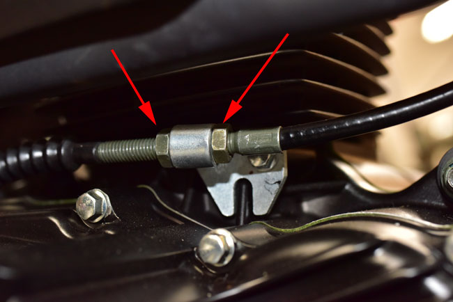

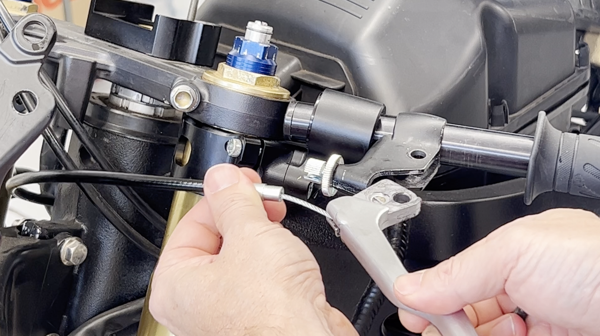

Jeżeli w najmniej oczekiwanym momencie dojdzie do awarii to sprawa staje się banalnie prosta. Wystarczy zerwać izolację, zdjąć zaczep od strony klamki oraz przepustnicy/sprzęgła, a następnie poluzować na regulacji i wpiąć nowe zaczepy. Dla sprytnego fana garażowego dłubania to raptem kilka minut i można kontynuować jazdę. Oczywiście mając zapasową linkę w kufrze lub torbie również sobie poradzicie, ale zajmie wam to znacznie więcej czasu, bo konieczny będzie demontaż owiewek, zbiornika, airboxa, aby poprowadzić ją prawidłowym torem.
Sposób ten szczególnie przypodobali sobie fani off-roadowej jazdy, którzy zjeżdżając z asfaltowych dróg skazani są tylko na siebie i swoich kompanów. Pamiętajcie, aby podczas luzowania regulacji zrobić zdjęcie lub jeszcze w garażu białym markerem zaznaczyć na nakrętkach miejsce, w których sprzęgło lub przepustnica pracuje prawidłowo. Dobrym sposobem będzie również zrobienie wyraźnego zdjęcia, na którym dokładnie będzie widać liczbę uzwojeń. Pamiętajcie o tym, aby po szybkiej i sprawnej wymianie nie spędzić jeszcze kilkudziesięciu minut na szukaniu poprawnych ustawień, w których sprzęgło nie będzie ciągnąć i biegi będą wbijały się bez żadnych problemów.
