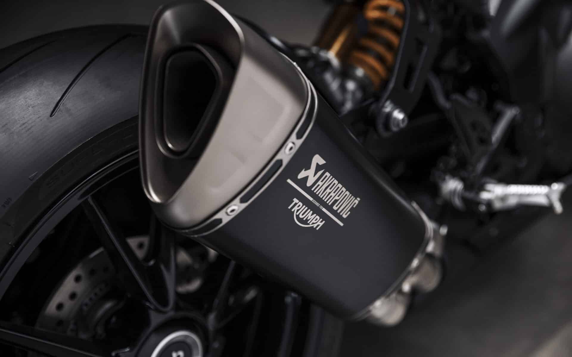

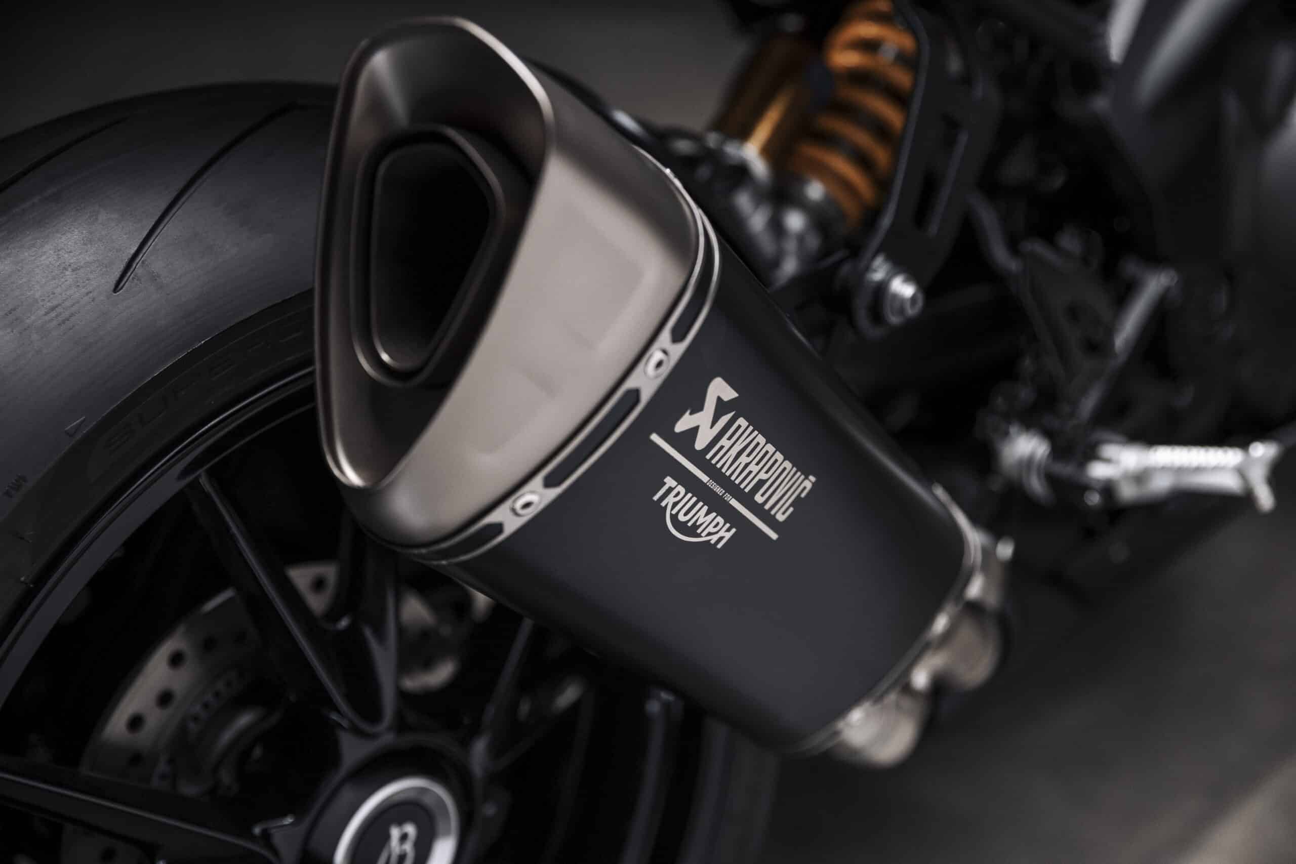

Mam wrażenie, że wszyscy właściciele motocykli chcieliby, aby dźwięk ich maszyn przyprawiał o gęsią skórkę. Szalejące normy emisji spalin sprawiają jednak, że katalizatory i tłumiki są coraz większe, skutecznie kastrując brzmienie jednostki napędowej. Najczęściej decydujemy się na kupno akcesoryjnego układu, który podnosi moc i znacząco zmienia klang.
Motocykle tworzone pod koniec lat 90. ubiegłego wieku nie tylko pozbawione były jakichkolwiek systemów bezpieczeństwa, ale również potężnych katalizatorów ograniczających emisję szkodliwych substancji. W związku z tym inżynierowie mogli pokusić się o tworzenie ładnych kształtów i uzyskanie pięknego brzmienia, a jedynym ograniczeniem była głośność regulowana przez przepisy. Czasy znacznie się zmieniły i dziś coraz bardziej zaostrzone normy emisji spalin zabierają nam wiele kultowych modeli, które przez lata wiodły prym na rynku. Sam klang silników również jest inny, więc właściciele jednośladów coraz częściej decydują się na zakup akcesoryjnych, sportowych układów wydechowych, pozwalających na wydobycie z jednostek czystego, niewykastrowanego dźwięku.
Motocykliści nie mogą jednak zapominać, że każda zmiana układu wydechowego nie tylko wymaga ponownego strojenia i wizyty na hamowni, ale musi on posiadać również homologację i spełniać normy dotyczące głośności. Jakie limity obowiązują w Polsce?

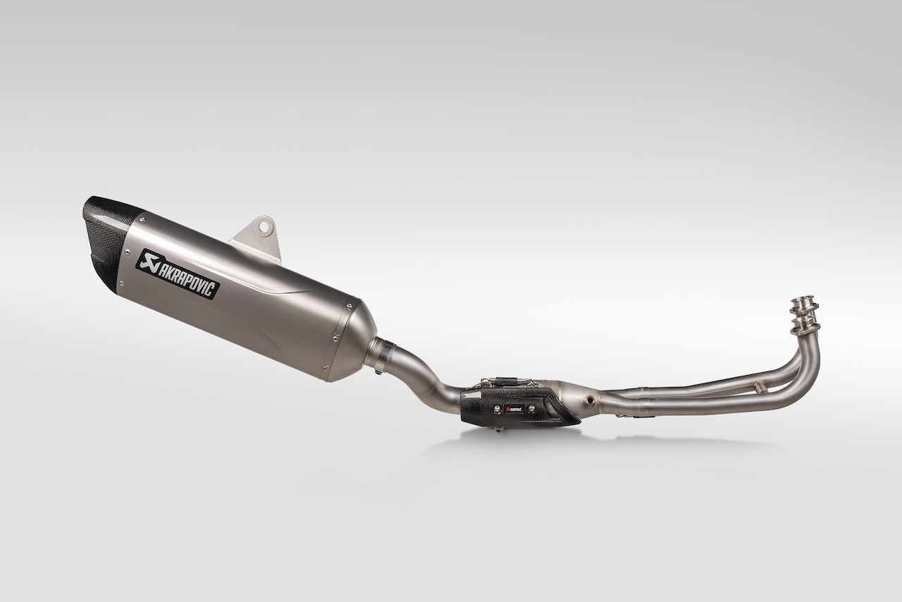

Ratunek dla zbyt głośnych wydechów? Tylko db-killer!
Zdecydowanie najlepszym wyborem będzie pozostanie przy seryjnie montowanym układzie wydechowym. Znam kilka przypadków z Niemiec, gdzie podczas badania technicznego TUV, do końcówki wydechu wkładana jest specjalna sonda, która mierzy skład spalin. W takim przypadku nawet zachowanie obowiązującego limitu głośności nie sprawi, że przegląd zostanie zakończony wynikiem pozytywnym. Diagnosta odprawi nas z kwitkiem i konieczny będzie ponowny montaż fabrycznego układu. Niewielkie grono właścicieli jednośladów decyduje się na kupno kompletnego układu renomowanej firmy, który obniża masę całego wydechu, zmienia dźwięk, ale nadal pozwala na zachowanie wszystkich obowiązujących norm. Zgadzam się, na dzień dzisiejszy w Polsce badania techniczne przeprowadzane są w sposób nieskomplikowany, ale kto wie, być może w niedalekiej przyszłości jednym z punktów koniecznym do uzyskania pozytywnego wyniku będzie badanie sonometrem i specjalną sondą mierzącą skład spalin.
Niewielu motocyklistów zdaje sobie sprawę, że wymiana kompletnego układu nie ogranicza się jedynie do jego wymiany. Drastycznie zmieni się skład mieszanki i konieczna będzie kosztowna wizyta u specjalisty, który zmieni jej skład, wystroi motocykl i sprawdzi go na hamowni. Zazwyczaj takie czynności nie są wymagane przy wymianie samej końcówki, ponieważ pozostaną seryjne kolektory i katalizator. Nie spodziewajcie się jednak przy takim zabiegu wzrostu mocy czy zmiany przebiegu momentu obrotowego.
Jeżeli wasz wydech jest zbyt głośny i przekracza obowiązujące limity, należy rozpatrzyć zakup db-killera. Ten niewielki element pozwoli znacznie wyciszyć generowany przez silnik dźwięk, co zdecydowanie docenicie podczas dalszych wyjazdów. Gwarantuję wam również, że podziękują wam wasi sąsiedzi.

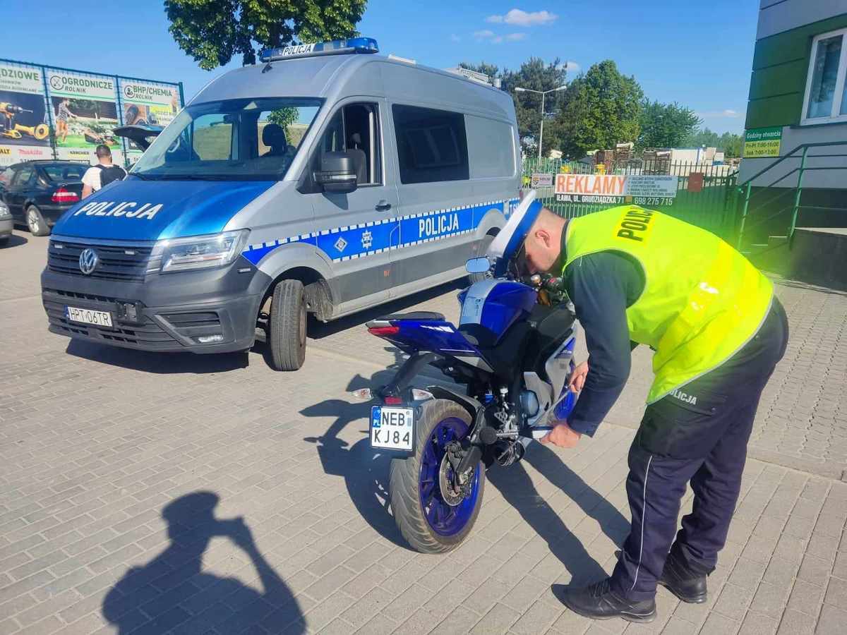

Za zbyt głośny wydech otrzymasz mandat
Zasady są po to, aby się do nich stosować. Nie chcę teraz wam prawić, że powinniśmy dbać o ekologię, bo taki jest fakt, ale wynika to również z szacunku do innych osób. Nocne przeloty przez duże miasto z kompletnie wybebeszonym układem są już niemodne, a wręcz doprowadzą waszych sąsiadów do zdenerwowania. Narazicie się również matkom, chorym i osobom starszym, którzy nie docenią walorów akustycznych waszego układu wydechowego. Nieprzychylnym okiem spojrzą na was również funkcjonariusze policji, którzy nie tylko mają prawo przeprowadzić podczas kontroli badanie sonometrem, ale zastosować również bardziej dotkliwe kary. Jeżeli motocykl nie spełnia norm głośności, policjant może nałożyć na właściciela mandat w wysokości do 300 zł, a nawet skierować sprawę do sądu, który może orzec karę do 3000 zł.
To jednak nie koniec konsekwencji, ponieważ podczas wykrycia przekroczenia dozwolonej głośności zatrzymany zostanie dowód rejestracyjny, który odzyskacie dopiero po przywróceniu pojazdu do stanu fabrycznego i wizycie na Stacji Kontroli Pojazdów. Koszty zatem znacznie urosną. W najgorszym przypadku policjant może zakazać dalszej jazdy, a motocykl w dalszą trasę uda się lawetą.
