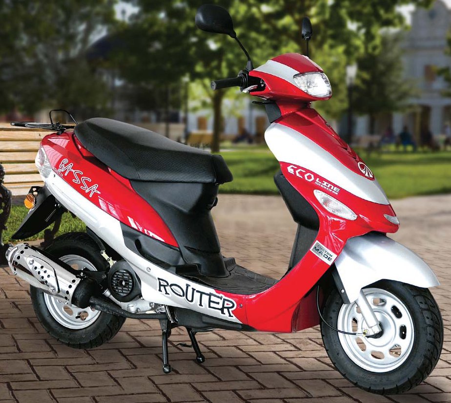

Naczelny tani skuter tego sezonu jest często spotykanym na naszych drogach. Bassa jest również popularny wśród społeczności Skuterowo.com. Królują tematy dotyczące tuningu Routera wyposażonego w silnik 4T (czterosuwowy). Podstawową kwestią dotyczącą tego modelu jest ilość i lokalizacja blokad. Głównym "wąskim gardłem" jest sam gaźnik. Specjalna tuleja odpowiada za mniejszą ilość doprowadzanego paliwa do komory spalania. Rozblokowania tego elementu można dokonać samodzielnie przy użyciu podstawowych narzędzi. Odblokowany Router Bassa jest w stanie rozpędzić się do 70 km/h.

  1. Oczywiście, że poleci. Ja leciałem 75 km/h. Sprawdzane przy jadącym obok samochodzie. Tej blokady na gaźniku w nim nie ma. Jest tylko jedna – śrubka na gaźniku… nic nie trzeba rozbierać. Sprawdzałem to co jest w załączonym filmiku – takie trzpienia nawet nie ma pod tym elementem metalowym. Jest tylko pusta sprężyna.
  2. Proponowałbym sprawdzić wiarygodność artykułów nim się je opublikuje na stronie głównej. Powtarzam ponownie: OPISYWANEJ BLOKADY W TYM ART. PO PROSTU NIE MA W ROUTERZE BASSA.
  3. Oj trochę zamieszania z tą blokadą Ja jetem jeszcze przed odblokowaniem .Może trzeba to jakoś wyprostować PS. ale instrukcja i filmik naprawdę rewelacyjny prosty ,jasny przekaz Nawet jak tam nie ma blokady
  4. Mój sąsiad także twierdzi, że ten sprzęt wyciąga 7 dych. Z licznikami to prawda, że każdy sprzęt inaczej pokazuje. Wiem po swoich wozidłach. Niby ta sama prędkość, wydaje mi się że są pomiędzy poszczególnymi pojazdami ogromne różnice.
  5. Blokada jest jedna-śrubka na gaźniku.
    Po jej wykręceniu leci 63/4 km/h (sprawdzone).
    Może z jakieś górki pociągnie 70km/h.
    Przy jakimś tam tuningu może poleci odrobinę więcej lub będzie miał lepsze odejście.

  7. Witam ja posiadam Basse od 16 dni i nowa mam obecnie przejechane 272km i mój skuter potrafi się rozpędzić do 65km h z blokadami sprawdzałem jadąc przy samochodzie i licznik nie kłamie .
  8. witam
    bassa nie ma zadnych blokad
    jedynie śrubkę przy gazniku przy przepustnicy
    ktora ogranicza obroty silnika co za tym idzie predkosc
    posiadam basse od kwietnia 2011 i jak bylo cieplo przejechalem nia 4 tys. km
    jedynie przez ten okres zapchal mi sie gaznik ale to chyba moja wina bo kilka razy wyjezdzalem paliwo do 0
    chcialem sprawdzic spalanie
    przy jezdzie do 45 spalal do 2 l/100
    przy predkosciach 60-65 spalal 2.2 l/100
    moim zdaniem to rewelacja przy cenie skuterka 1500
    moj max na prostej to 65-68
    z lekkiej gorki 73
    przy mojej masie 100kg
  9. Witam ja swoją Bassą jechałem v max 70km/h nic nie robiłem zadna blokada nie nic nie ruszałem spala mi około 2,5l nie odpalałem jej od listopada byłem w sobotę piątego lutego mały chyba problem nim zapalil to pustych uderzeń rozrusznika było około 15stu ale jak załapał to za pierwszy strzałem zapalił mój Skuter pogodził około 30 min i go zgasiłem to tyle pozdrawiam do zobaczenia.
  10. Witam dla mnie rozpoczęty sezon jak pisałem wcześniej moja bass idzie vmax około 70km=h i kilka dni temu odblokowałem manetkę gazu która była ograniczona jedna śrubką przy gażn po za tym nic nie robiłem mam na tą chwilę przejechane nie całe 900km zastanawiam się nad zdjęciem blokady w postaci tak zwanej tulejki w gaż moja bassa ma silnik 4t i na co dzień ją użytkuję nie narzekam na nic pali mało na spokojnie po mieście około 2,2l samemu pozdrawiam
  11. Witam ponownie ja zaglądałem i nie widziałem żeby mój Gaźnik miał jakąś blokadę w postaci, tulejki nie znalazłem nic pomyślałem o zdjęciu owej blokady, ale wygląda na to ze niema żadnej blokady.
  12. Ja na przykład w moim routerze mam plastikowy czarny kapselek na gaźniku pod którym jest wkręcona śruba po wykręceniu idzie 75km/h jak głupi

  14. Witam . Mam Routera Bassa już od roku i przejechałem 460 km (wiem że mało ). Teraz rozpędzam się do 50 km/h a chciałbym przynajmniej do 70 km/h . Próbowałem zdjąć tulejkę ale niem mam odpowiedniego klucza , a gdy wykręciłem śrubkę od obrotów nie wyciągnąłem nawet 60 . Co mogę jeszcze zrobić żeby szybciej jechał ?
  15. Dzisiaj jechałem z pracy przez kilka km i trzymałem się blisko opisywanego routerka i się lekko zdziwiłem, bo do 50 bardzo dobra dynamika, powyżej 70 przysiadał, zwłaszcza na lekkim ale długim podjeździe na wiadukt. Znając rozbieżności pomiędzy licznikiem w moim sprzęcie a GPSem mogę śmiało powiedzieć że widziany przeze mnie egzemplarz spokojnie pomykał realne 68-70 km/h. Jakkolwiek pozdrowionka dla kierownika lecącego dziś od Marsa, przez Zielonkę w stronę Wołomina tak około 15:30 🙂
  16. hej mam pytanie Co może być powodem tego że moja Basia jeździ po zimie 45 do 50 km/h ? przed zimą jeździła po 60 70? były wymieniane rolki w wariatorze, jakieś koło zębate i jeszcze coś przy kopniaku i pasku… Co może się dziać z moją Basią? pomóżcie mi proszę, to mój pierwszy skuter i troszkę panikuje…
  17. ludzie co wy gadacie ja nic nie odblokowałem a jadę 85 tylko jest trochę niebezpiecznie sprawdzałem czy naprawdę tyle jadę i prawda mierzone yamahą aerox 🙂 i co wy na to nie znasz nie pisz że nie da rady
