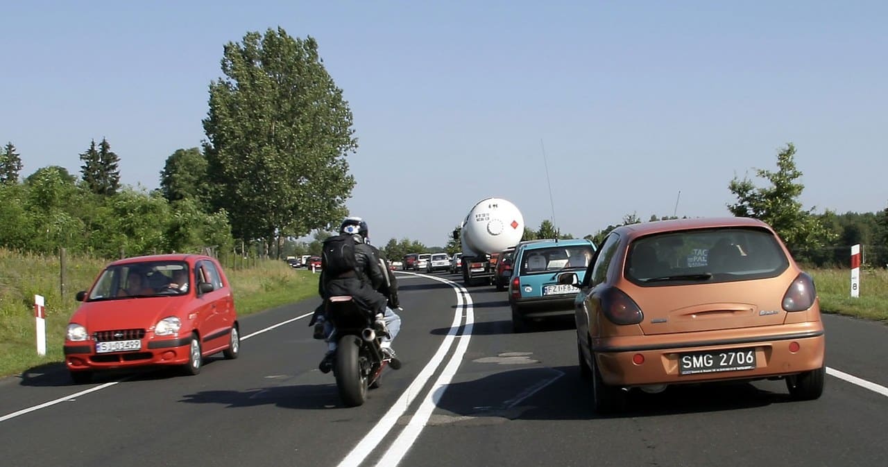

Kierowcy motocykli doskonale znają sytuacje, które zdarzają się kilkukrotnie nawet na krótkiej przejażdżce. Mamy zamiar wyprzedzić wolniej poruszający się pojazd i chociaż jesteśmy przekonani, że bezpiecznie wykonamy ten manewr nawet na linii ciągłej to przepisy jasno stanowią, że jest to niezgodne z prawem, ponieważ linii ciągłej nie można przekraczać, ani na nią najeżdżać. Nie zastosowanie się do znaku P-4 lub P-2 (podwójna i pojedyncza linia ciągła) wiąże się z mandatem karnym w wysokości 200 zł i 5 punktów karnych. Przepisy zabraniają zatem wyprzedzania pojazdów również przez motocyklistów, jeżeli konieczne będzie najechanie lub przekroczenie białych linii ciągłych oddzielających pasy ruch. Jest jednak kilka sytuacji, w których będzie to zgodne z prawem, co niejako zdradza nam już sama funkcja tych pasów oraz związane z nią zakazy – nie można jej przekraczać oraz na nią najeżdżać, ale w definicji jest poruszona również kwestia wyprzedzania.

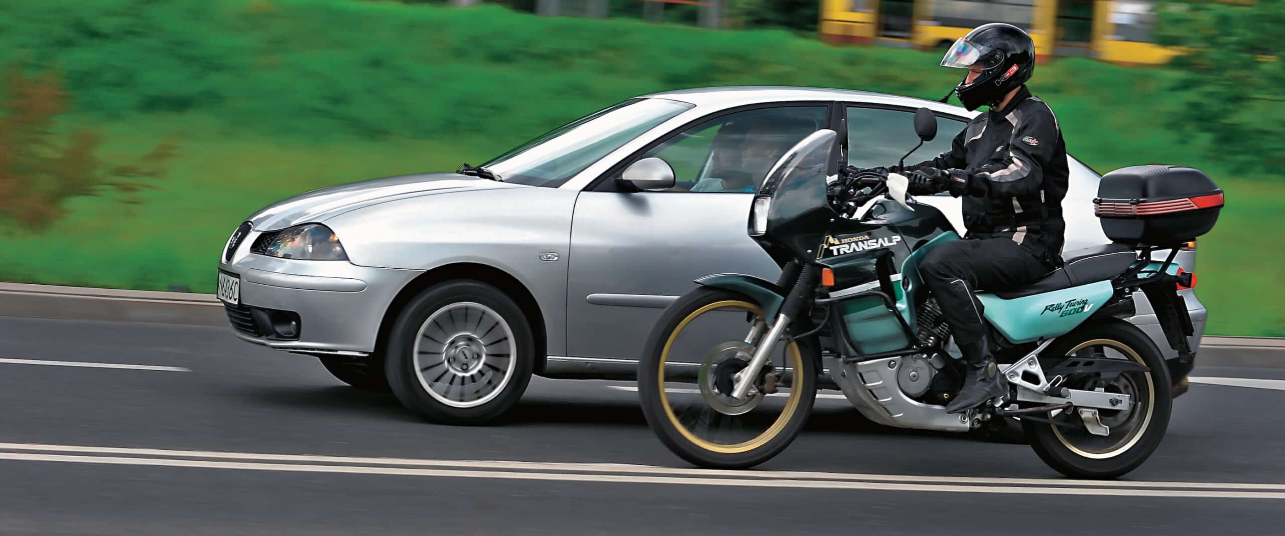

W praktyce możemy zatem wyprzedzać wszystkie typy pojazdów na linii ciągłej, jednakże muszą one zjechać jadącemu motocykliście nieco na pobocze, aby ten mógł wykonać manewr wyprzedzania nie najeżdżając, ani nie przekraczając jej. Warto wiedzieć, że w przypadku wyprzedzania innych pojazdów jednośladem bezpieczna odległość nie została prawnie określona. Dodatkowo przepisy nie przewidują żadnego ustępstwa od zakazu przekraczania lub najeżdżania na ciągłą linię oprócz omijania stojącego pojazdu.
W wielu przypadkach będzie to jednak bardzo trudne, co wynika bezpośrednio z wymagań dotyczących szerokości pasa ruchu, który w zależności od standardu musi mieć szerokość od 2,5 do 3,5 m, a średniej wielkości hatchback swoją szerokością wraz z lusterkami przekracza 2 metry. Zostaje zatem bardzo niewiele, aby nawet stosunkowo niewielkim motocyklem sportowym wykonać manewr wyprzedzania nie przekraczając i nie najeżdżając na linię ciągłą.
