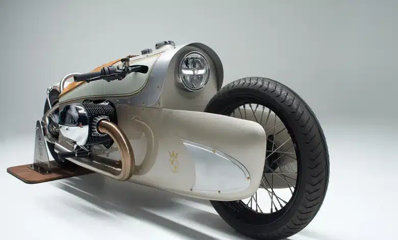

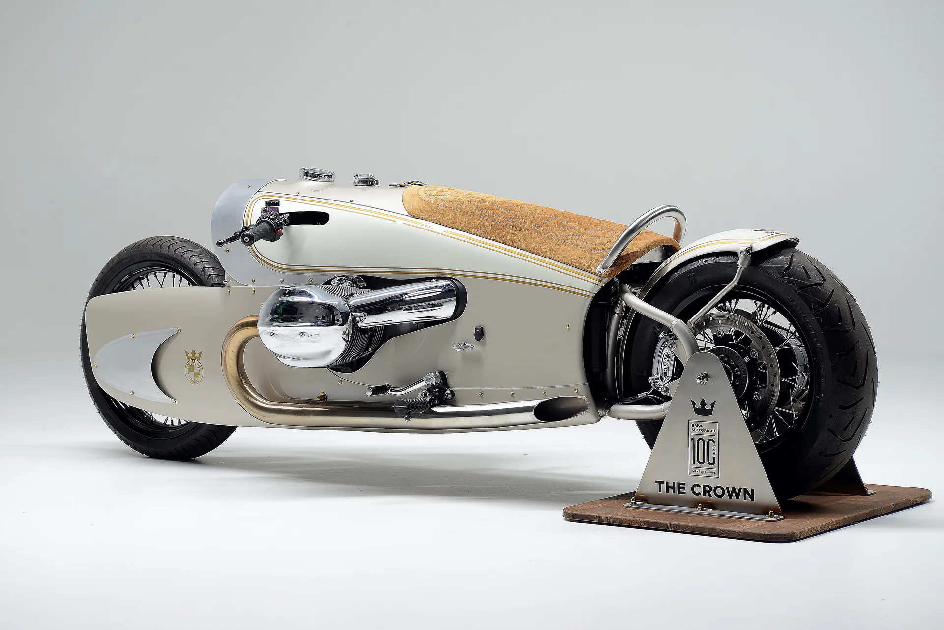

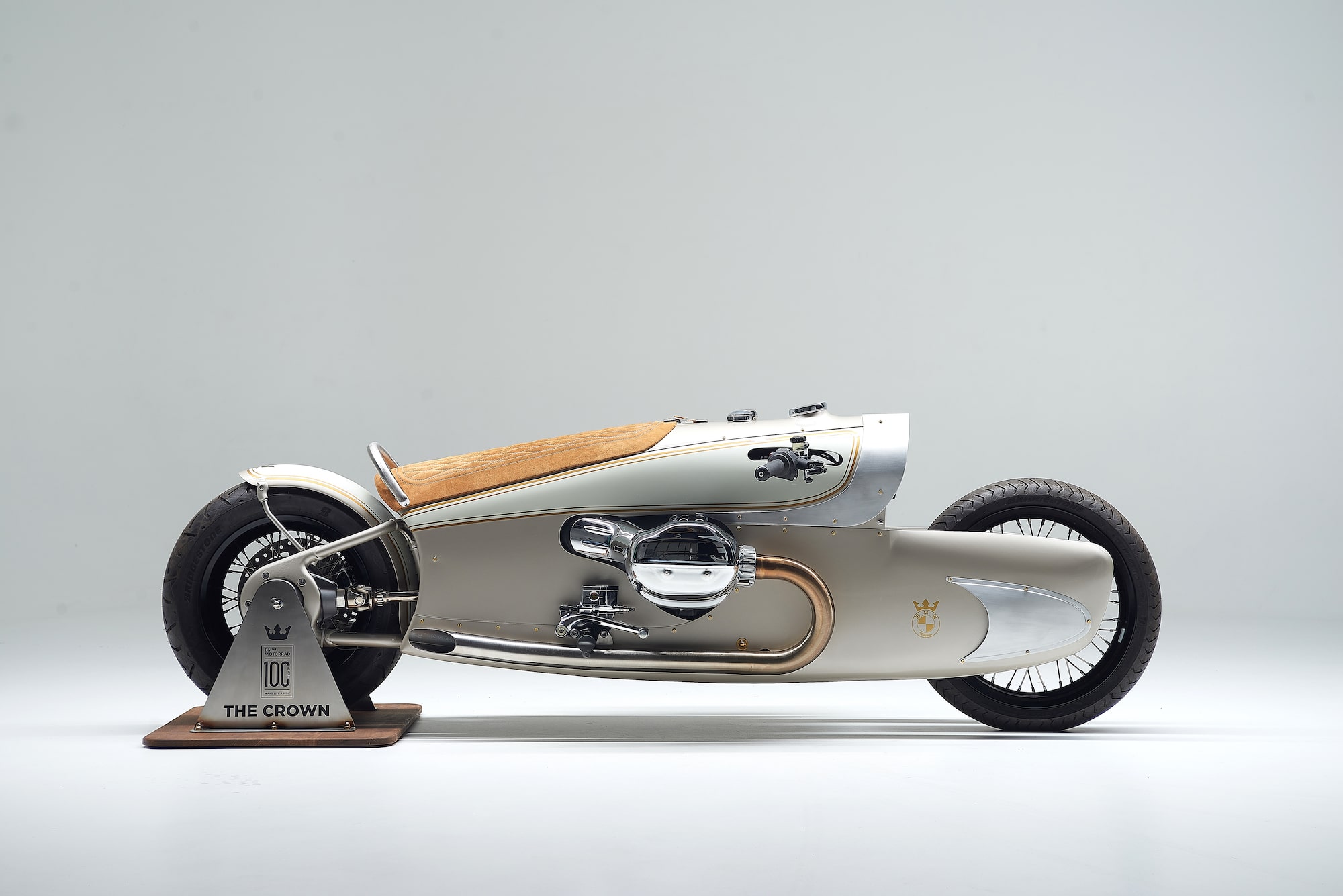

– Zacząłem od rozebrania nowego BMW R 18. Jak zawsze pracowałem z twardą pianką i kartonem, aby stworzyć kształt, linie i projekt. Celem było, aby motocykl wyglądał mocno, elegancko i szybko, a jednocześnie innowacyjnie. – powiedział Oehlerking.
Na stół warsztatowy trafiło zatem cywilne BMW R 18, z którego finalnie został jedynie silnik oraz tylne zawieszenie. Motocykl zmienił się nie do poznania – ogromne zmiany zaszły w jego przedniej części, gdzie zamontowany został podwójny wahacz oraz szeroko pociągnięta owiewka okalająca zawieszenie. Całe nadwozie i zbiornik paliwa o pojemności 8 litrów zostały wykonane z grubego aluminium, które było ręcznie cięte i gięte.
Środkowa i tylna część motocykla została podkreślona za pomocą ręcznie wykonanego układu wydechowego, który ciągnie się wraz z linią motocykla ku tyłowi. Dodatkowego charakteru nadaje siedzisko pokryte skórą, klamki Magura czy błotnik Wunderking. Warto zaznaczyć, że przednia lampa, zegary, podnóżki czy przełączniki zostały zachowane z bazowego modelu. Dopełnieniem całego projektu jest malowanie w szampańskim kolorze, które podkreśla jego wyjątkowość.
