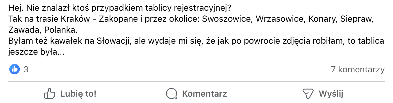

Temat zgubionej tablicy rejestracyjnej podczas jazdy w środowisku motocyklowym pojawia się zdecydowanie za często. Gdy tylko weekend okraszony jest słoneczną pogodą, to wraz z nadejściem poniedziałku facebookowe grupy zaczynają pękać w szwach prze posty, które informują o zgubionej lub znalezionej tablicy. Jak się zachować w takiej sytuacji i przede wszystkim jak jej uniknąć?

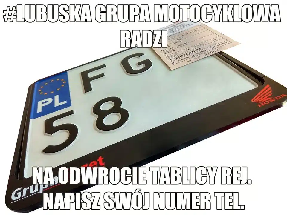

Jest jeszcze jedno zabezpieczenie, które jest bardzo dobrym uzupełnieniem powyższego sposobu. Jeżeli wasza tablica jest już ściągnięta to warto jest na tylnej części zapisać wasz numer telefonu wraz z numerem kierunkowym, a w dolnej części dodatkowo napisać „POLAND”. Jeśli zgubicie ją poza granicami kraju znacznie łatwiej będzie znalazcy skontaktować się z wami chociażby przy użyciu popularnych komunikatorów.
