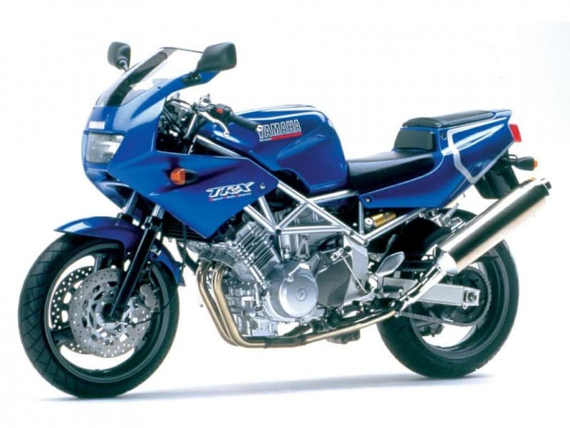

Yamaha TRX 850. Silnik
Serce japońskie ale dusza jakby włoska! Patrząc i słysząc dźwięk odpalonego TRX zaczynam skrobać łepetynę, bo widzę tam jakby silnik znany mi z wspomnianego wcześniej dwucylindrowca TDM i starej Super Tenere XTZ75. W głowicy – tak jak w TDM – pracują dwa wałki rozrzą­du napędzające dziesięć zaworów (cztery wydechowe i sześć ssących). Ale o co chodzi? Dlaczego rzędówka brzmi jak silnik Ducati?
To przesunięcie czopów wału korbowodowego o 270 stopni (w TDM850 3VD były rozchylone pod kątem 360 stopni) zmieniło zupełnie dźwięk i charakterystykę silnika – co więcej  Yamaha użyła tej technologii po raz pierwszy w motocyklowym świecie, a dziś jest to już dość powszechny zabieg. Ciekawym faktem jest, że nowa Africa Twin ma takie samo rozchylenie czopów. Oczywiście nie były to jedyne zmiany względem TDM: sucha miska olejowa powędrowała do silnika – nad skrzynię biegów, a wał korbowy został odchudzony o 14%. Pojawiły się też dwa gaźniki Mikuni zapożyczone z YZF750R, z pompkami przyśpieszającymi oraz powszechnie dziś stosowanym czujnikiem położenia przepustnicy.

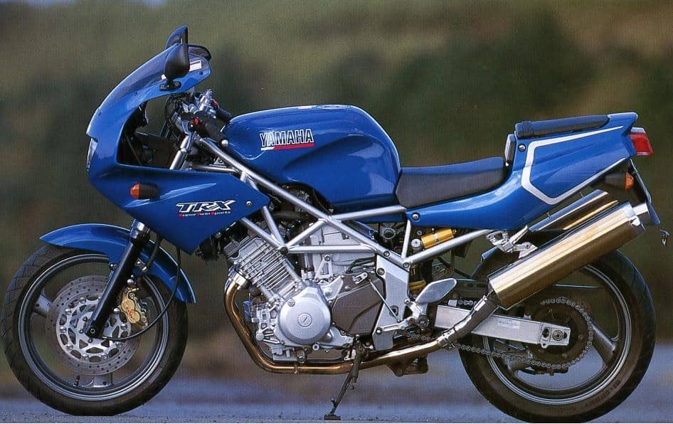

Figura nie ma tutaj cech wspomnianej powyżej Moniki. Lekkość i wdzięk jaką zapewnia otwarta, przestrzenna, kratownicowa rama z silnikiem jako element nośny może zachwycać nawet dziś choć przy bliższym poznaniu widzimy, że motocykl nie został zaprojektowany z wielką starannością. Można powiedzieć, że projektant owiewek wrócił z wakacji we Włoszech, przyłożył je do ramy i stwierdził „może być, jadę na sushi”.
Może było to celowe działanie ale jakość wykonania poza tego motocykla poza silnikiem nie jest satysfakcjonująca. Wracając do porównań z TDM: w TRX mamy krótszy rozstaw osi, a kąt główki ramy wynosi 25 stopni. To zapewnia lepsze, bardziej agresywne prowadzenie. Poza tym rama mogła być biała lub czerwona. Kolor czerwony przedstawiony na pierwszych zdjęciach tego modelu, krzyczał: Sport!
