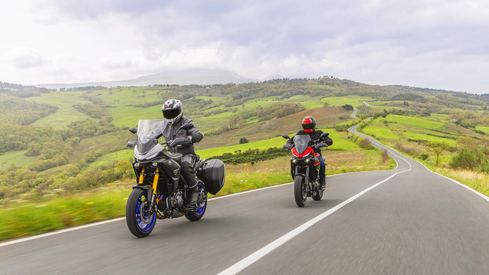

Yamaha TRACER 7 i TRACER 7 GT 2025 – odświeżone modele w średniej klasie sportowo-turystycznej
Yamaha zaprezentowała modele TRACER 7 i TRACER 7 GT w wersji na 2025 rok. Obie wersje przeszły modernizację stylistyczną i techniczną, która ma na celu lepsze dostosowanie motocykli do potrzeb codziennej jazdy oraz turystyki na dłuższych dystansach.
Wśród zmian technicznych znalazły się m.in. modyfikacje wpływające na ergonomię, komfort jazdy i ogólną funkcjonalność motocykla. Yamaha podkreśla, że projektując nową linię TRACER 7, skupiła się na połączeniu sportowego charakteru z praktycznością w codziennym użytkowaniu.
Zmienione wersje TRACER 7 i TRACER 7 GT nadal bazują na sprawdzonej konstrukcji, ale wprowadzają ulepszenia mające zwiększyć wygodę oraz wszechstronność w trasie.
