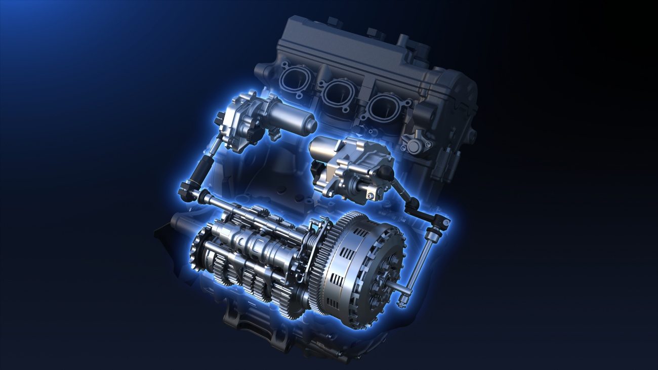

Motocykl z Y-AMT niemalże nie różni się od wersji z manualną skrzynią biegów, a główną różnicą jest przede wszystkim cena (dopłata wynosi około 2000 zł), brak dźwigni nożnej zmiany biegów i klamki sprzęgła. W zamian za to pojawiły się dwa silniki elektryczne z prostym systemem cięgien i zębatek, gdzie jeden serwomotor obsługuje sprzęgło, a drugi zmienia biegi. Całą resztą zajmuje się elektronika, która została dopracowana tak, aby przełożenia były zmieniane nie tylko lepiej od człowieka, ale również QS.
Biegi zmieniać może również kierowca korzystając z dwóch guzików – i + znajdujących się przy lewej manetce, które są ze sobą sprytnie połączone. Dzięki temu można zmieniać przełożenie palca wskazującego lub kciuka. Wszystko zależy od was, podobnie jak wybór trybu automatycznej zmiany biegów: D lub D+. Warto zaznaczyć, że tryby te przełączają mapę zapłonu na łagodną, a z poziomu komputera można ustawi cztery poziomy reakcji na gaz – 3 i 4 czyli najłagodniejszy oraz do jazdy w deszczu zarezerwowany jest dla Y-AMT.

Skrzynia Y-AMT to nie jest CVT jak w skuterze. Nie ślizga się, nie wyje. To w gruncie rzeczy klasyczna, 6-biegowa skrzynia (N-1-2-3-4-5-6), tylko że zmienia biegi za Ciebie. Można też przerzucać biegi przyciskami przy lewej manetce, ale działa to na tyle dobrze, że faktycznie lepiej chyba nic nie dotykać. W mieście to rozwiązanie jest mega wygodne. Zero szarpnięć, sprzęgło samo się ogarnia, możesz skupić się na ruchu, zamiast żonglować biegami co 50 metrów. Zaskakująco płynnie to działa, choć czasem w automacie łapie się na tym, że maszyna wrzuca bieg wyżej, kiedy akurat chcesz pociągnąć obroty – klasyka automatów.
Ale na winklach, na fajnej trasie? Tu mam mieszane uczucia. Tryb manualny z przyciskami jest szybki, ale brakuje tego mechanicznego „klik” i pełnej kontroli, jaką daje klasyczny quickshifter i klamka sprzęgła. To nie to samo, choć trzeba przyznać, że Yamaha zrobiła to nieźle. Y-AMT działa szybko, nie spóźnia się, nie mieli biegów, ale… no właśnie – dla mnie trochę za sterylnie.
