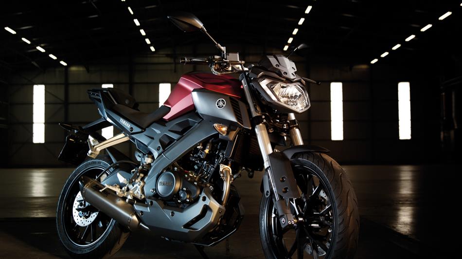

Yamaha MT 125 przebojem wchodzi w rynek 125ątek. Wśród modeli japońskiego producenta szczególnie rzuca się prezentowany na powyższym zdjęciu naked. Jednak czy warto ją kupić? Dziś w Skuterowo.com odpowiadamy na to pytanie.
Yamaha MT 125 to rasowy naked o sportowym zacięciu. Agresywna linia obiecuje odrobinę szaleństwa i kusi żeby sprawdzić co potrafi ten motocykl. W tym sprzęcie nie widać żadnych oszczędności. Stalowa rama typu deltabox to znany od lat patent Yamahy, zapewniający świetną sztywność konstrukcji przy zachowaniu niskiej masy. Zawieszenie także budzi nasze uznanie – widelec typu USD gwarantuje doskonałe tłumienie i trakcję przy pokonywaniu zakrętów. Tylny, centralny amortyzator jest regulowany – pozwala to na pewne dostosowanie trybu pracy zawieszenia do potrzeb kierowcy.
Ciekawie prezentuje się zestaw wskaźników – dzielony jest na trzy części i wygląda niemalże jak w statku kosmicznym. Obrotomierz stanowi rząd cyfr ułożony pionowo nad liczkiem prędkości. Poza tym mamy wskaźnik ilości paliwa, kontrolkę rezerwy i temperaturę silnika – na bogato.
Przedni hamulec mocowany jest radialnie, przywodząc na myśl rozwiązania znane z motocykli o większej pojemności. Może to budzić lekkie zdziwienie w 125ątce, jednak jest miłym ukłonem w stronę użytkownika i jego bezpieczeństwa. Warto wspomnieć, że Yamahę MT-125 możemy kupić z fabrycznym systemem ABS. Tylne koło również obsługuje tarczowy hamulec.
Masa motocykla gotowego do jazdy to tylko 138 kg – przy mocy 15 KM plasuje to ten model na najwyższej półce wśród motocykli którymi możemy poruszać się na prawo jazdy kat. B.
Cena podstawowego modelu to 17 700 PLN.
