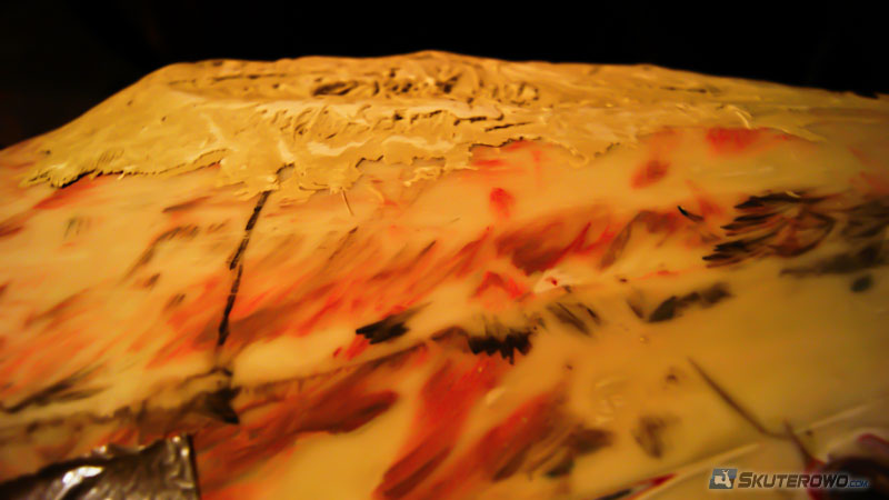

Jeżeli posiadamy uszkodzone elementy plastikowe musimy użyć żywicy i maty – to utwardzi, wzmocni i złączy element praktycznie na wieki. Pod warunkiem, że zrobimy to umiejętnie. Cena żywicy wraz z matą w na przykład Castoramie wacha się w okolicach 15 zł. Pragnę zauważyć, że należy bardzo uważać z ilością stosowanych preparatów. Wystarczy jeden pasek ze strony zewnętrznej i kilka wewnętrznej, nierówność ze strony zewnętrznej wyszlifować przed nakładaniem szpachli. To bardzo istotne.
Następnie jeżeli chcemy aby nasz plastik wyglądał jak prosto z fabryki, należy go wyszpachlować, wypełnić ubytki. Ta czynność nie jest aż tak trudna, natomiast trzeba przy tym myśleć, najlepiej robić to stopniowo, nakładając każdorazowo małe porcje, ponieważ substancja ta szybko zaczyna wiązać.
Szpachlówkę należy nakładać etapami. Pośpiech nie wpływa pozytywnie na efekt.
Jednak pojawiły się mini dziurki w szpachlowanej powierzchni?
Nic dziwnego, szlifujemy papierem ściernym 80-120, jeżeli dziurki nadal są, nakładamy znów w te miejsca niewielkie ilości szpachlówki.
Jeżeli już jesteśmy zadowoleni ze swojej pracy przechodzimy do dalszej części szlifowania, tym razem papierami 400-600, nakładamy lakier podkładowy, po zaschnięciu matujemy 800-tką i jak plastik wygląda zadowalająco – nie ma rys, mikrorys przystępujemy do nakładania lakieru
