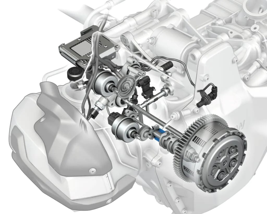

BMW Motorrad zaprezentowało swoją najnowsza technologię o nazwie ASA, czyli Automated Shift Assistant, która będzie sporym wsparciem dla tradycyjnej skrzyni biegów. Cały układ jest całkiem prosty i w miejscu dźwigni sprzęgła pojawią się dwa siłowniki, które operować będą sprzęgłem oraz zmianą biegów przy pomocy komputera. Napęd przenoszony będzie zatem w tradycyjny sposób, jednakże za wszystko odpowiedzialna będzie elektronika, która odciążyć ma kierowcę, ale jednocześnie nie pozbawi go możliwości samodzielnej zmiany przełożeń. Kolejny producent dołącza zatem do zaszczytnego grona, które w swoich motocyklach chce zrezygnować z używania sprzęgła. Czy montaż takich rozwiązań wynika z potrzeb rynku czy jest to jedynie fanaberia?

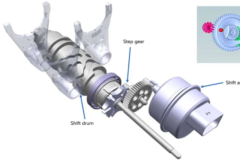

System ASA to bardzo ciekawe rozwiązanie, które bardzo trudno porównać jest do obecnych na rynku automatycznych skrzyń biegów. Przede wszystkim zarówno sama skrzynia, jak i sprzęgło mają niemalże niezmienioną konstrukcję, a różnice tak naprawdę są dwie, gdyż Automated Shift Assistant posiada dwa dodatkowe siłowniki, które przy pomocy mnóstwa czujników i komputerów zmieniają przełożenia oraz operują sprzęgłem. Pierwszy z nich zastępuje pompę sprzęgła, a drugi pracuje na bębnie wybieraka.
Na lewej manetce pojawił się nowy przycisk, dzięki któremu kierowca może zmieniać tryby pracy skrzyni biegów – D to automatyczny, natomiast M to manualny. Dźwignia sprzęgła zniknęła na dobre, a sama zmiana przełożeń nadal odbywa się przy pomocy dźwigni nożnej. Po odpaleniu motocykl sprawa jest bardzo prosta, gdyż należy wybrać interesujący nas tryb, a jednostka sterująca samodzielnie użyje sprzęgła i wbije pierwszy bieg. Następnie wystarczy odkręcić gaz, aby ruszyć, a każde kolejne przełożenie będzie zmieniane automatycznie.
