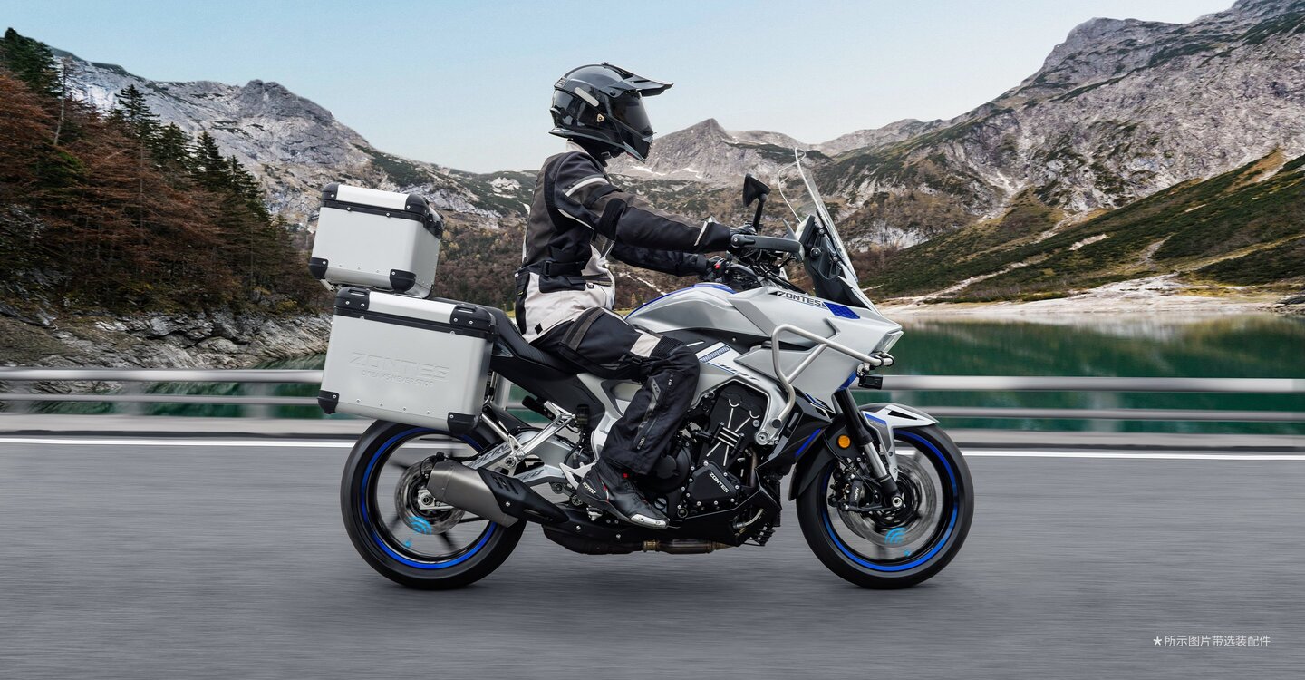

Zontes 703 T ma być motocyklem do wszystkiego

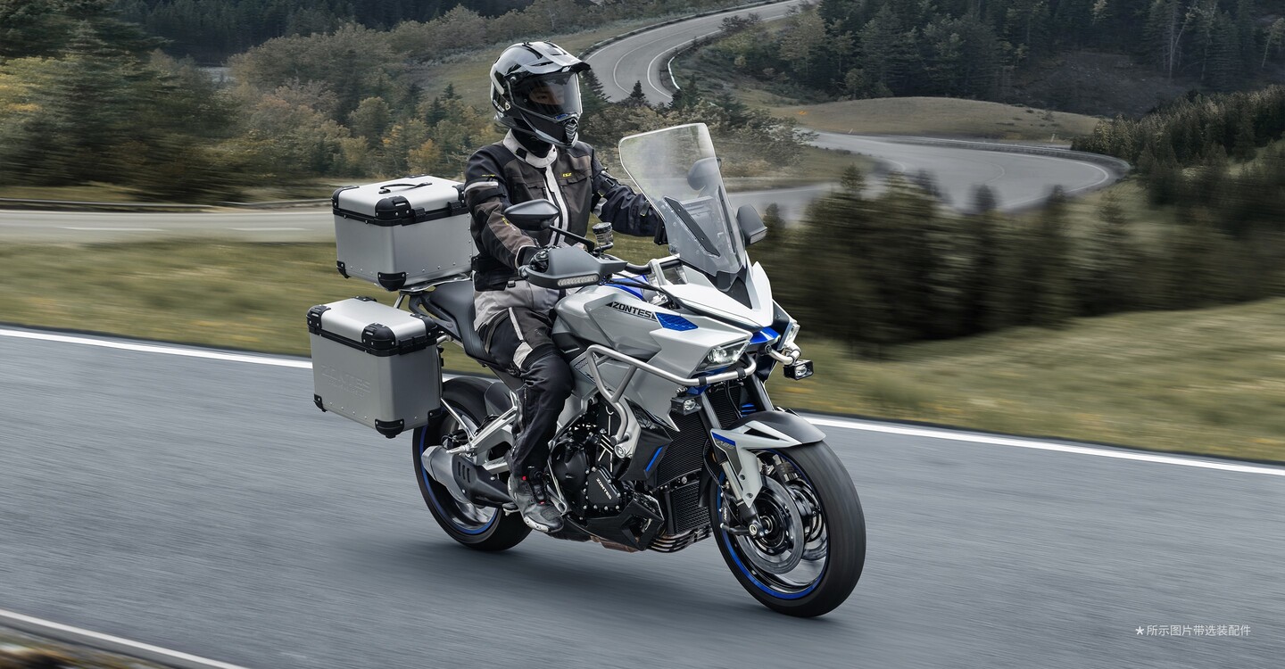

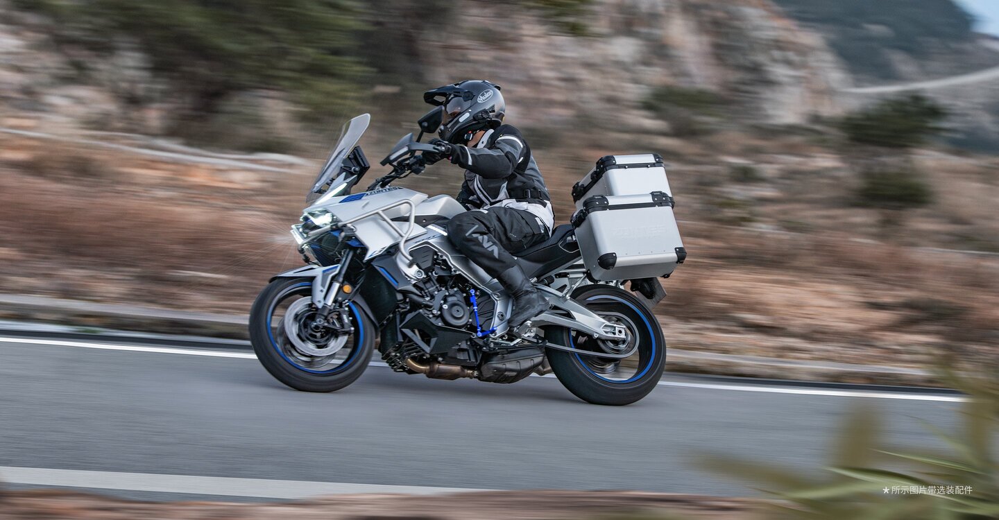

Segment motocykli adventure i turystycznych rozwija się bardzo szybko. Kierowcy coraz częściej szukają jednego, uniwersalnego motocykla, który sprawdzi się zarówno podczas codziennych dojazdów, weekendowego wyjazdu, jak i dłuższej wyprawy z pasażerem oraz bagażem. Właśnie w taki sposób zaprojektowano Zontesa 703 T. Motocykl ma zapewniać odpowiedni komfort podczas wielogodzinnej jazdy, ale jednocześnie zachować kompaktowe rozmiary i zwinność potrzebną w mieście oraz na krętych drogach. Nie zawsze przecież, przeciskając się przez centrum miasta, potrzebujemy kompletu kufrów, genialnej ochrony przed wiatrem i dużej masy, która poprawia stabilność podczas jazdy z dużymi prędkościami. Inżynierowie Zontesa celowo stworzyli średniaka, który na wszystkich płaszczyznach ma być wyjątkowo dobry, ale przy tym pozwalać na uprawianie motocyklizmu według widzimisię właściciela.
Z tego powodu mamy ergonomiczną pozycję za kierownicą, dosyć wysoką i dobrze chroniącą przed wiatrem szybę oraz 20-litrowy zbiornik paliwa. Opcjonalnie – za niewielką opłatą, o której za chwilę – możemy wejść w posiadanie trzech aluminiowych kufrów, więc wyjazd w długą trasę z pasażerem nie będzie żadną przeszkodą.

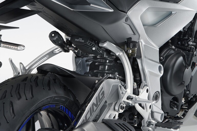

Jednym z ważniejszych elementów konstrukcji jest aluminiowa rama główna oraz rama pomocnicza. Zastosowanie lekkiego stopu pozwoliło ograniczyć masę, zachowując jednocześnie odpowiednią sztywność konstrukcji. Za pracę zawieszenia odpowiada natomiast Marzocchi. Z przodu zastosowano odwrócony widelec typu upside-down z pełną regulacją. Z tyłu pracuje centralny amortyzator, który pozwala regulować napięcie wstępne sprężyny, tłumienie odbicia oraz kompresję.
To istotne rozwiązanie w motocyklu turystycznym, ponieważ pozwala dopasować charakterystykę zawieszenia do aktualnego obciążenia. Innych ustawień będzie potrzebował kierowca jadący samotnie, a innych motocykl z pasażerem i kompletem kufrów. Wystarczy kilka chwil z książką serwisową, aby raz na dobre dowiedzieć się, jak wyregulować zawieszenie w zależności od naszych potrzeb – nie dość, że zawias dostarczony został przez renomowaną firmę, to dodatkowo za pomocą kilku pokręteł możemy je dopasować niemalże na miarę.

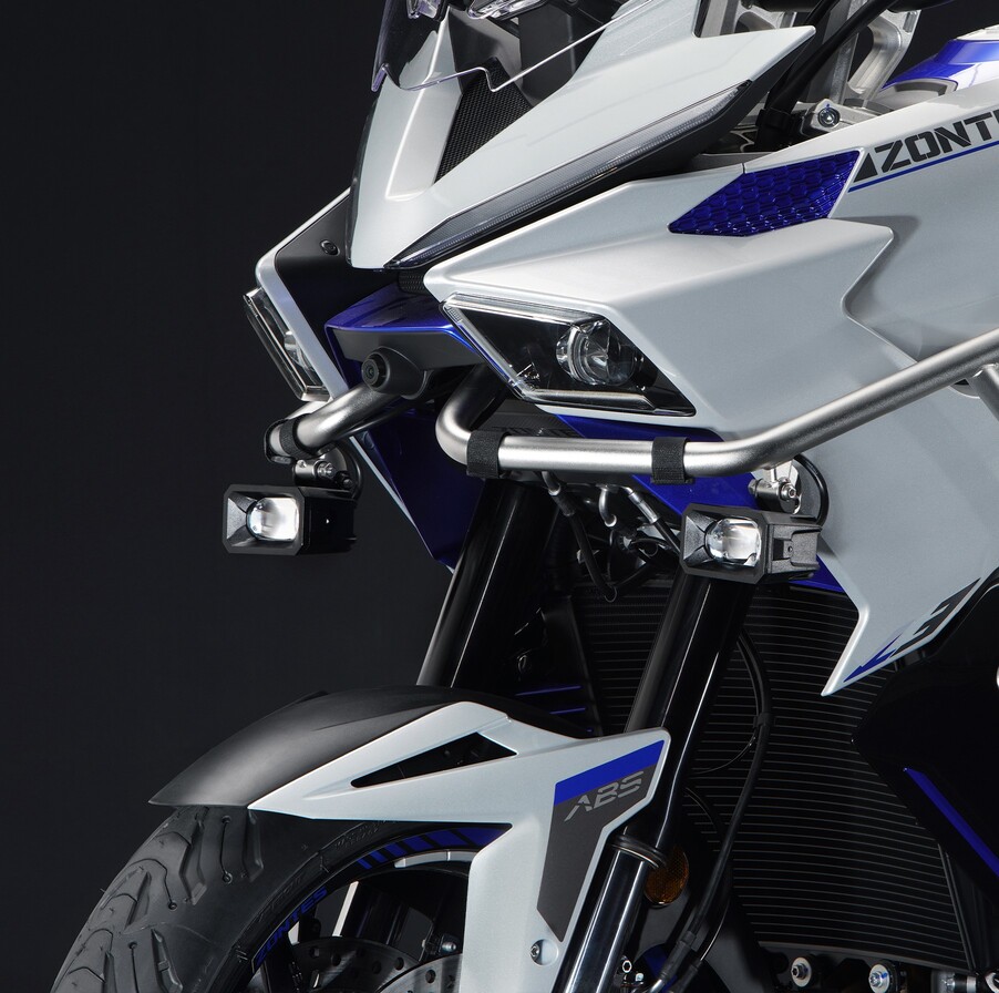

Zontes – podobnie jak zdecydowana większość producentów motocykli na rynku – nie oszczędza również na wyposażeniu elektronicznym. Oprócz przepustnicy ride-by-wire, która dziś jest standardem, 703 T otrzymał tempomat oraz quickshifter, które mają przede wszystkim poprawić komfort podczas długich podróży. Ten, kto raz pojechał w długą trasę, doskonale wie, jak skutecznie odciążyć potrafi tempomat. Z drugiej strony system zmiany biegów bez korzystania ze sprzęgła potrafi sprawić, że dynamiczna jazda po krętych sekcjach najpiękniejszych dróg będzie do złudzenia przypominała jazdę sportowym motocyklem. Na pokładzie znalazł się także system kontroli trakcji TCS, system bezkluczykowy oraz tryby jazdy pozwalające dostosować charakterystykę motocykla do warunków i preferencji kierowcy.

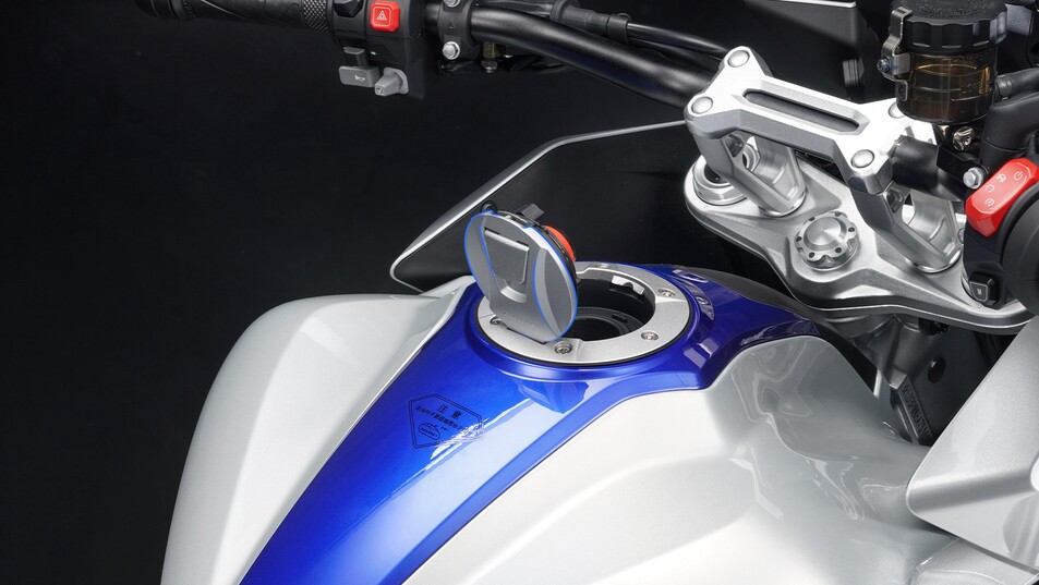

Turystyczny charakter 703 T widać również po wyposażeniu nastawionym na komfort. Motocykl otrzymał wysoką szybę, która ma ograniczać napór powietrza przy prędkościach autostradowych, oraz 20-litrowy zbiornik paliwa. Na dłuższych trasach przydadzą się również podgrzewane manetki oraz podgrzewana kanapa. Oba rozwiązania mają poprawiać komfort podczas chłodniejszych dni, a trzystopniowa regulacja pozwala dopasować temperaturę do własnych potrzeb.

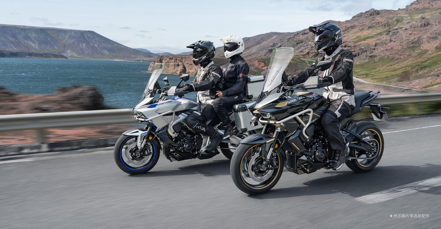

Nowy model będzie dostępny w dwóch wariantach kolorystycznych – srebrnym i czarnym, a pierwsze egzemplarze trafiły do salonów sprzedaży około 20 sierpnia. Cena podstawowej wersji Zontesa 703 T wynosi 31 999 zł – w tej kwocie klient otrzymuje motocykl wraz ze stelażami pod kufry, natomiast za zestaw trzech kufrów trzeba dopłacić 2500 zł.
703 T dołącza tym samym do 703 F i pokazuje, że Zontes ma coraz większe ambicje w segmencie średnich motocykli adventure. Trzycylindrowe 95 KM, aluminiowa konstrukcja, zawieszenie Marzocchi, tempomat, quickshifter, kontrola trakcji, podgrzewane elementy i fabryczne kamery tworzą bardzo bogaty pakiet. Chiński producent nie ogranicza się więc do zaoferowania kolejnego niedrogiego motocykla, a wyraźnie próbuje przekonać motocyklistów, że średnia pojemność może oznaczać również wysoki poziom wyposażenia i gotowość do dalekiego podróżowania. To wszystko oczywiście w wyjątkowo atrakcyjnej cenie.
