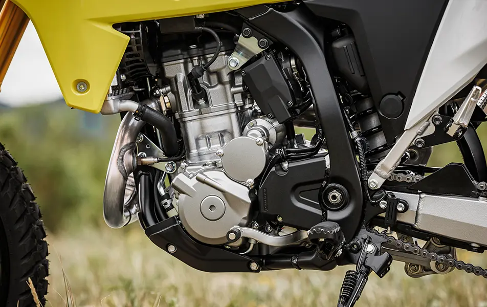

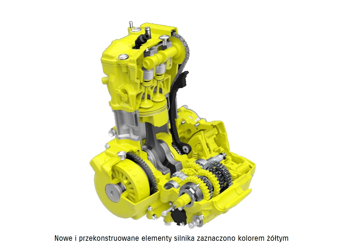

Lista zmian powala. W jednostce napędowej niemal wszystkie elementy zmodernizowano
Głównie prace skupiły się nad dostawaniem do unijnych norm Euro 5+, a także dostosowania do najnowszych przepisów dotyczących układów hamulcowych, poziomu hałasu czy montażu złącza OBD II. Jednostka napędowa została diametralnie zmodernizowana. Jednocylindrowiec DOHC o pojemności 398 cm3 zyskał sporo wigoru w najbardziej użytecznym zakresie obrotów i generuje moc maksymalną 38 KM przy 8000 obr./min oraz moment obrotowy wynoszący 37 Nm przy 6500 obr./min.
Ponadto pojawił się nowy układ wtrysku paliwa, który ułatwia rozruch, a 10-otworowe wtryskiwacze znacznie poprawiły wydajność procesu spalania. Układ wydechowy posiada dwustopniowy katalizator i sondę lambda, natomiast dwie świece zapłonowe poprawiają osiągi w całym zakresie pracy silnika. Zawory ssące i wydechowe są tytanowe, aby na każdym etapie maksymalnie redukować masę motocykla i przy okazji poprawić ich chłodzenie. Elektronicznie sterowana przepustnica ma średnicę 42 mm. Na liście wyposażenia jest również sprzęgło z antyhoppingiem.
Aby lepiej zrozumieć jak wiele się zmieniło w silniku, zapoznajcie się z poniższą ilustracją.

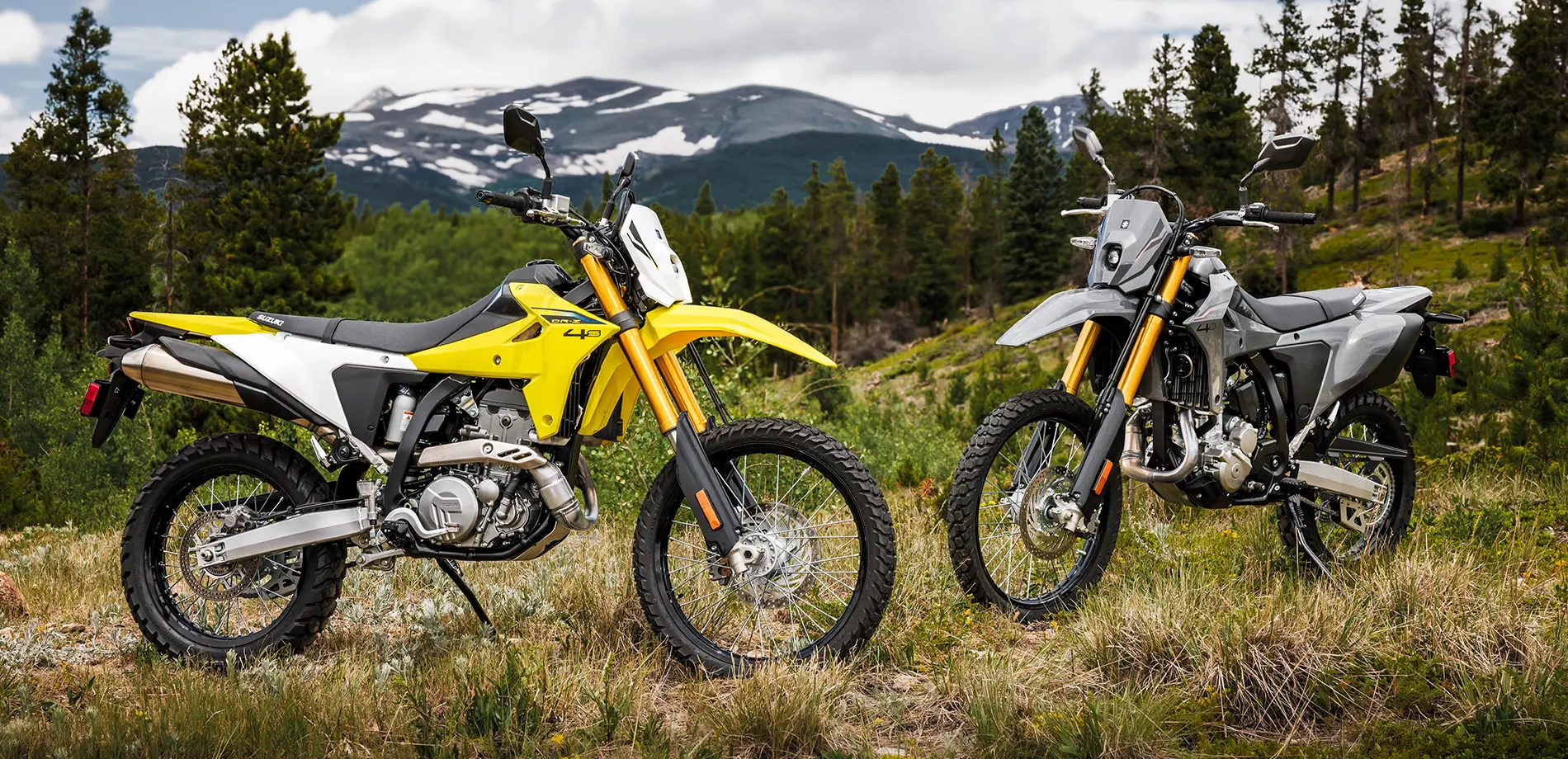

Zupełnie nowa rama i wahacz. W komplecie terenowe zawieszenie
Śmiało można powiedzieć, że silnik jest praktycznie nowy, ale to dobry prognostyk. Więcej elektroniki w żadnym stopniu mu nie zaszkodziło, a pozwoliło nieco podkręcić osiągi i poprawić kulturę pracy. Nowe DR-Z4 posiadają nowe ramy z dwiema belkami wzmacniającymi w górnej części zamiast jednej oraz nowe wahacze. Cała konstrukcja jest znacznie sztywniejsza, co bezpośrednio przełożyło się na poprawę prowadzenia oraz precyzję jazdy. Rama kołyskowa wykonana jest ze stali, natomiast tylny stelaż z aluminium.
Dopełnieniem konstrukcji jest zawieszenie dostarczone przez firmę Kayaba o skoku 280 mm z przodu i 296 mm z tyłu. Oczywiście jest w pełni regulowane i zestrojone tak, aby radzić sobie w nieco trudniejszym terenie. Jest miękko, ale nie przesadnie. Osoby o nieco większych gabarytach będą miały jednak pewien problem i zawias może dobijać. Japońscy producenci nieco nas do tego przyzwyczajają, że pierwotne ustawienia dostrojone są do niewielkich mężczyzn ważących 70 kg. Wymiana sprężyn jest zatem niemalże niezbędnym zabiegiem jeżeli ważysz więcej niż 95 kg. Cieszy również prześwit na poziomie 300 mm.
