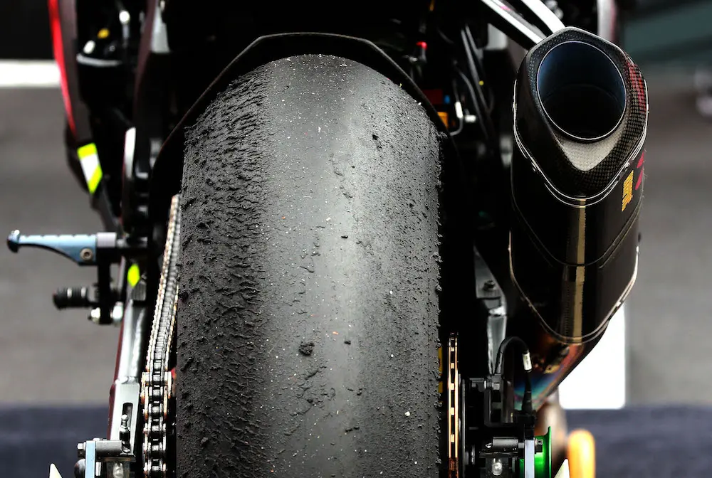

Opony typu slick to specjalistyczne ogumienie pozbawione klasycznego bieżnika. Ich powierzchnia jest praktycznie całkowicie gładka, dzięki czemu możliwe jest uzyskanie maksymalnie dużej powierzchni styku z asfaltem. A im większy kontakt opony z nawierzchnią, tym większa przyczepność podczas hamowania, przyspieszania i pokonywania zakrętów. To właśnie dlatego slicki od lat wykorzystywane są w wyścigach motocyklowych i samochodowych. Tego typu opony spotkamy nie tylko w MotoGP, ale również w seriach Superbike, wyścigach endurance czy amatorskich treningach torowych.
Warto jednak podkreślić jedną bardzo ważną rzecz – klasyczne slicki nie posiadają homologacji drogowej. Oznacza to, że nie można legalnie poruszać się na nich po zwykłych drogach publicznych. Powód jest prosty – brak bieżnika sprawia, że na mokrej nawierzchni opona praktycznie nie ma możliwości odprowadzania wody, co błyskawicznie prowadzi do aquaplaningu i utraty przyczepności. Nie oznacza to jednak, że podczas wyścigu w deszczu zawodnicy muszą korzystać ze slicków.

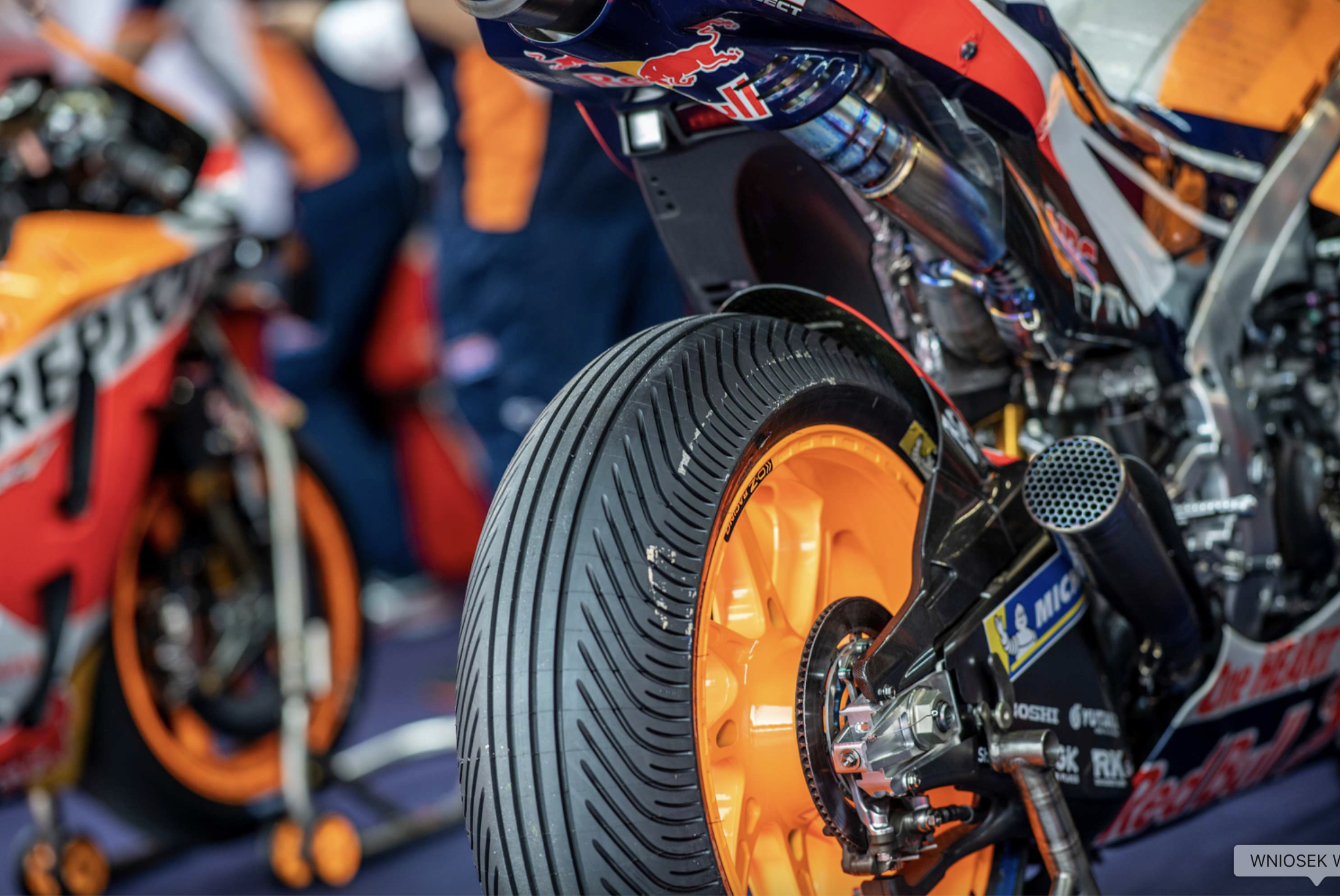

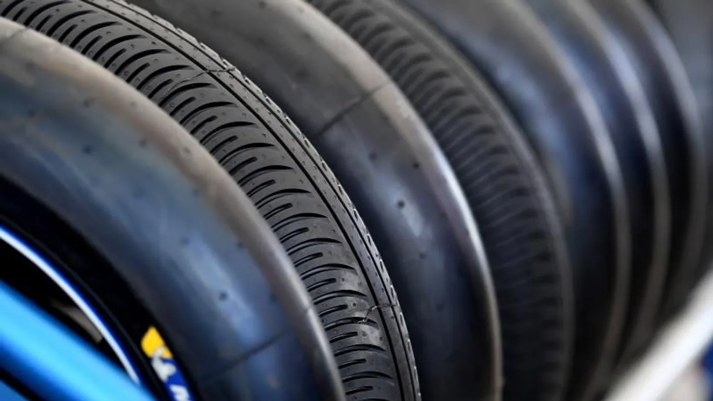

Z kolei opony typu wet, czyli deszczowe, zostały stworzone do jazdy po mokrej nawierzchni. Posiadają bardzo charakterystyczne głębokie rowki oraz specjalny wzór bieżnika pozwalający skutecznie odprowadzać wodę spod opony. Dzięki temu motocyklista może utrzymać przyczepność nawet podczas intensywnego deszczu, chociaż oczywiście jest ona nadal zdecydowanie niższa niż w przypadku jazdy po suchej nawierzchni z kompletem opon typu slick. Z wetów korzysta się wyłącznie podczas deszczu – jazda w dobrych warunkach sprawi, że szybko się zużywają i przegrzewają. Co więcej, grube i liczne rowki bieżnika zmniejszają powierzchnię styku z asfaltem i tym samym uzyskujemy gorszą przyczepność.

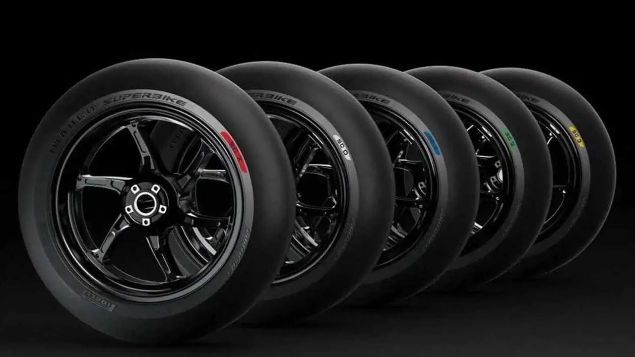

W MotoGP oraz innych seriach wyścigowych slicki dostępne są w kilku różnych wariantach twardości mieszanki. Najczęściej spotkamy wersje soft, medium i hard, czyli miękką, średnią oraz twardą. Miękka mieszanka zapewnia bardzo wysoką przyczepność praktycznie od pierwszych zakrętów. Opona szybciej osiąga temperaturę roboczą i pozwala agresywniej atakować zakręty. Problem polega jednak na tym, że taka guma zużywa się znacznie szybciej i to właśnie dlatego miękkie slicki świetnie sprawdzają się podczas kwalifikacji albo krótszych sprintów. W długim wyścigu mogą jednak zacząć tracić osiągi już po kilku okrążeniach.
Twardsze mieszanki są zdecydowanie bardziej wytrzymałe i stabilniejsze podczas długiej jazdy. Potrzebują jednak więcej czasu na rozgrzanie i często oferują nieco mniejszą przyczepność na początku wyścigu. W MotoGP stosowane są dodatkowo opony asymetryczne, w których jedna strona posiada inną mieszankę niż druga. Ma to ogromne znaczenie na torach z dużą przewagą zakrętów w jedną stronę. Dobrym przykładem jest Sachsenring, gdzie znajduje się znacznie więcej zakrętów w lewo niż w prawo.

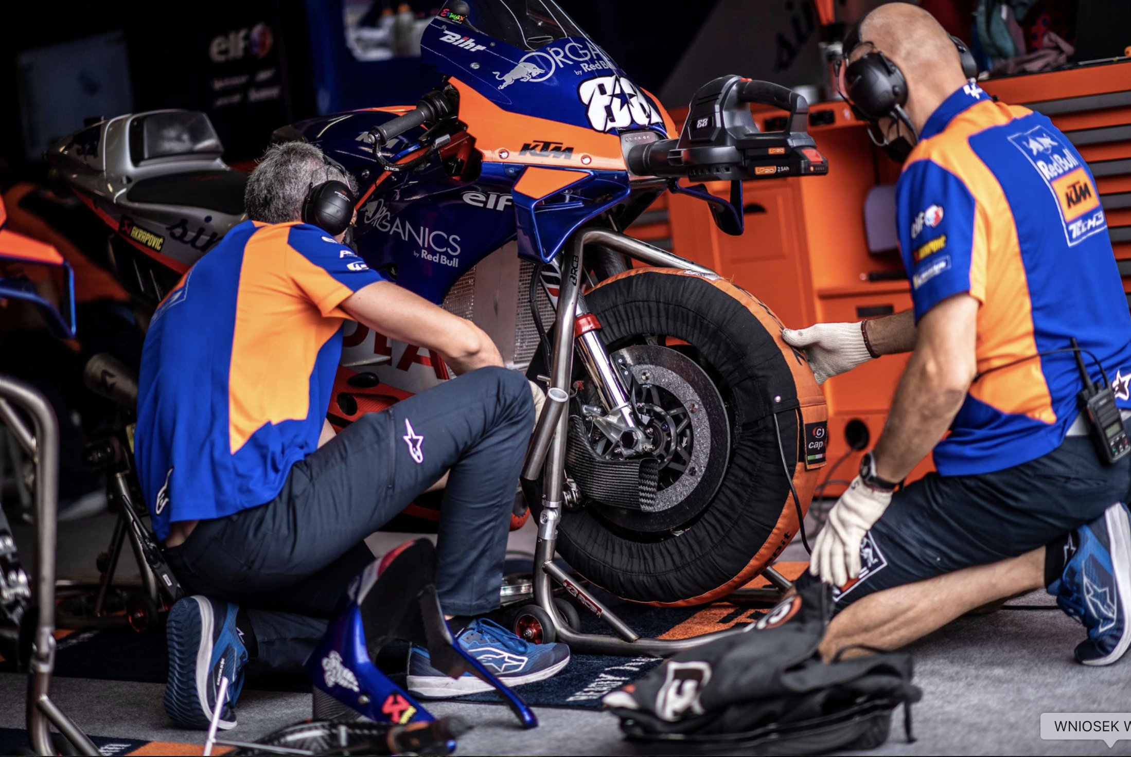

To jedna z najważniejszych różnic pomiędzy oponą drogową a wyczynową. Slicki nie działają prawidłowo na zimno, wiec jeszcze przed rozpoczęciem jazdy należy doprowadzić je do osiągnięcia temperatury roboczej. Wyczynowa mieszanka została zaprojektowana do pracy w bardzo wysokiej temperaturze. Dopiero wtedy guma staje się odpowiednio miękka i zaczyna dosłownie „klecić się” do asfaltu. Właśnie dlatego przed wyjazdem na tor slicki zakłada się do specjalnych koców grzewczych.
Takie koce podłączane są do prądu i potrafią rozgrzać oponę nawet do około 80-100 stopni Celsjusza jeszcze przed rozpoczęciem jazdy. Dzięki temu zawodnik już od pierwszych zakrętów dysponuje pełną przyczepnością i natychmiast może rozpocząć jechać agresywnie, bez konieczność dodatkowego dogrzewania ogumienia na pierwszych okrążeniach. Bez wcześniejszego rozgrzania slick potrafi być wręcz niebezpieczny, bo zimna wyczynowa opona często oferuje gorszą przyczepność niż zwykła szosowa guma. To właśnie dlatego podczas wyścigów zawodnicy wykonują dodatkowo charakterystyczne ruchy motocyklem po wyjeździe z pit lane i kilka mocnych dohamowań, aby utrzymać temperaturę przed startem. Dodatkowo grzanie opon kocami zapobiega szybszej degradacji – każdy komplet ma określa liczbę cyklów grzewczych.
