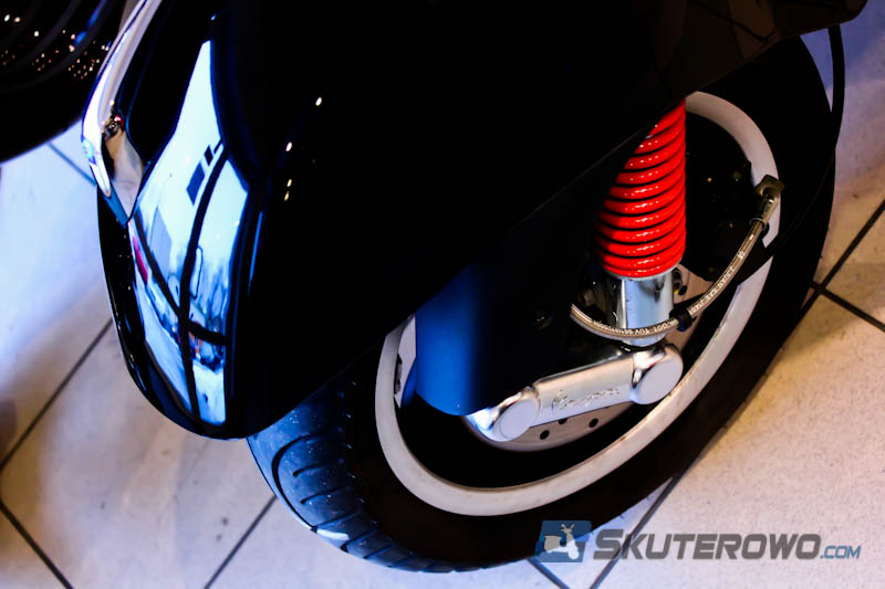

Rok dla fabrycznych opon nie powinien mieć znaczenia.
Czasami słyszy się, że nawet nieużywane opony z czasem się starzeją – w przypadku odpowiednio magazynowanych skuterów nie ma się czego bać, opony nie będą odkształcone ani gorsze od nowych. Problem może się pojawić w przypadku takich rzeczy, jak gumowe osłony linki gazu, żarówki reflektora – te części wykonane są z takich mieszanek gumy, która z czasem może parcieć i pękać, jednak ich wymiana czy naprawa nie jest ani trudna, ani droga. Pozostałe części mechaniczne i podzespoły silnika nie wykazują nadgryzienia zębem czasu. Nie ma potrzeby smarowania żadnych części, czyszczenia lub ich oglądania.
