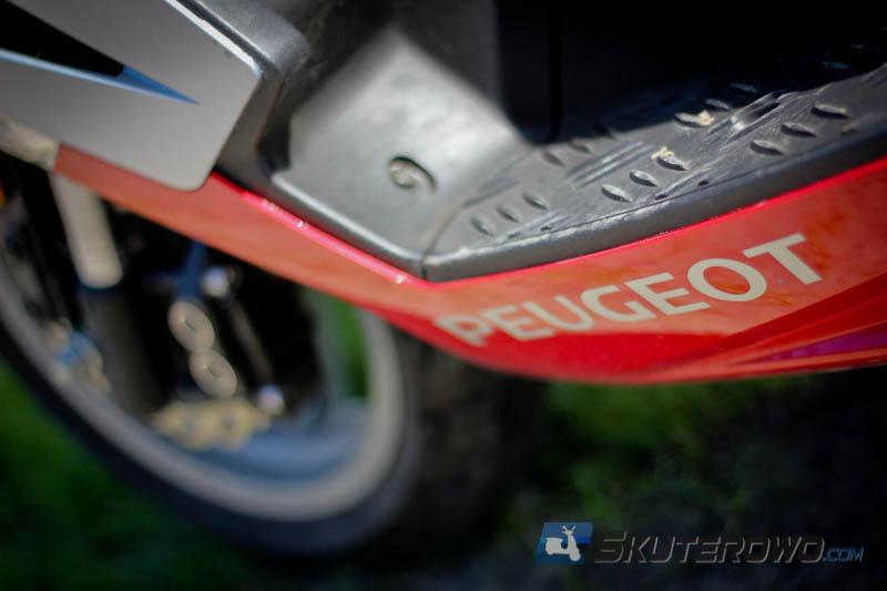

Niegdyś Skuterowo.com testowało Peugeot Speedfight 3 w mniejszej wersji wyposażonej w silnik 2T o pojemności 50 ccm. Dziś na skutek rozszerzenia oferty polskiego dystrybutora możemy Wam pokazać wariant 125 ccm.
Kontrast pomiędzy Peugeotem, a chińskimi skuterami jest wyraźnie zauważalny. Materiały są o wiele lepsze, tak samo jak design. Dlatego wielu trzecia generacja Speeda podoba się bardziej od poprzedniej. Co nie zmienia faktu, że Francuzi postanowili poczynić kolejny krok wydając Peugeot Speedfight 4, który zaprezentowali na EICMA 2014.
Nasz testowy model Peugeot Speedfight 3 125 ccm niemal niczym się nie różni od mniejszego brata. Trzeba się przyjrzeć, by dostrzec zmiany – inny wydech, zwiększona pokrywa przekładni oraz obudowa filtra powietrza. Konstrukcyjnie to pojazd oparty na tej samej ramie, posiadający identyczne wymiary, które mogą się wydawać nieco za małe jak na skuter klasy 125.
