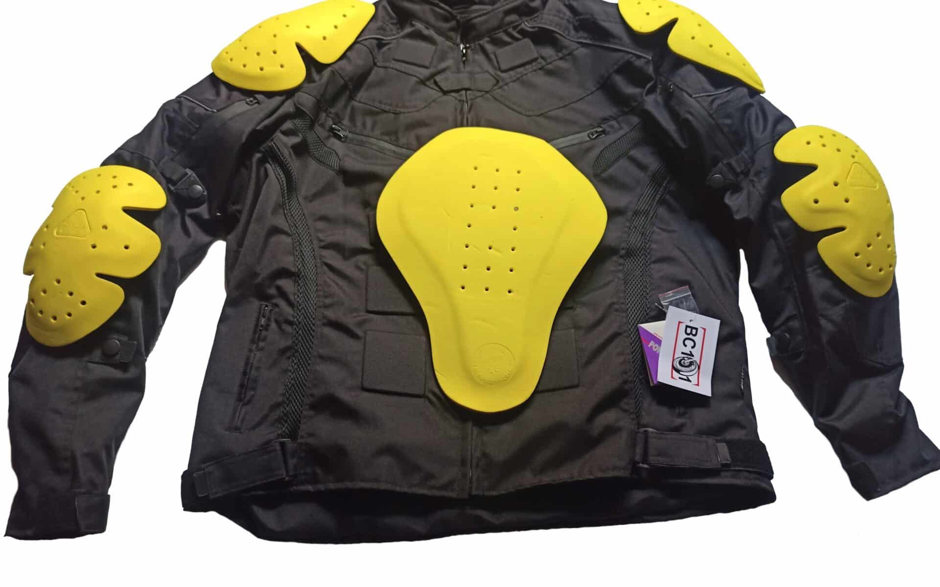

  • ochraniacze zintegrowane z odzieżą – pomimo tego, że ukryte są bezpośrednio w odzieży to nie ma problemu z tym, aby je wyjąć.
  • ochraniacze dodatkowe –  nie są częścią odzieży, ale możemy dokupić je osobno, aby jeszcze bardziej zmaksymalizować ochronę.
Każda poszczególna część ciała wymaga zupełnie innej ochrony w przypadku różnych motocykli i ich zastosowania, dlatego nie wszystkie kurtki będą posiadały chociażby ochraniacz pleców czy spodnie nie będą wyposażone w dodatkowe protektory na kolanach. Wszystko zależy od tego, na jakim motocyklu jeździmy.

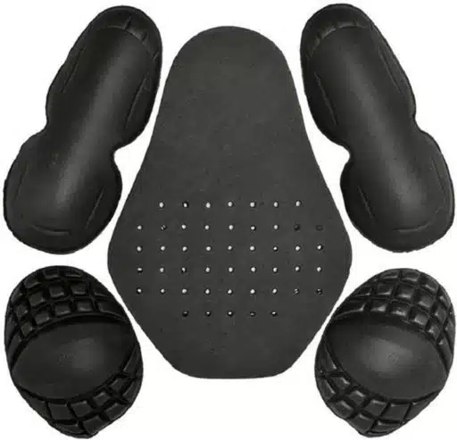

Przechodząc dalej i oglądając różna odzież szybko okazuje się, że ochraniacze nie tylko różnią się sposobem montażu, ale przede wszystkim użytymi materiałami. Możemy je zatem również podzielić ze względu na strukturę:
  • piankowe –  to najprostsza forma ochrony, która w dużej mierze służy raczej utrzymaniu poprawnego kształtu i kroju odzieży. Tego typu protektory stosowane są zazwyczaj w przypadku tańszej odzieży, gdyż w zdecydowanej większości przypadków nie spełnia ona norm bezpieczeństwa. Najczęściej znajdziecie je zamiast specjalistycznego ochraniacza pleców lub na biodrach.
  • miękkie – to zdecydowanie najbardziej popularny rodzaj ochraniaczy, który obecnie znajdziecie w praktycznie wszystkich kurtkach i spodniach. Wyprodukowane są z elastomerów, czyli polimerowych tworzyw sztucznych lub naturalnych, które cechuje zdolność do odwracalnej deformacji pod wpływem działania sił mechanicznych, z zachowaniem ciągłości ich struktury. Oznacza to, że w momencie normalnego użytkowania są wyjątkowo miękkie i komfortowe, jednakże natychmiast robią się twarde w momencie uderzenia. Dzięki temu energia kinetyczna jest skutecznie rozpraszana, a po wypadku można z nich nadal korzystać.
  • twarde – mają zazwyczaj dwa różne zadania –  odebrać punktowe uderzenie i rozproszyć je po powierzchni lub odebrać uderzenie, ale dodatkowo muszą być odporne na tarcie i wysoką temperaturę. Do ich produkcji używa się najczęściej kompozytów i twardych metali, jednakże pod samą skorupą znajduje się miękka pianka, która dodatkowo tłumi uderzenie.

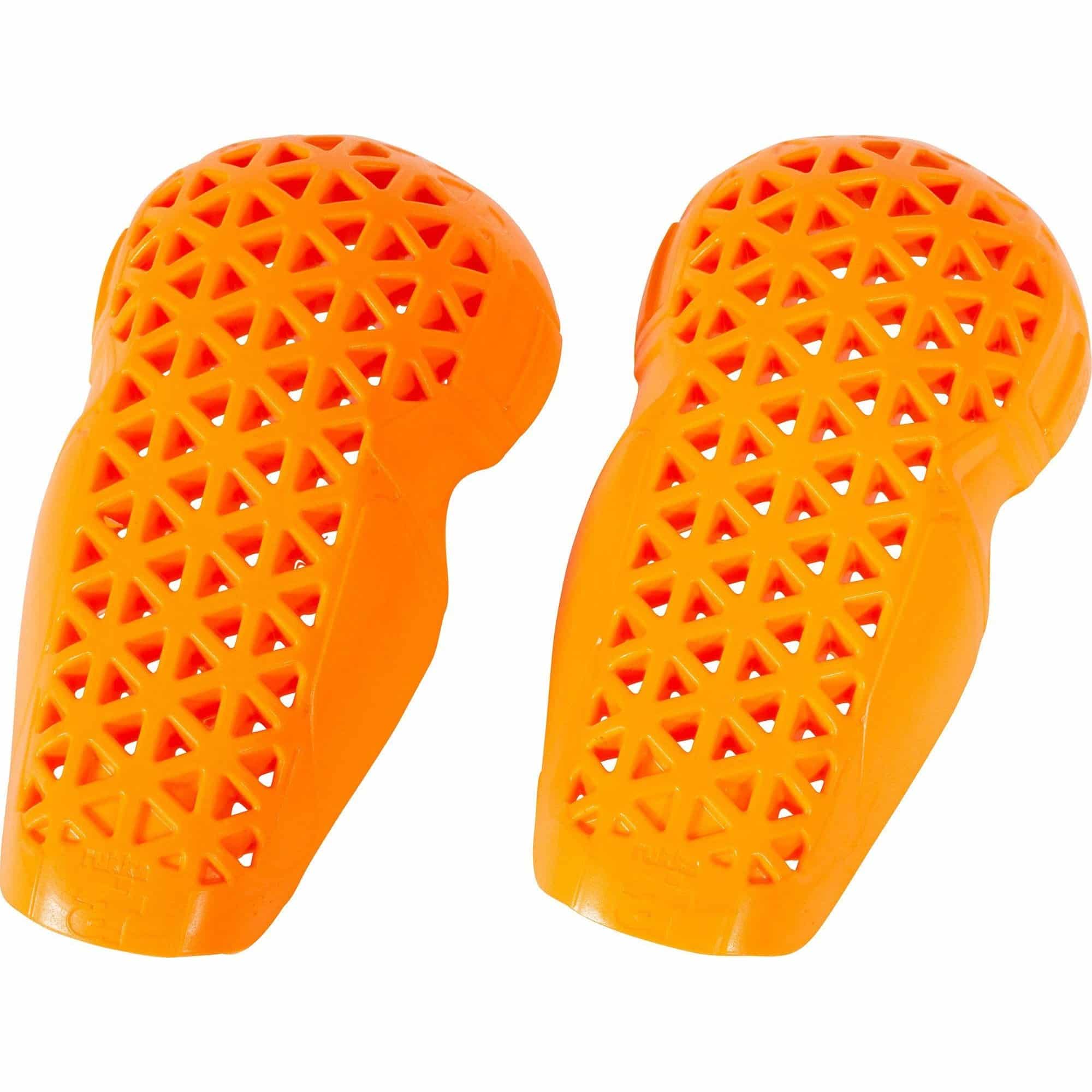

W momencie testów dokładnie sprawdzana jest ich reakcja na kontakt z podłożem, odporność na temperaturę i tarcie, ale również określana jest maksymalna siła, która wyrażana jest w kiloniutonach. Różnica między nimi przede wszystkim jest w gęstości elastomerowego składnika. Podczas testu między innymi z wysokości 1 metra zrzucany jest element ważący 5 kg, a głowica pomiarowa rejestruje jak dużo siły przedostało się do wewnątrz. Co ciekawe protektory chroniące stawy mogą maksymalnie przepuścić 35 kN, ochraniacz pleców przy poziomie 1 może przepuścić maksymalnie 18 kN, jednakże jest to średnia wartość z aż pięciu uderzeń, a z poziomem 2 maksymalnie 9 kN.
Ochraniacze dzielą się na dwa poziomy:
  • Level 1 – może przenieść siłę nie większą niż wartość równą 18 kN, a maksymalna jednostkowa nie może przekraczać 24 kN.
  • Level 2 – może przenieść siłę nie większą niż wartość równą 9 kN, a maksymalna jednostkowa nie może przekraczać 12 kN.
W powyższego wynika, że ochraniacze Level 2 przenoszą dwukrotnie mniejszą siłę, a to oznacza, że są znacznie bezpieczniejsze, ale również droższe. Zazwyczaj stosowane są one w odzieży z wyższej półki.
