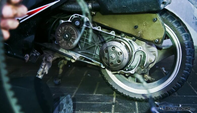

Noc z piątku na sobotę, wracając z wieczornego spotkania ze znajomymi jesteśmy wraz ze swoim skuterem oddaleni 20 kilometrów od miasta. Od pewnego czasu mamy wrażenie jakby nasz pojazd gorzej przyśpieszał, spadła jego prędkość maksymalna, a silnik pracował na wyższych obrotach. W pewnym momencie jednostka napędowa zaczyna szaleć. Obroty nagle wzrosły do wartości jakich nigdy nie doświadczyliśmy, mimo to pojazd zwalnia, zatrzymuje się. Będąc w lekkim szoku spychamy swoje dwa kółka na pobocze. Mimo naszych starań pojazd fizycznie nie chce ruszyć. Tak, pękł pas napędowy!

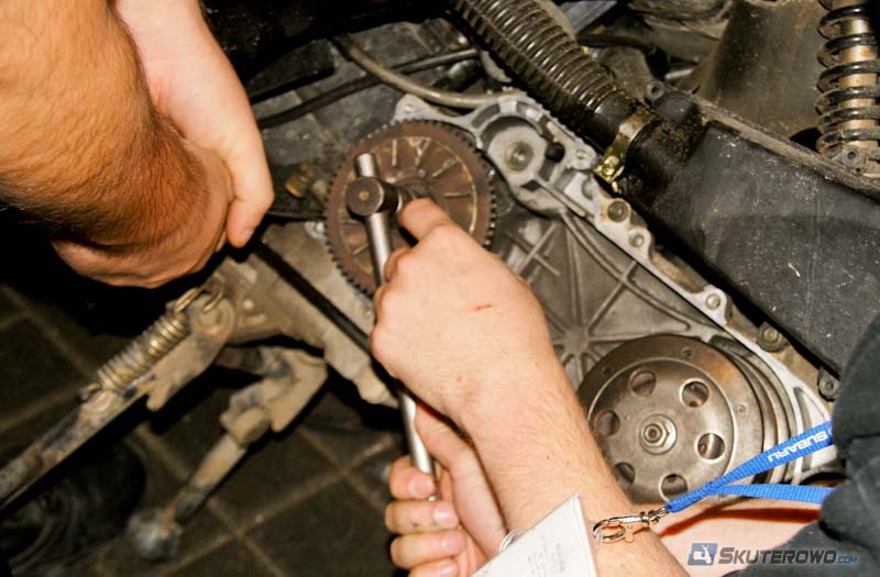

Mnie to nie dotyczy, mam przy sobie zapasowy pasek! Jak się ostatnio przekonałem na przykładzie jednego z moich znajomych to nic nie da. Odkręcenie sprzęgła/wariatora bez użycia klucza pneumatycznego jest po prostu niemożliwe. Chyba, że posiadamy narzędzie, które skutecznie zablokuje te elementy podczas próby „ruszenia gwintu”. Tutaj sprawdzonym rozwiązaniem zdaje się być użycie klucza do szlifierek kątowych. Jednak ze względu na konstrukcję obudowy przekładni nie zawsze jest to możliwe. Zobacz. Swoją drogą dziwne jest, że żaden z producentów skuterów nie pomyślał nad taką budową elementów przekładni, które są możliwe do zdemontowania bez użycia specjalistycznego sprzętu. A zapewne byłoby to możliwe.

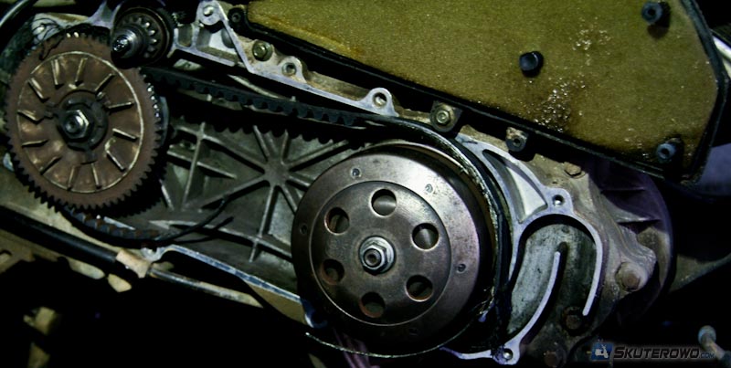

Po pierwsze: Stałe monitorowanie pasa napędowego. Spadek osiągów przy jednoczesnym podwyższeniu się obrotów to jedna z oznak zużycia tego elementu. Jeśli po zdjęciu obudowy zauważymy pęknięcia, lub jeśli jego grubość jest widocznie mniejsza należy bezzwłocznie dokonać wymiany.

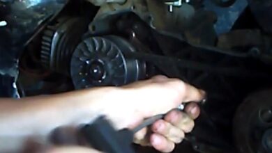

  6. Otóż Leszku, da się odkręcić wariator bez użycia klucza pneumatycznego, wystarczy tylko mieć taką (http://allegro.pl/blokada-wariatora-buzzetti-gy6-4t-kymco-4t-i1230227200.html) blokadę wariatora. Może jest droga, ale kiedyś na allegro jakiś koleś robił i sprzedawał masywniejsze z większą liczbą zębów za 25zł. Z tą blokadą wystarczy klucz ok. 30cm i idzie odkręcić wariator, ale… do tego musi być zimny silnik! Wariator zamontowany jest na przedłużeniu wału korbowego, rozszerzalność metali pod wpływem temperatury przekonuje, że wał „wbija się” w nakrętkę pod wpływem gorąca, a więc wymiana paska bezpośrednio po awarii odpada. Można najwyżej odkręcić przekładnię i czekać, aż wszystko ostygnie.
    Jeżeli ktoś zastanawia się nad blokadą wariatora lub dzwonu sprzęgła to z góry mówię, że do wymiany paska lepsza jest ta pierwsza, na dodatek daje nam możliwość skontrolowania stanu rolek. Aby odkręcić dzwon sprzęgła musimy oprócz blokady mieć także przedłużkę (rurkę), którą założymy na rękojeść blokady i zaprzemy o ziemię, inaczej nie uda się odkręcić nakrętki. Po rozkręceniu dostajemy dwie części – dzwon oraz „przełożenie napędu”, czyli sprzęgło + sprężyna centralna + prowadnica do paska, do rozłożenia których potrzeba już więcej narzędzi (pomijając, że tutaj obsługa jest znacznie rzadsza). Dlatego lepiej kupić blokadę wariatora.
