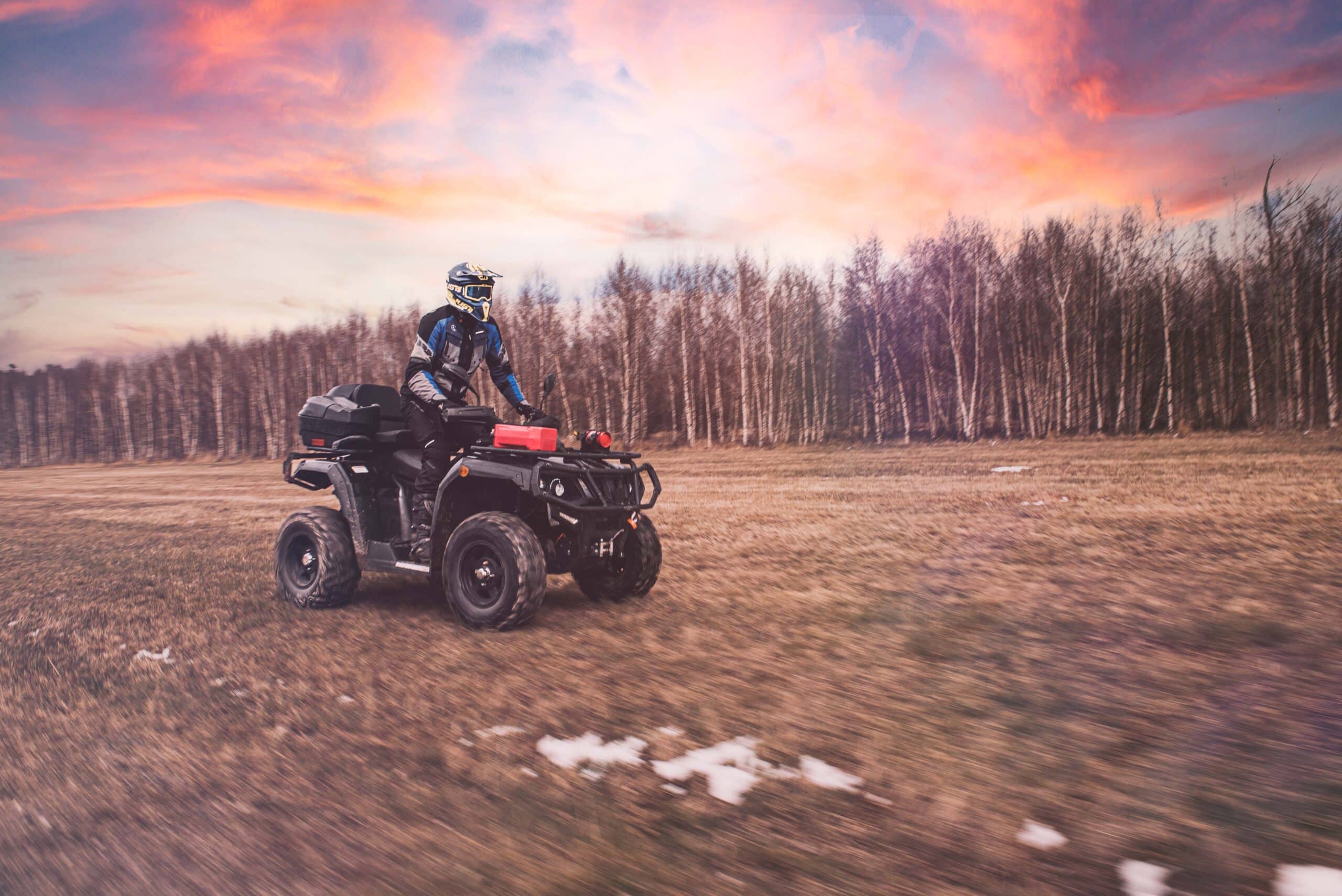

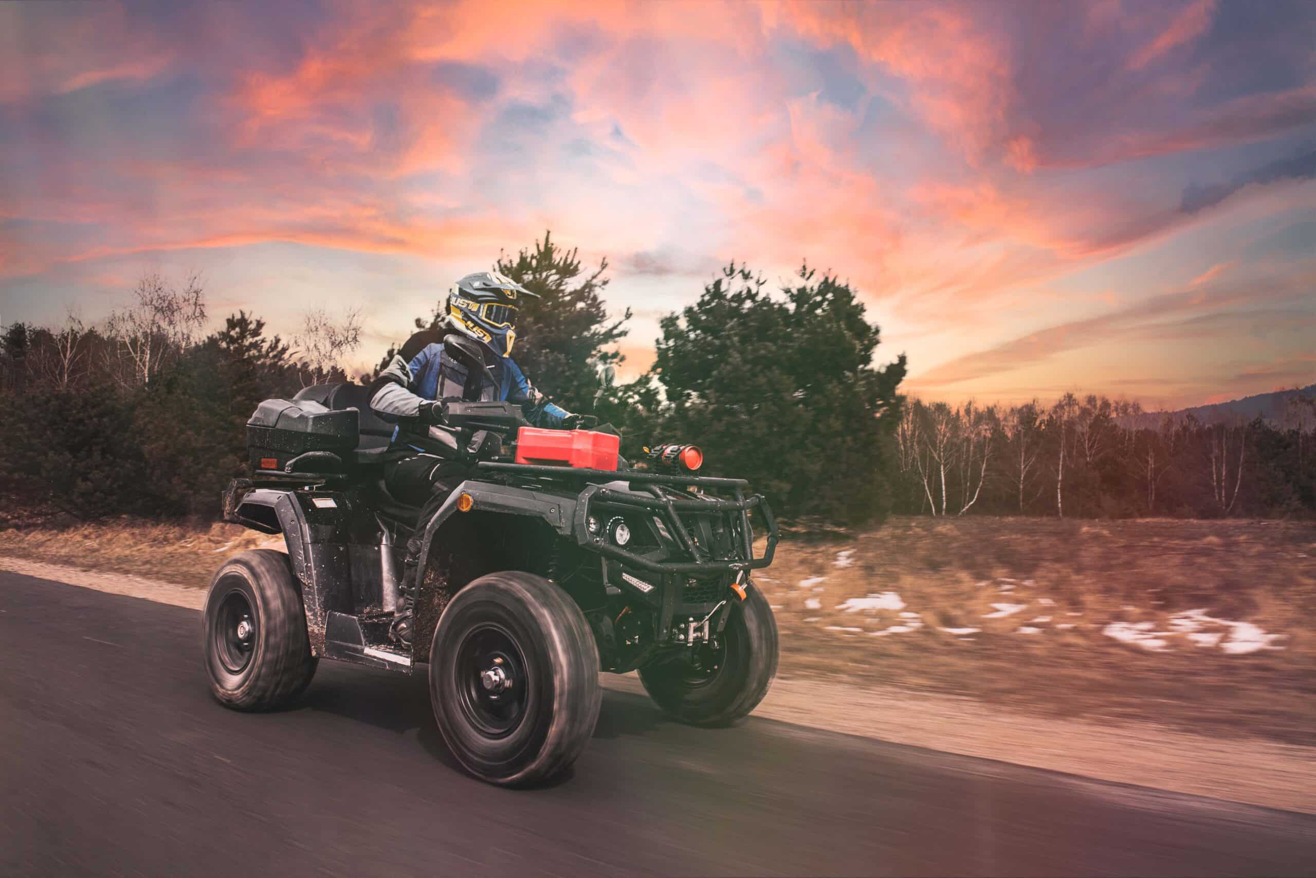

Tactic 550 to quad z homologacją T3b, mówimy zatem o pojeździe zarejestrowanym jako pojazd rolniczy. To oznacza, że nie tylko mógłbym go kupić na firmę, wrzucić w koszty i odliczyć VAT, ale po prostu zarejestrować i jeździć nim po drogach publicznych z wcześniej wspomnianą przyczepą – dla mnie to największa wartość quada, którą praktycznie codziennie wykorzystuje odkąd trafił pod mój dach. Z drugiej strony Tactic pomógł mi w przeciąganiu ciężkich korzeni z miejsca, w którym leżały po wykopaniu przez koparkę, do miejsca ich spoczynku. Wiecie co? To jest właśnie najfajniejsza rozrywka jaką dał mi quad. Przy pracach porządkowych bawiłem się jak dziecko. Chyba jestem już stary.
Po odpięciu przyczepy postanowiłem sobie pojeździć: bez spiny, tak na luzie. Po kilku kilometrach trafiło mnie, że jeszcze nigdy nie jechałem quadem, który po prostu daje możliwość bezpiecznego przemieszczania się z punktu A, do punktu B. Udało mi się nawet rozpędzić Tactica 550 do 80 km/h! Nie wiem czy jest to szybko. Wiem natomiast, że po raz pierwszy jechałem quadem, którym po prostu dał się sterować i jechać dokładnie tam gdzie sobie wymarzyłem. Prawdopodobnie do tej pory rzadko miałem okazje jeździć sprawnymi quadami, niepokrzywionymi quadami i quadami, które po prostu mają należycie ustawioną geometrię. No cóż, dla osoby takiej jak ja – mało doświadczonej światem quadów – to ważna uwaga.

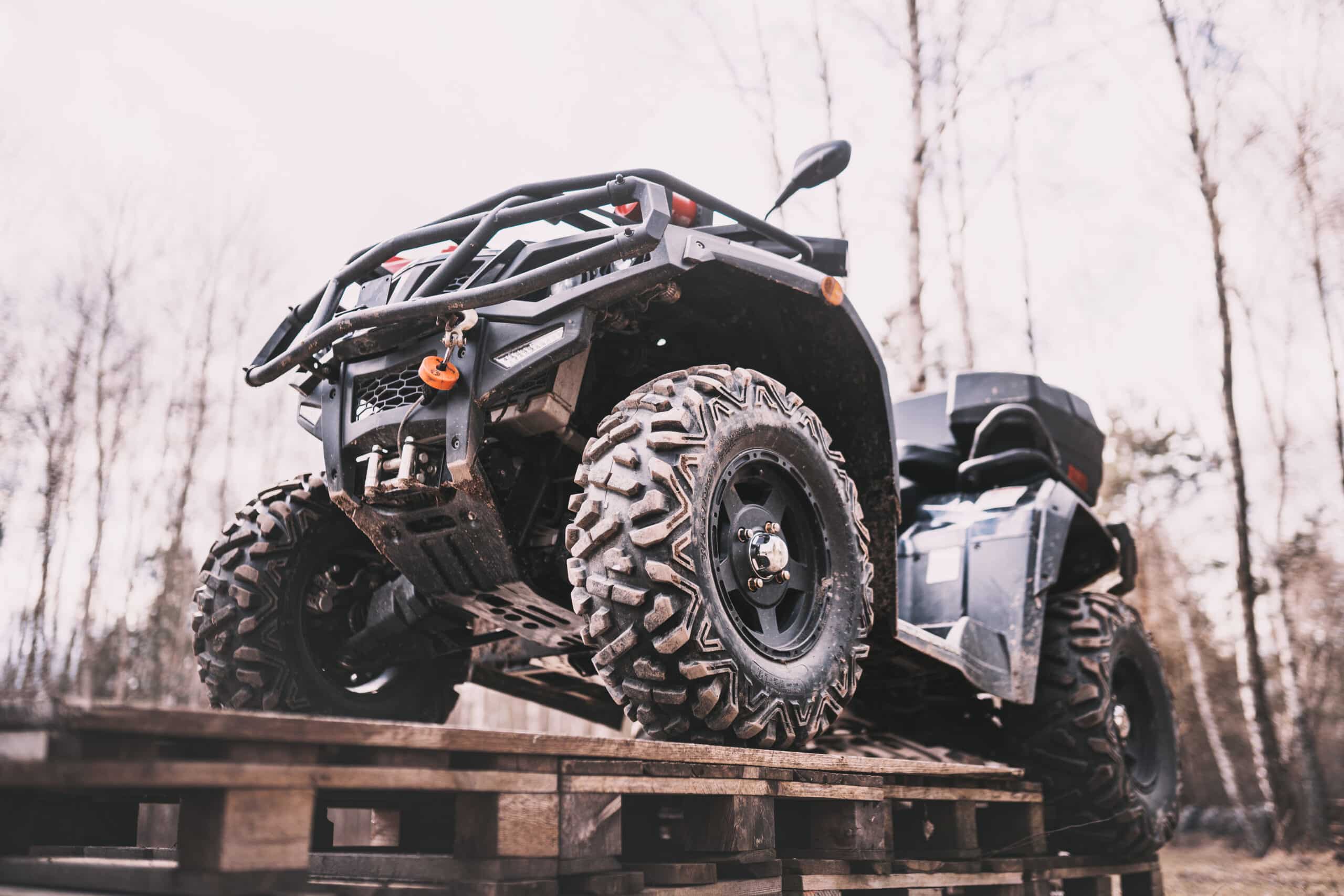

Jednak to co jest ważne w tym, że kilkukrotnie quad wisiał na brzuszku, jest to, że ani razu nie byłem zmuszony użyć wyciągarki. Jego zdolności terenowe są olbrzymie, blokady i wsteczny bieg wystarczały, aby odpowiednio szybko i bezproblemowo wycofać się z tarapatów. Z kolei wyciągarki użyłem raz – tylko po to żeby podnieść quada i pokazać Wam jak wygląda od spodu. Niestety pękł pas, który przymocowałem do drzewa i musiałem zaprzestać prób. Tak czy inaczej działa. Czy jest wystarczająco silna, aby wyrwać go z błota? Tego nie wiem – wolałem nie sprawdzać z prostych przyczyn. Jestem raczej słabym quadowcem, a naprawdę zależało mi, aby go nie utopić i nie popsuć. Jeszcze tyle przed nim pracy…

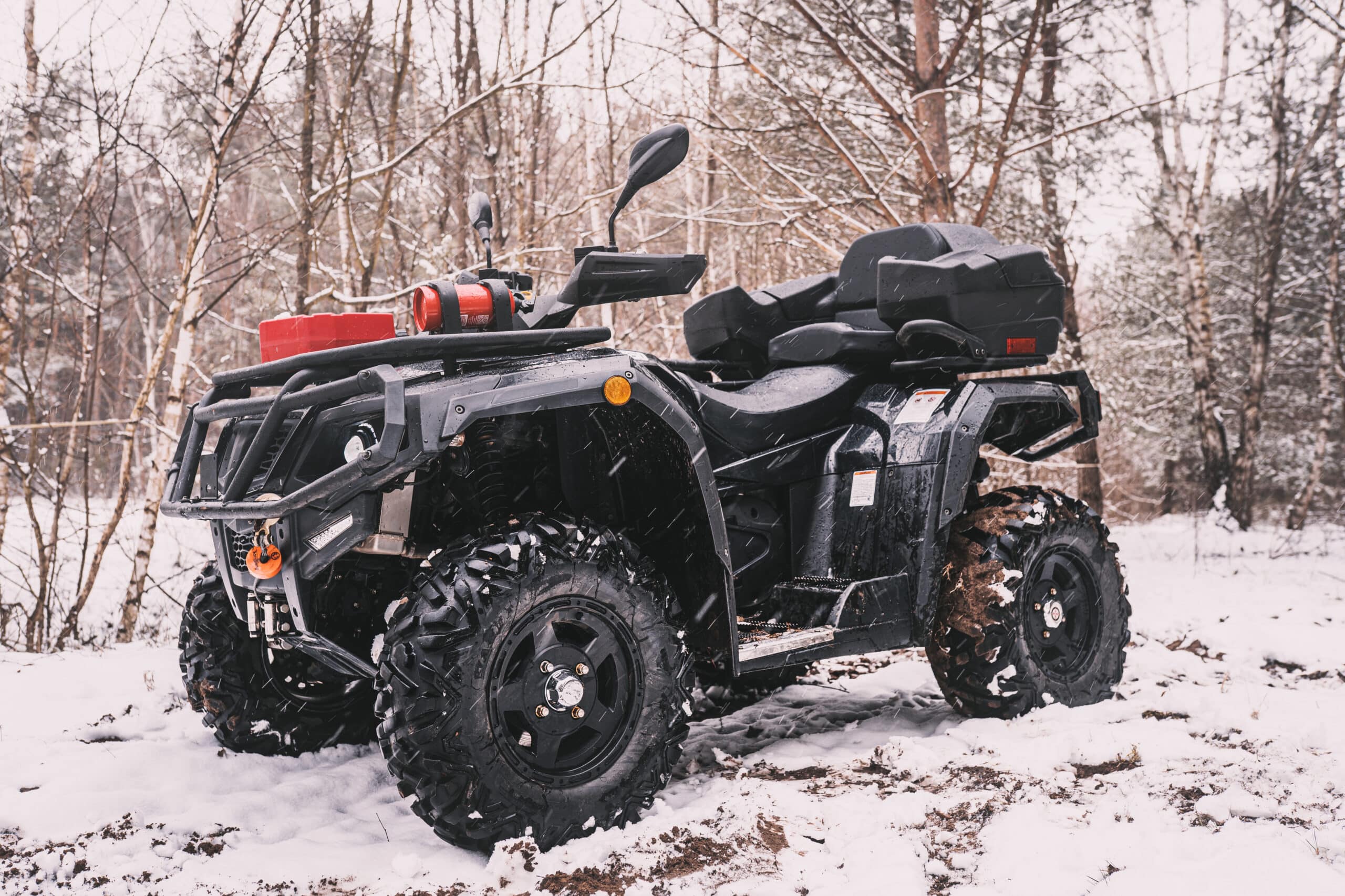

Jeśli chodzi o wady, to na pewno muszę wspomnieć o bagażniku tylnym. Jest tylko z pozoru duży i pojemny, natomiast jego plastikowe usztywnienia uniemożliwiły mi np. zapakowanie do niego niewielkiego statywu. Natomiast pasy, narzędzia, ubrania czy jedzenie spokojnie się w nim zmieści. Inną kwestią jest zbiornik paliwa. Mieści zaledwie 13 litrów. Totalnie nie wiem czy jest to dużo w przypadku quadów, ale rezerwa zapaliła się dwa kilometry przed zgaśnięciem silnika spowodowanym brakiem paliwa. Dobrze, że do przedniego bagażnika był przyczepiony kanister na paliwo. Gaśnica przyczepiona również do przedniego bagażnika okazała się totalnie zbędna.
