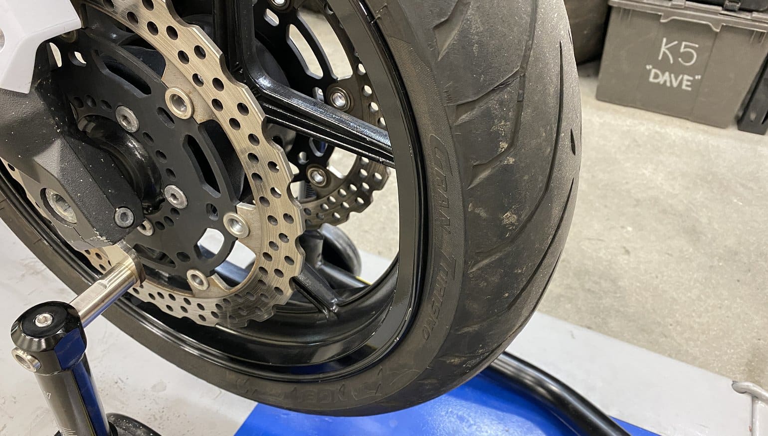

Jakie są objawy krzywej felgi?
Uszkodzona felga może dawać różne, często subtelne objawy, które łatwo zbagatelizować, jednak ich ignorowanie może prowadzić do poważnych problemów. Zazwyczaj właściciele starają się nie dopuszczać do siebie tego faktu, twierdząc, że problemem jest łożysko główki ramy lub leciwa, wyząbkowana opona. Oto kilka sygnałów, które mogą wskazywać na krzywą felgę w motocyklu:
  1. Drgania kierownicy – najczęstszym objawem są wibracje na kierownicy, zwłaszcza przy wyższych prędkościach. Drgania te mogą być niewielkie, ale z czasem stają się coraz bardziej odczuwalne i mogą prowadzić do shimmy. Odczujecie je natychmiast i na przestrzeni kilku sekund zauważycie, że jeszcze przed najechaniem na nierówność wasz motocykl prowadził się zupełnie inaczej.
  2. Nierówna jazda – jeśli podczas jazdy motocykl „ciągnie” w jedną stronę, może to oznaczać, że felga jest skrzywiona, a koło nie obraca się symetrycznie.
  3. Schodzące powietrze – co kilka dni musisz po raz kolejny dopompować oponę? To znak, że warto dokładniej się nad nią pochylić i sprawdzić, czy w wyniku najechania na dziurę nie doszło do jej skrzywienia.
  4. Nietypowe zużycie opon – jeśli opona zużywa się szybciej lub nierównomiernie, może to być kolejny znak, że felga jest krzywa i doprowadziła do szybszego zużycia łożysk w kole.

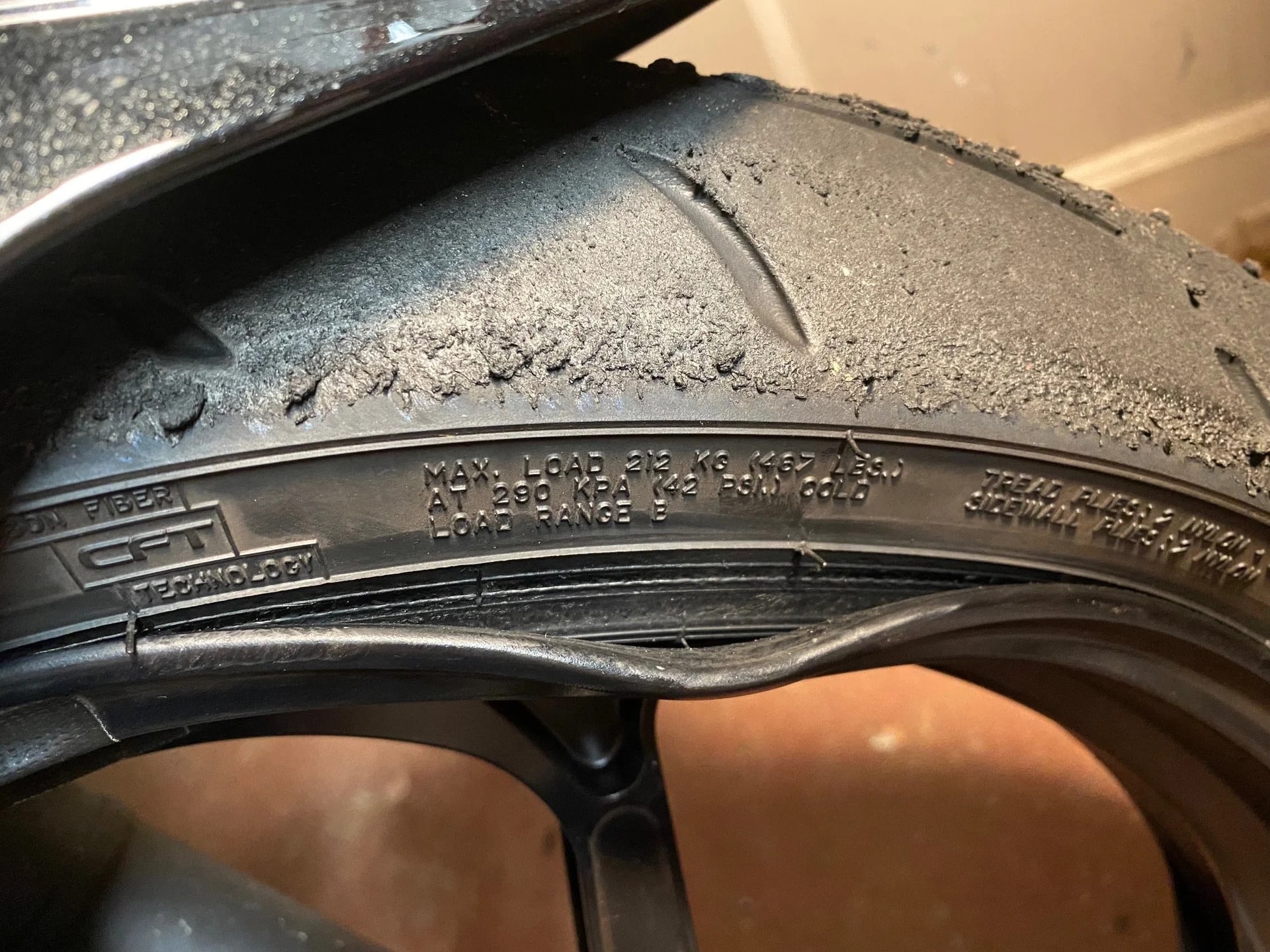

Każdy z tych objawów to wyraźny sygnał, że coś jest nie tak z kołami motocykla. Zignorowanie problemu może prowadzić do uszkodzenia innych elementów pojazdu, takich jak łożyska, opony czy zawieszenie, co wiąże się z wyższymi kosztami naprawy. Przy mocnym uderzeniu i skrzywieniu felgi dalsza jazda będzie niemożliwa. Im uszkodzenie będzie mniejsze, tym znacznie trudniej będzie je znaleźć, a w waszej głowie natychmiast pojawią się najróżniejsze scenariusze, w których ostatnich będzie wymuszał na was oddanie felgi do specjalisty.
Uszkodzone felga w motocyklu Kawasaki Ninja 400.

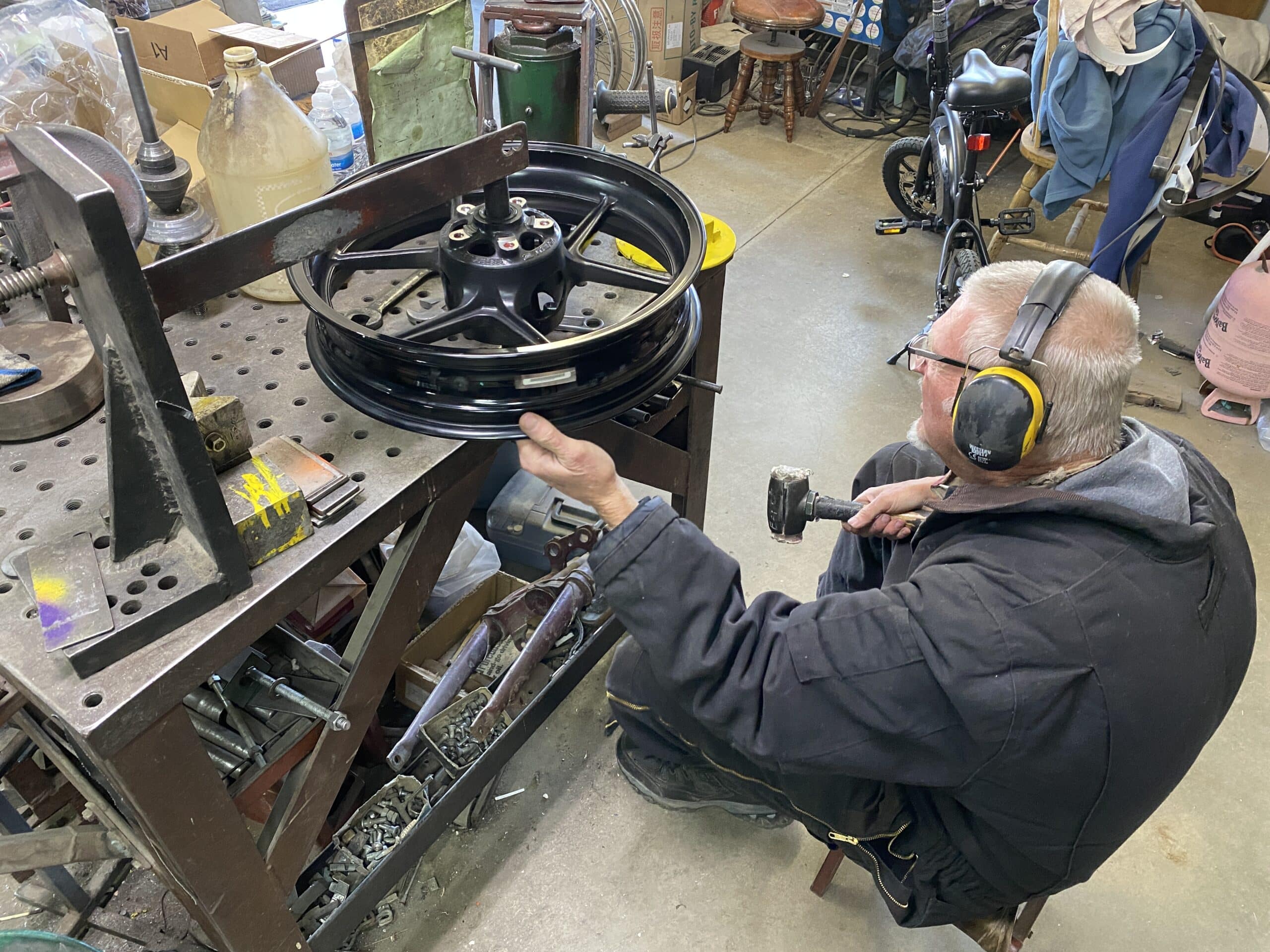

Na czym polega prostowanie felgi?
Prostowanie felgi to proces, który polega na przywróceniu jej pierwotnego kształtu po uszkodzeniu mechanicznym. Warto jednak pamiętać, że nie każda felga nadaje się do prostowania – jeśli uszkodzenie jest zbyt poważne, konieczna może być wymiana koła. Cały proces zaczyna się oczywiście od demontażu i zdjęcia opony z felgi – dopiero w tym momencie specjalista będzie w stanie ocenić stopień uszkodzeń. Jeśli felga waszego motocykla klasyfikuje się do naprawy, trafia na specjalną maszynę do prostowania. Proces ten polega na delikatnym, stopniowym odkształcaniu felgi przy użyciu nacisku, aż do przywrócenia jej pierwotnego kształtu. Ważne jest, aby nie wywierać zbyt dużego nacisku w jednym miejscu, ponieważ może to doprowadzić do pęknięcia lub jej trwałego uszkodzenia. Po naprawie felga zostaje starannie wyważona, a następnie zakładana jest opona i możliwe jest wykonanie jazdy próbnej, aby upewnić się, że problem został całkowicie rozwiązany.
