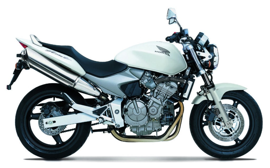

Honda Hornet 600. Błędy młodości zdarzają się każdemu
Pierwszy Hornet 600 miał swoje wady, choć niewiele. Najpoważniejszą była przednia felga o średnicy 16” obutą w oponę o szerokości 130 mm. Wtedy trochę zaburzało to stabilność w zakręcie, dziś stanowi dodatkową trudność w znalezieniu odpowiedniej opony. Na szczęście taki rozmiar nie utrzymał się długo – już w 2000 roku Honda się opamiętała i Hornet wyjeżdżał z fabryki na komplecie felg 17”. Inną wadą była nieco „gumowa” charakterystyka przedniego hamulca. Dlatego też producent zmienił przewody hamulcowe z gumowych na stalową plecionkę, co poprawiło sytuację. Pojawiły się także kosmetyczne zmiany w czasie zapłonu, które dodały płynności reakcji na gaz i charakterystyce silnika. Choć o przełomie nie ma co mówić. Podobnie zresztą jak o kolejnej modernizacji, która przyszła w 2003 roku.
Hornet z 2003 roku nieznacznie tylko różnił się od poprzednika. Pókio przepis wciąż się sprawdzał, to nie było potrzeby nadmiernie go modyfikować.
Honda poniekąd była do niej zmuszona, bo nadchodziła nowa norma EURO 2, więc trzeba było trochę „oczyścić” Horneta. A stało się to za pośrednictwem nowego katalizatora i nowych gaźników. Na szczęście charakterystyka silnika nie zmieniła się w zauważalny sposób i wciąż była całkiem zawadiacka.
W ramach tego liftingu, szerszeń dostał też immobilizer, odświeżone zegary i nadwozie oraz lampę, w której ryflowane szkło zastąpiono gładkim, przezroczystym. Zmiany jak widać były łagodne i raczej pozytywne, a jedynym skutkiem ubocznym były dodatkowe dwa kilogramy masy własnej, zrekompensowane dodatkowymi 1,5 KM.

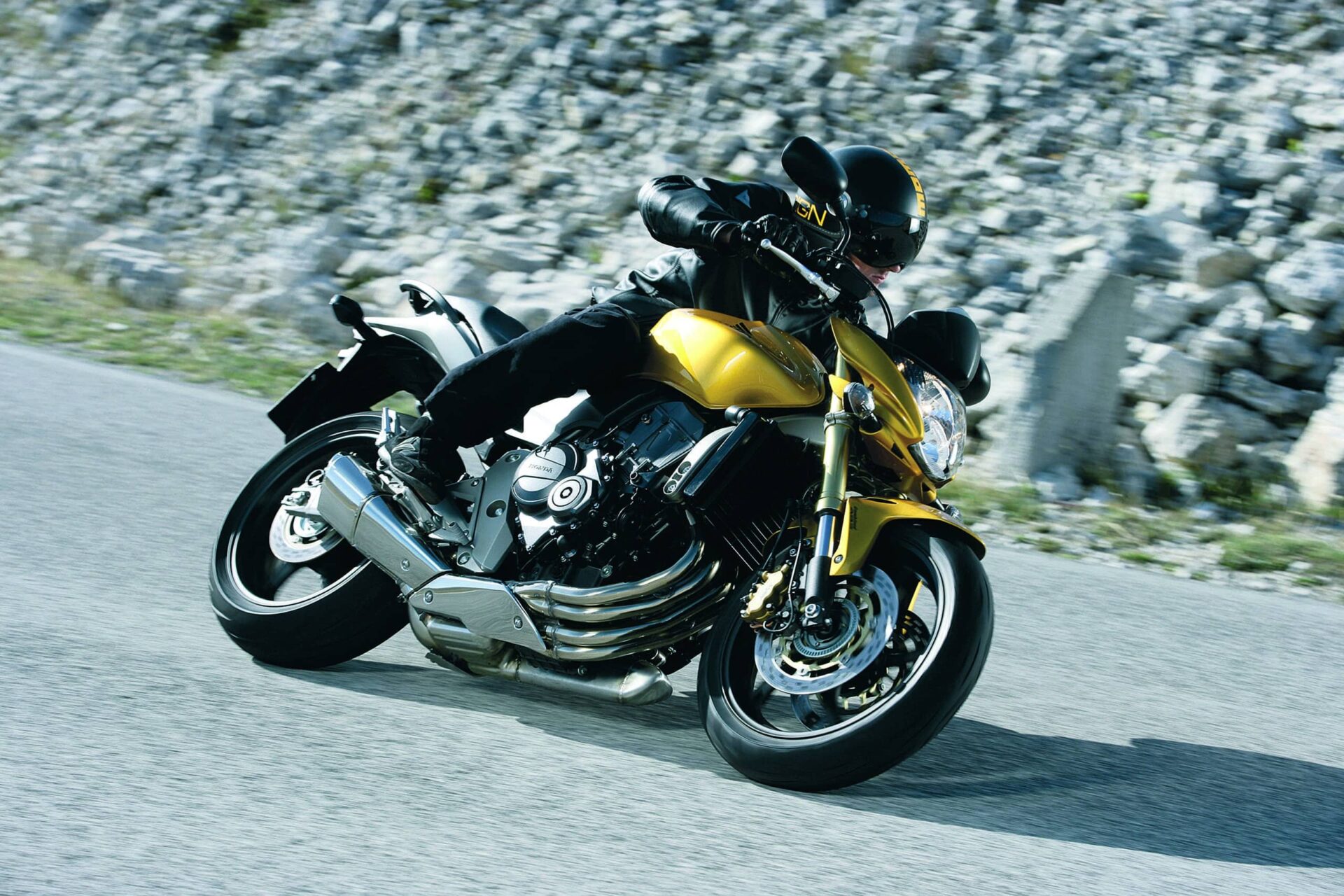

Pierwsza generacja Horneta dość długo utrzymywała się na rynku i cieszyła się niesłabnącym zainteresowaniem. Dlatego też na pożegnanie, producent zaserwował CB600F nowe teleskopy upside down i zegary z analogowym obrotomierzem oraz ciekłokrystalicznym wyświetlaczem. O ile zegary nie wniosły nic do jazdy, tak teleskopy znacząco zwiększyły sztywność motocykla i pewność prowadzenia, szczególnie w trakcie zabawy na winklach. Ten ruch został doceniony przez większość Hornetowców, co utwierdziło konstruktorów, że pielęgnowanie sportowego ducha Horneta ma sens. Dlatego kolejna generacja Hondy CB600F poszła właśnie w tę stronę. W 2007 roku Japończycy pokazali światu całkowicie nowy model, który zbudowano na innej bazie. Silnik z łagodnego sporta zastąpiła jednostka z supersportowej Hondy CBR600RR. Wciąż była to czterocylindrowa rzędówka, ale zasilana wtryskiem, z ostrzejszą charakterystyką na wysokich obrotach, wagą niższą o 5 kg i przede wszystkim większą mocą.
W 2007 Hornet już nie wyglądał tak klasycznie jak dawniej. Zyskał też na szybkości i sportowym charakterze.
Nowa jednostka generowała 102 KM, co było sporym wzrostem względem poprzedników. Co prawda względem CBR600RR było to aż o 15 KM mniej, ale poświęcono je dla lepszych osiągów na niskich i średnich obrotach. Hornet jest przecież nakedem o sportowym zacięciu, a nie motocyklem sportowym. A żeby to zacięcie wnieść na wyższy poziom, Honda sięgnęła po sztywniejszą, w pełni aluminiową ramę grzbietową. W połączeniu z nowymi zawieszeniami i hamulcami, Hornet stał się bardziej zwarty i zwinny. Zachował jednak wyważenie między sportem a komfortem.
Honda CB600F Hornet. Ma wady i zalety – jak każdy sprzęt!
Nowy model bardzo chętnie gania po winklach i świetnie czuje się w dynamicznej jeździe, ale przy tym wciąż jest bardzo użyteczny na co dzień. Neutralna, wyprostowana pozycja zapewnia wysoki komfort, a jednocześnie wyczucie motocykla. Zawieszenie też dobrze radzi sobie z tłumieniem nierówności, ale nie można mu niczego zarzucić w kwestii stabilności i lekkości prowadzenia. W podobnym tonie można się wypowiedzieć o hamulcach czy geometrii podwozia (no chyba, że mowa o heblach z opcjonalnym C-ABS, ten jest rysą na szkle). Hornet pomimo wielu zmian, zachował więc swój dotychczasowy, wszechstronny charakter.
