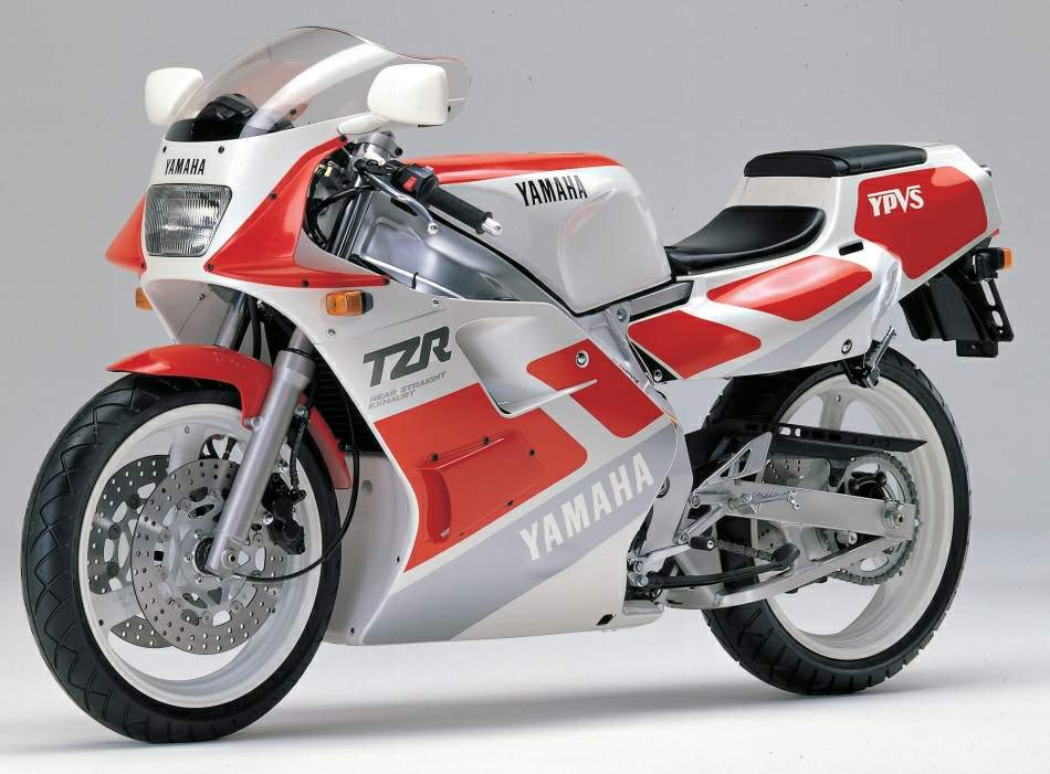

EXUP Exhaust System
Skrót EXUP pochodzi od Exhaust Ultimate Power Valve. Tak Yamaha nazywa elektronicznie sterowany zawór układu wydechowego, który po raz pierwszy pojawił się w 1987 r. W modelu FZR1000 zastosowano zawór regulujący przepływ spalin w zależności od prędkości obrotowej silnika. To pozwoliło na zwiększenie momentu obrotowego w niskim i średnim zakresie obrotów bez utraty mocy. EXUP sprawia, że silnik ma większą elastyczność i zużywa mniej paliwa. Technologia została zaadaptowana również przez innych producentów, którzy opracowali swoje rozwiązania.
