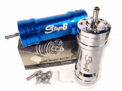

Zaraz po otrzymaniu paczuszki z GazBox’em, zabrałem wszystkie narzędzia i udałem się w stronę garażu. Otworzyłem opakowanie i moim oczom ukazał się następujący widok. Skuterem, w którym montowaliśmy GazBox jest Benelli 491RR.
Skuter posiada już sportowy gaźnik, wariator i wydech. Pierwszym krokiem, było dokładne oglądniecie tego, co za kilka minut zostanie zamontowane w skuterze. Gdy już wiedziałem z czym mam do czynienia, założyłem jeden koniec wężyka na specjalny kruciec, który wkręciłem do GazBox’u.Kolejny etap, to ściągnięcie wszystkich plastików, które zasłaniają nam gaźnik.
